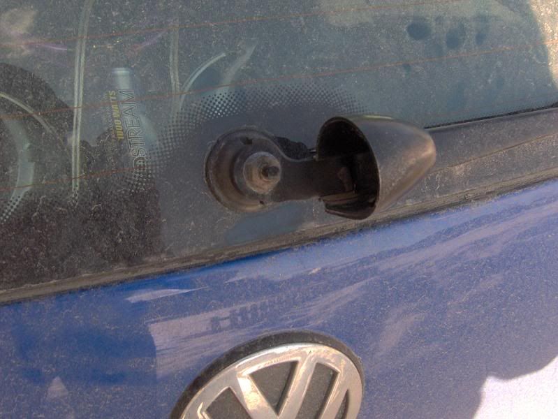

Vært stille her en stund nå, men idag fant jeg skrutrekker'n og kniven og gjorde et par småting som gjør at det ser litt bedre ut..
1. punkt var å fjerne bakruteviskeren, så tenkte å lage en liten 'how-to' i samme slengen..

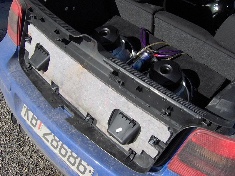

Aller først må du ta av hele plate på innsiden av bakluka, den sitter først festet med en skrue i hvert 'håndtak'..
Når du har fått ut de, så sitter resten av plata festet med klips rundt hele, og de sitter ganske godt, så du må rett og slett bare ta tak i plata og nappe hardt for at de skal løsne.. Lite tips er å ta hjørne for hjørne, for det er veldig lett at denne plata sprekker..

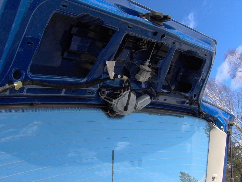

Når du da får den av, ser det slik ut..
Plate ute:

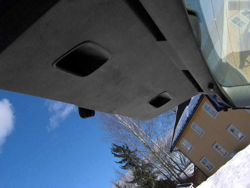

Innsiden av bakluka:

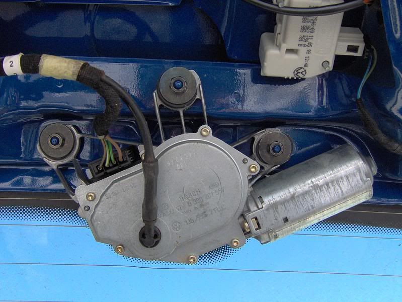

Viskermotoren sitter festet med tre skruer (10mm) og er den sølvfargede 'dingsen' oppe ved vinduet.
Skru av skruene, fjerne og plombere slangen til spylervæske og ta ut kontakten.
Så må du vippe opp den lille 'hetta' som sitter på viskerarmen og løsne skruen som holder armen fast. (tror det er 13mm.) Løsne armen, den kan sitte no sinnsykt, så du må bare vri litt og nappe i den, så løsner den til slutt..

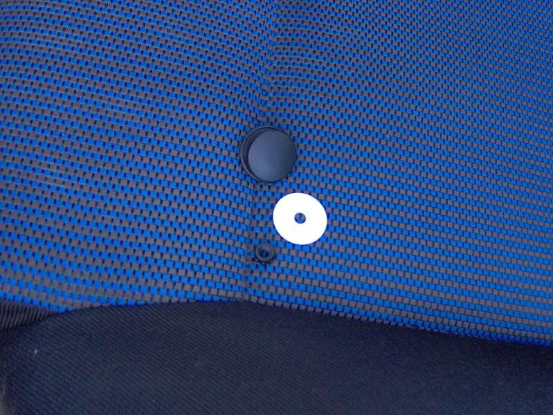

Fjerne den gummipakningen som sitter igjennom ruta og sette i den velkjente 'pluggen' fra Torshov/Mekonomen/Bilxtra bla bla bla..
Sånn ser den ut..

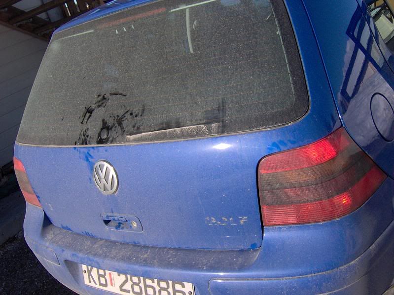

Badabing - Badabom, vips så ser bilen din litt penere ut i ræva :D
Ja, jeg har møkkete bil.. :shake

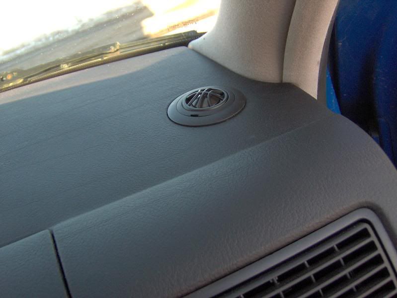

Det siste jeg gjorde var å felle et sett med diskanter ned i dashbordet.. Har dette som en midlertidig løsning, til jeg får bygd disse inn i A-stolpen!

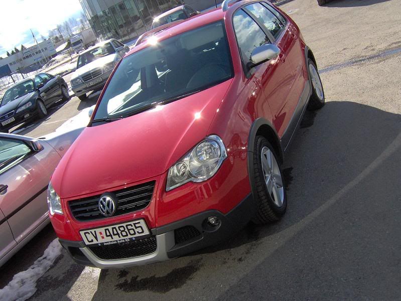

CrossPolo:

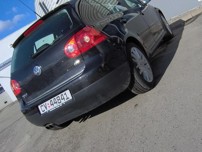

Og den nye Golf GT.. Den gikk overraskende bra til å være en 1.4.. Sykt drag tidlig i registeret og blir ikke borte før rundt 6500-6700rpm..
