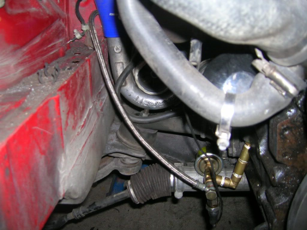

Åssen gjorde du\dere med oljetilførselen til turboen ?
Mvh
96 Mercedes E230
Den tok vi fra der oljetrykk giver står. å pluss en seperat måler. da ser du trykket som turbo får. retur ble mont i blikka.

Må si meg veldig enig med Mr. Ryeng ang. turbovalg! Mener bestemmt T3/T4 E50 T3.82 STG V på en M20B25 er passe, STG III .63 til nød. Såpass liten turbo som er montert nå vil gi mye effekt og moment på lave turtall, noe som har en tendens til å knuse differ og girkasser. For ikke å snakke om ekstra påkjenning på interne motordeler.
Noe annet jeg la merke til er avstanden mellom kompressorhus og innerskjerm. Motoren vil gjerne vri seg ved pådrag noe som igjen vil slite på turbo/grenrør. Er det nok fall fra turbo til bunnpanne for oljereturen?
Ellers grymt :)
Ellers grymt :)
Avstanden fra turbinhuset er på gode 30mm. (bilde lyver) så det burde nok holde godt. ellers er det avstand 10 mm på alle rør. fall fra turbo ned til blokka er på ca 150mm så det skulle nok holde vil jeg tro. turbo å grenrør er ferdig sats så akk det kan jeg ikke utale meg så mye om egentlig. men så vidt meg bekjent har den god effekt fra 3000 rpm til til sperre.
