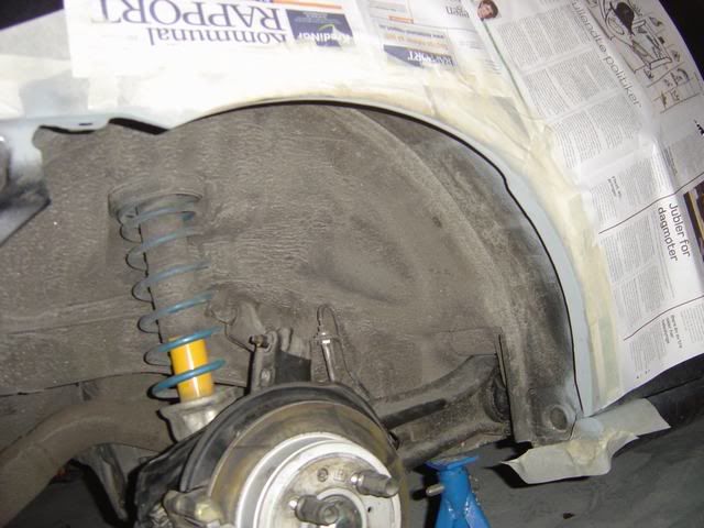

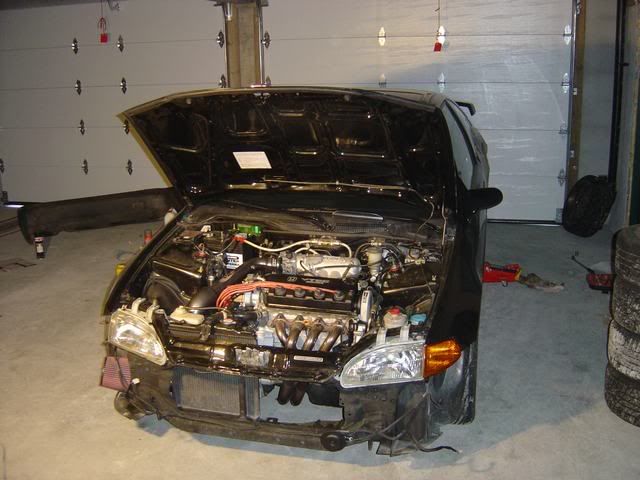

Da har jeg fått gjort endel i dag...

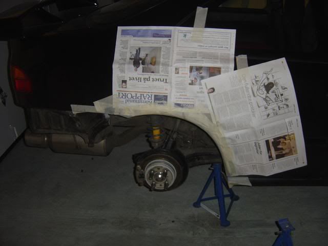

- Lakkert hjulbuene (fjernet begynnende rust)

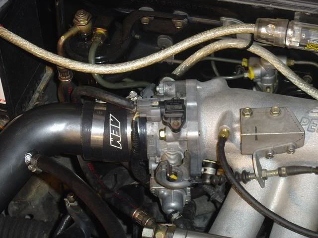

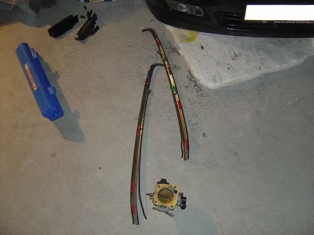

- Skiftet spjeldhus (skal se om et med FITV fjerner noen tomgangsproblemer jeg har hatt)

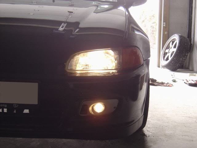

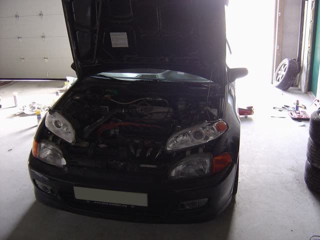

- Montert tåkelys i frontfangeren
- Montert originale lys med amber corners

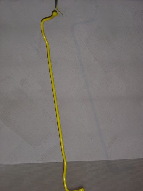

- Lakkert krengningsstaget

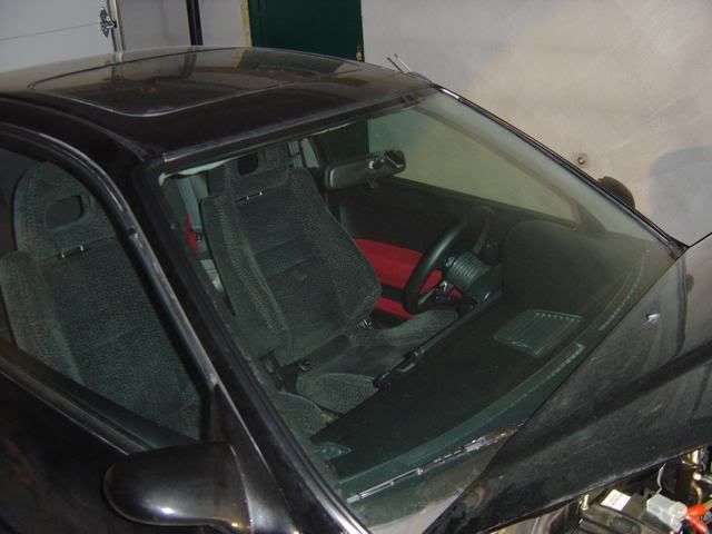

- Byttet pakninger langs frontruten (de gamle var morkne og hadde knekte klips)

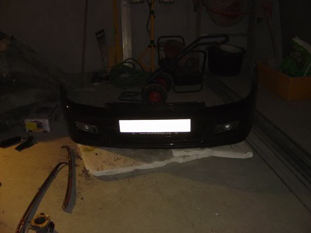

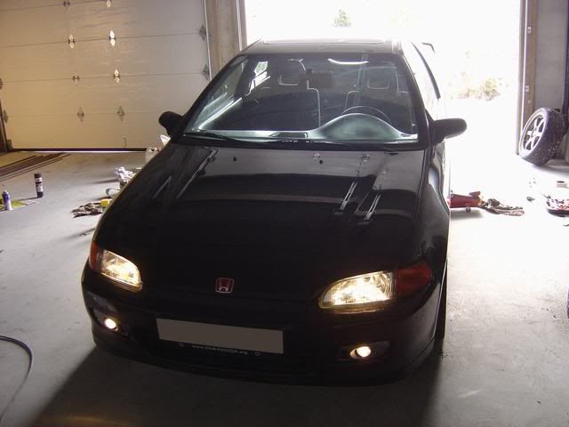

Ja, da har jeg fått på fronten igjen, og jeg er selv MEGET fornøyd.
Synes det ble mye penere...
Har også tatt en liten "wire tuck" av dysepluggene.
Potta mi har vært såvidt ned i en fartsdump eller noe... Derfor vil jeg ikke senke bilen mere...
Må gå an å ha folk bak i en sjelden gang iblant uten å skrepe med seg asfalten over alt.

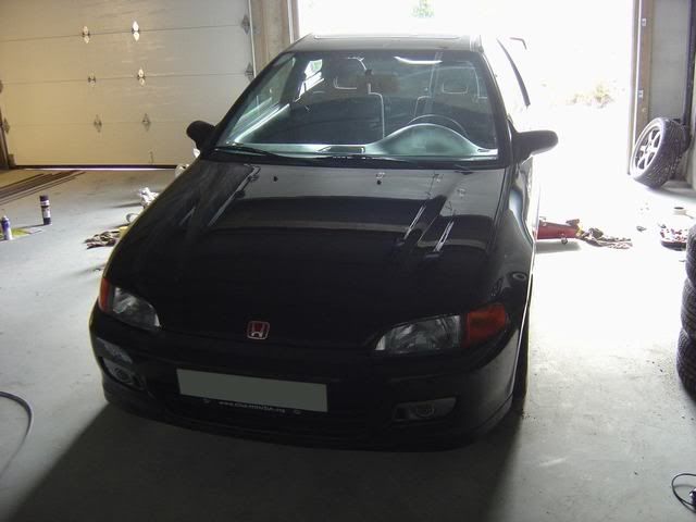

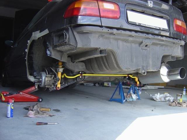

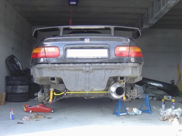

Da var krengningsstaget montert. Og et sammenligningsbilde av gamle og lykter.

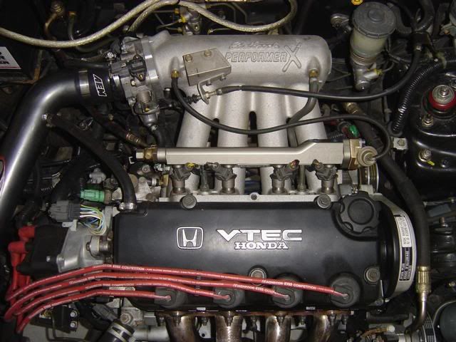

Det var ikke releet som var feilen... Fikk et verksted til å feilsøke, å de fant to pickuper i fordeleren som var gåen.
Nå har verkstedet montert ny fordeler, men bilen starter enda ikke
Den får nå gnist, men bensinpumpa slår fortsatt ikke inn når en slår på tenninga.
Noen som har et tips om hva som kan gjøre dette? Får ikke bilen til denne helga heller
