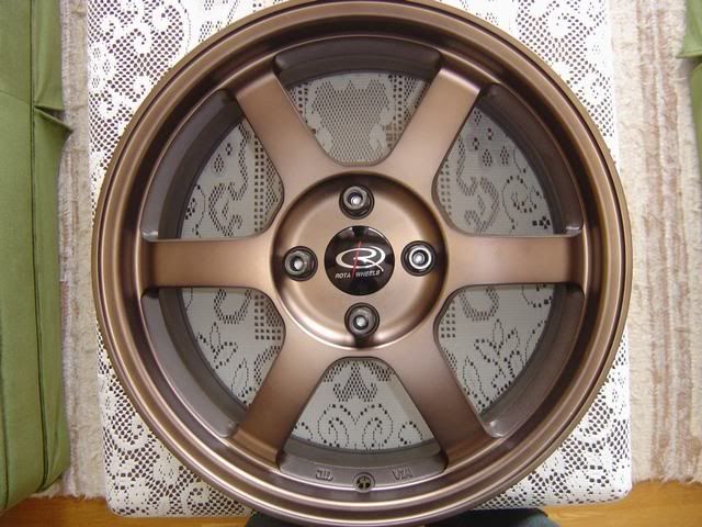

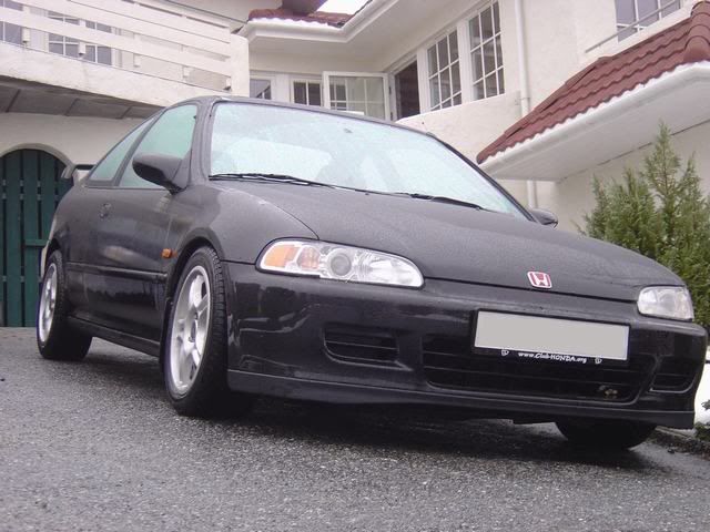

Da har jeg fått sett de selv, og gjett om jeg er fornøyd :)
Har også fått BuddyClub mutterene, og måtte da ta et par bilder ;)
Felgene kom på ganske nøyatig kr 5951,- totalt, så det synes jeg var meget bra.

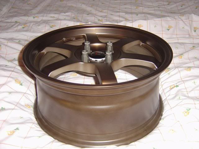

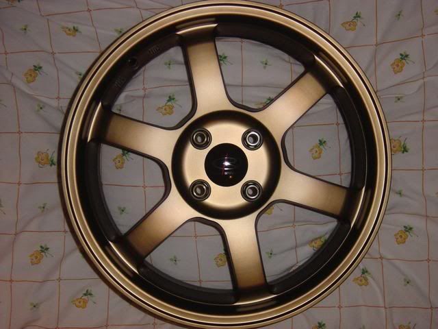

Tok et par bilder til, med senterkoppen i og ene navet skrudd på :) (skal byttes snart)
Synes BuddyClub P1 mutterene gjorde seg perfekt sammen med disse felgene
Første bildet er tatt med blits, andre uten. Det med blits reflekterer nok best hvordan felgene ser ut i normalt lys.

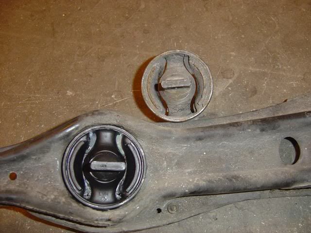

Slik, da har jeg skiftet foringene og byttet ut LCA. Krengningsstaget er ikke lakkert enda, så det monterer jeg ved anledning.

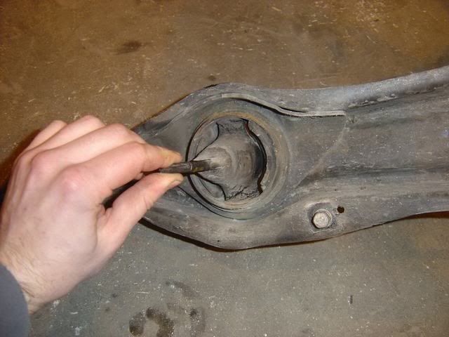

Se så utslitt de var:

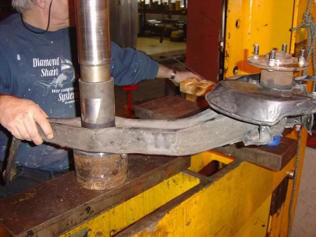

Press ut, press in:

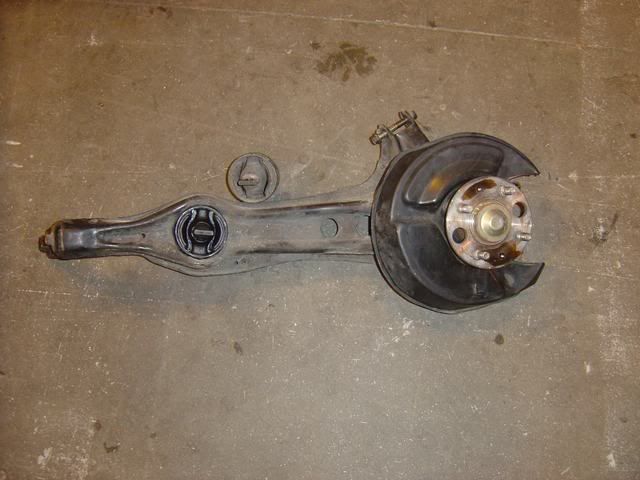

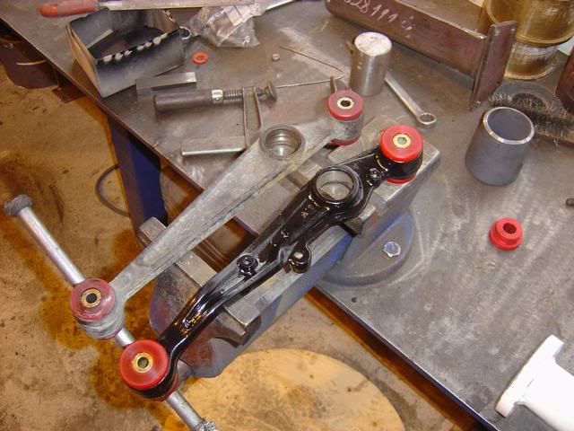

Og vips... Rotert foringene for å kompensere for senkingen.
Gammel og ny kontrollarm. Den nye har festepunkt for krengningsstag :)
