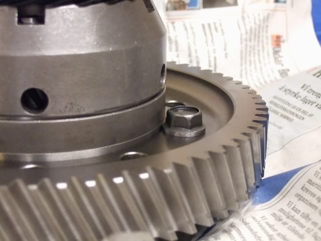

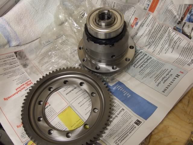

Det neste skrittet var å få diffen klar til montasje, som innebærer å bolte på kronhjulet.

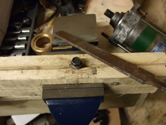

Såklart er dette ikke bare bare, når OBX har maskinert huset for tykt... Skruene går ikke helt i bunn.
Løsningen? En fil gjør arbeidet greit.
Klar til å stramme til. Dette blir gjort når jeg finner en pipe som er tynn nok.

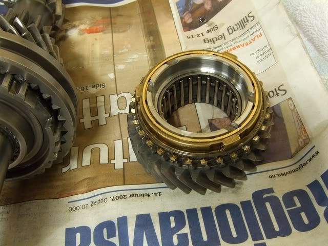

Endelig begynner ting å skje igjen. Har i dag fått gjort unna de to tingene på girkassen som har holdt meg tilbake.
Drevet for 4. gir på inngående aksling er ferdig maskinert (ZC: venstre - Originalt: høyre):
Fine synkroer:

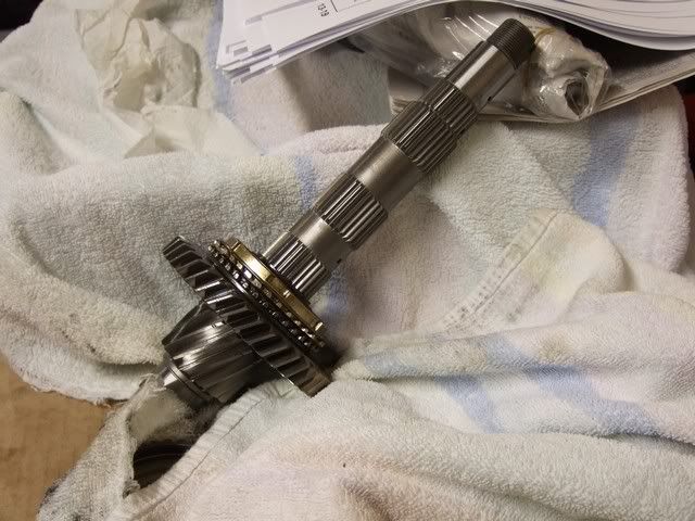

Skiftet så lager for inngående aksling.
Først slo jeg på plass en ny tetning:
Så slo jeg inn lageret:
Ferdig montert aksling. Klar til å måle klaringer:

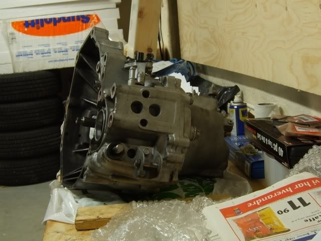

Her er girkassehuset på plass. Ikke noe slark i akslingen, og den roterer fint.
Så skulle også diffen sjekkes. Boltene på diffen henger litt på noe i kassa, så holder nå på å slipe ned noen støpemerker.

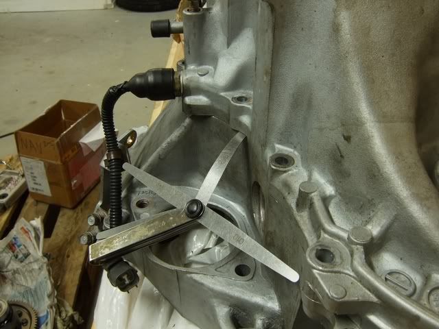

I dag har jeg nesten gjort ferdig girkassen. Klaringen på diffen og på hoved akslingen ser bra ut...
Her ser en spillet i diffen... Forskjellen på de to neste bildene viser hvor mye den flytter seg fra side til side.
På hovedakslingen ser det også ut til å være innenfor specs.
