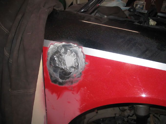

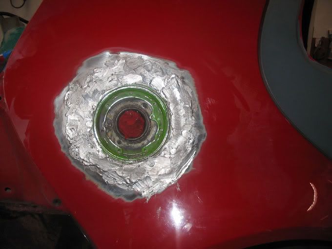

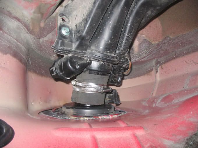

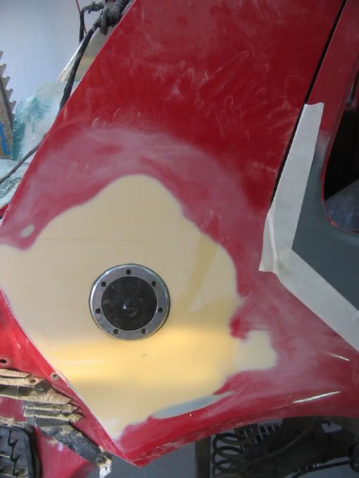

tank lokket er nå på plass, sveiset og tinnet :)
Bruker en slange mellom "gammelt" og "nytt" :)
PS. neida slange klemmene er ikke skrudd fast hehe
fjernet side blink, sveiset og tinnet

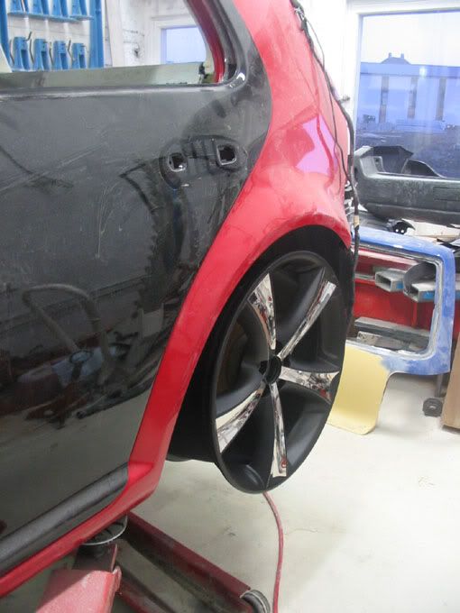

Mulig det er bare jeg som er dum her, men er det ikke dumt å først lakkere en skjerm, og så sveise på den? :p Litt dobbelt arbeid kan man si..
Endring i planer? Testing av planer, etc..
Sikkert ikke så farlig om lakkereren lakkerer del 250001 pr år istedet for del 250000 liksom..

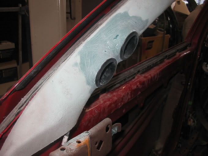

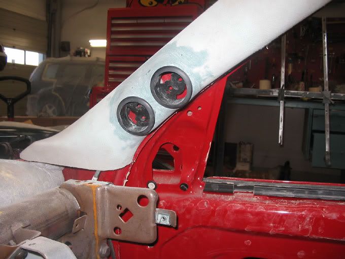

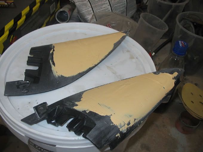

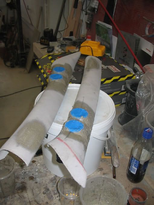

tillpasset C-stolpe dekslene mot resten

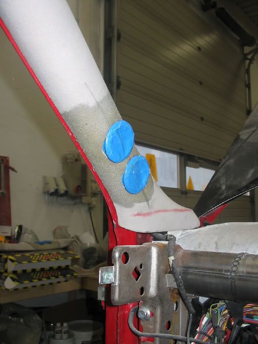

begynte med A-stolpe dekslene, her skal det som det vises
inn to stk diskanter
bruker sikaforce støpe plast til dette
spakkling og puss rundt tanklokk

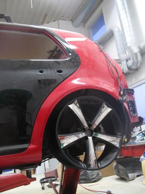

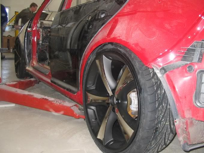

og dagens GOD bit, felgene kom idag ;) ;)
Dagens update:
Har fått gummi på felgene, 225/35-19

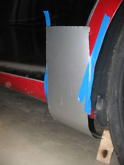

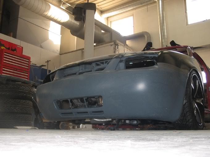

prøve monterte fanger, lykter, grill osv for å finne ut hvordan panserforlengeren skulle bli.
den blir ca der blå tapen er :)
lagde en prøve på hvordan kanalen skal lages
prosjekt A-stolpe skrider vidre
dekslet der orginal diskanten sto er bygd om, skal være helt slett
