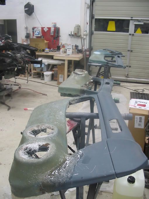

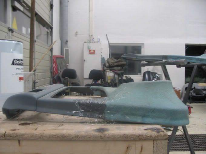

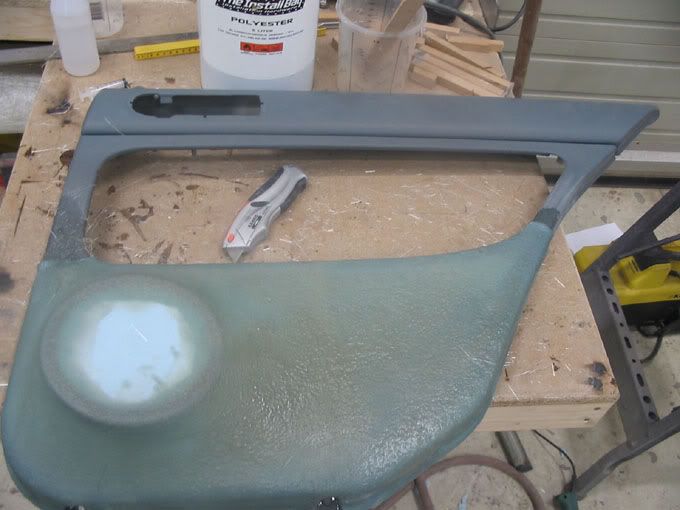

Audicab Skrevet April 8, 2006 Forfatter Rapporter Share Skrevet April 8, 2006 ble gjort litt idag: Først: Geir ble hyret i for å sveise luft tanke på mål: bort med bak potta Tester her tidenes eksos stuss Tanken nesten ferdig, skal lage fester slik at det passer på gamle bak potte festene. støpte også ut på subbkassen for å få dette til å stemme med resten: Prosjekt dørtrekk: to frontsett i dørene foran, her montering av mdf ringene. måtte stive av dør trekken siden de er ganske "spinkel" Så trekkes de med fleece, klart for polyester mettet fleece med polyester Siter Lenke til kommentar Del på andre sider More sharing options...

Audicab Skrevet April 12, 2006 Forfatter Rapporter Share Skrevet April 12, 2006 fortsettelsen: Bygde bak dør trekka idag: fikk også glassfiberduk på dørtrekka foran 4 x dørtrekk og susa i hode :) og "grom" maskinen kom på plass i idag hehe Siter Lenke til kommentar Del på andre sider More sharing options...
