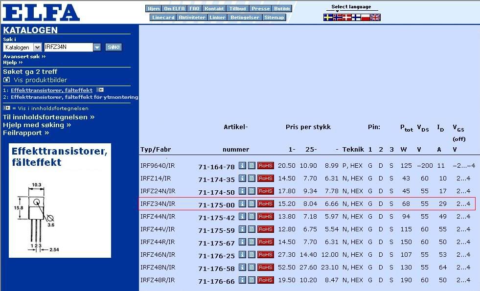

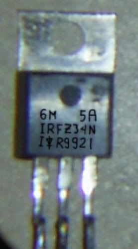

Wunder-Barn Skrevet Januar 15, 2006 Forfatter Rapporter Share Skrevet Januar 15, 2006 prøvde å ta bilde så nært som muli, men ble ikke så tydeli, så jeg skrev på i paint :P bilde over er et sammen-satt screen shot ifra elfa.se.. jeg har rammet inn det som ser ut til å vere transistoren jeg trenger.. er det flere komponenter i en forsterker som bruker å bli ødelakt, eller vil forsterkeren sansynlivis fungere dersom jeg bestiller 2 sanne transistorer? på den andre transistoren sto det I(diode-tegn)R 847D under IRFZ34N, men det er vell fortsatt samme transistor? Mvh Tom Siter VW Golf 5 2.0TDI 2005mod. Jeep Cherokee 4.0 1993mod. Nissan 200SX 1.8T 1991mod. Yamaha YZF 600 1999mod. Lenke til kommentar Del på andre sider More sharing options...
