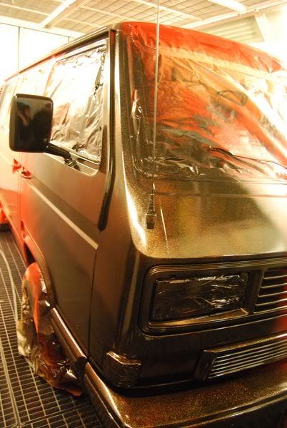

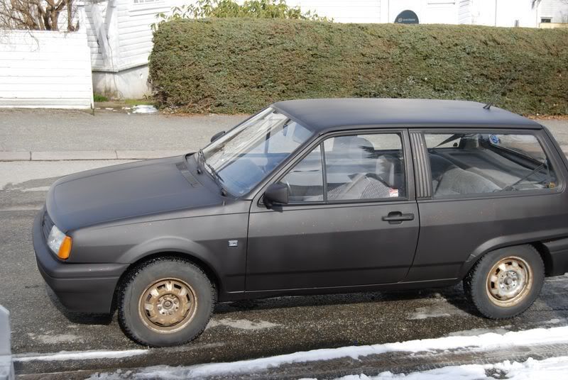

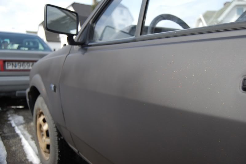

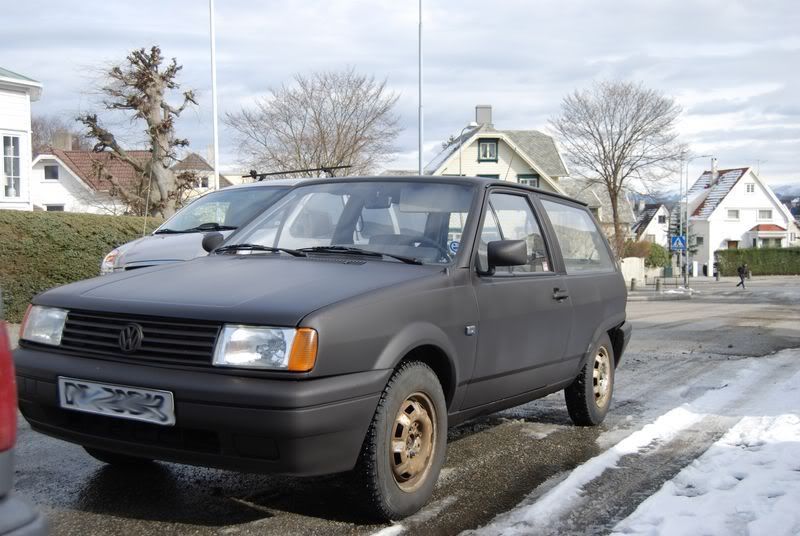

Vi lakket vinterbilen.
Norges første matt sorte...... med synlig flakes. :afro
Om du tenker deg om så er det i "teorien" umulig.
"Sholdene" i lakken, er skygger fra diverse ting og tang bak kamera.

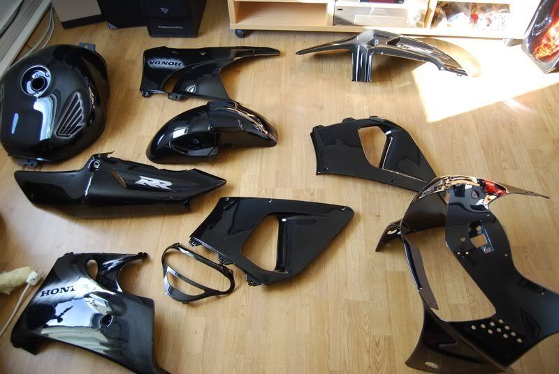

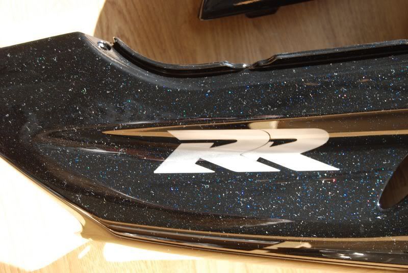

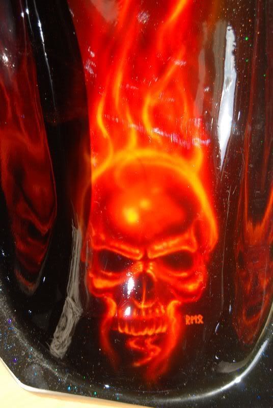

Denne sykkelen her er tatt fra bunnen av.
Og jeg og en kamerat har gjort alt av prepp og lakk og flakes og motiv. og logo lakk og klarlakk. (eh ja med på tanken)
Det er sort base m/white pearl, m/blå flakes, m/ gost chrome logoer, pluss litt tidsfordriv. ;smil32;

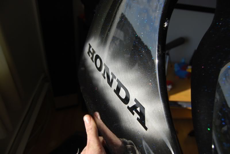

Her er bildene.

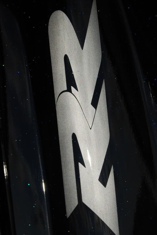

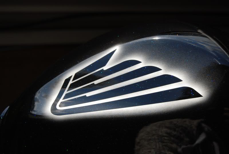

Denne her lakket jeg på undertrayet på sykkelen, for vi ventet på lakkboksen.
Freehånd. Med den nye H - 3 sprøyta mi
Logoene ble lakket, backmasking style. honda og vingene.
Dette gjorde jeg for den spesielle base lakken skulle vise gjennom.
Og ville ikke overdrive for mye, (for det hadde vi allerede gjor med basefargen.
RR ble "vanlig" maskert. Altså maskerte vekk dem negative områdene å lakket dem positive. (haha den forsto jeg nesten ikke selv)

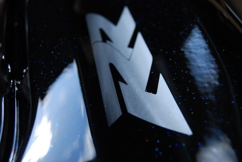

Lakken til logoen er en spesial lakk fra ALSA.
Vanskelig å ta bilder av effekten. Men den er kul.
Ser ut som børstet stål.
