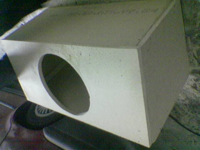

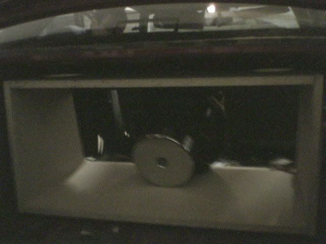

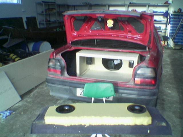

Her bygges kassa inn.. Skal nok bruke samme kassa nå også. Skal bare forsterke den litt!

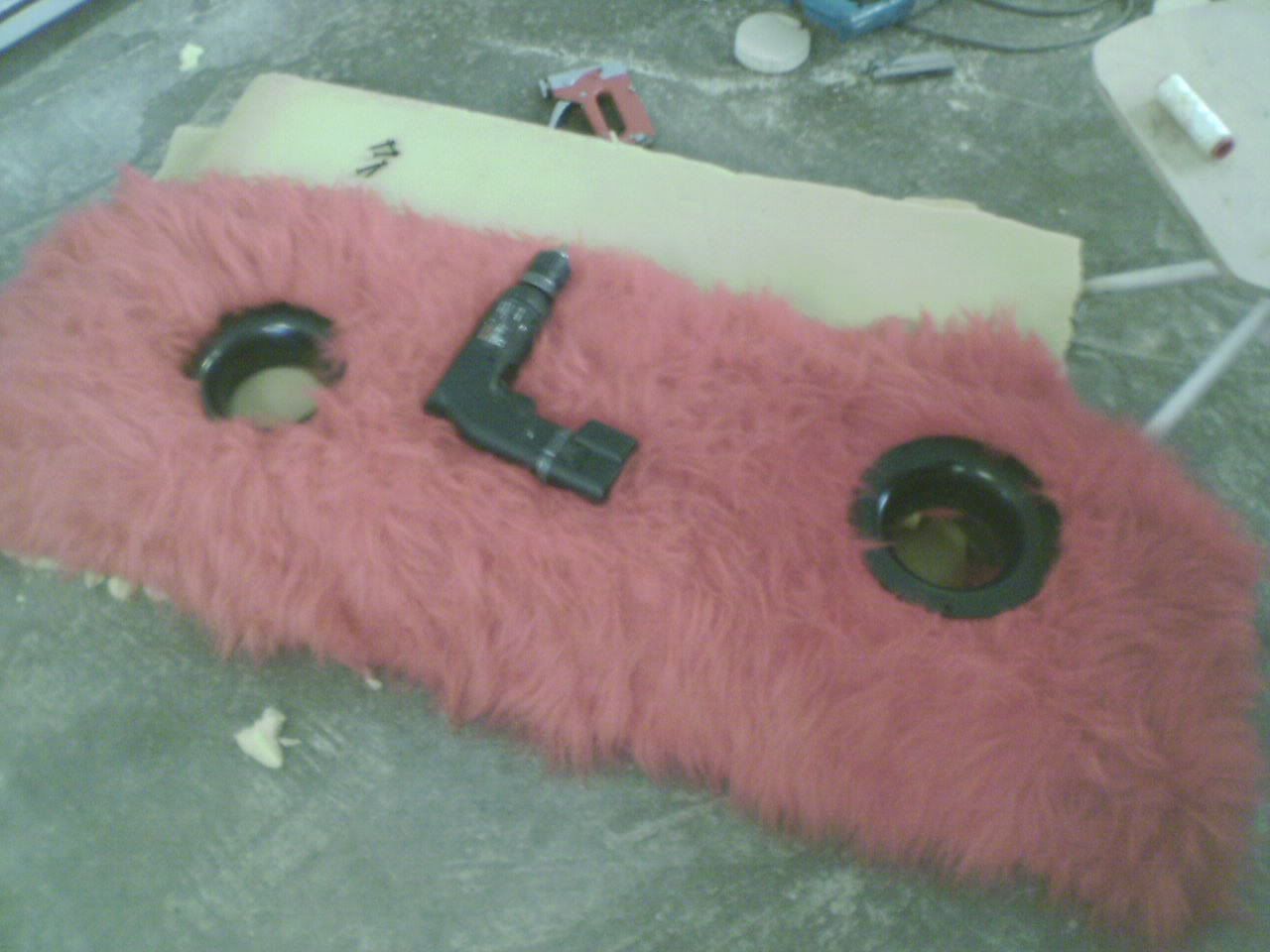

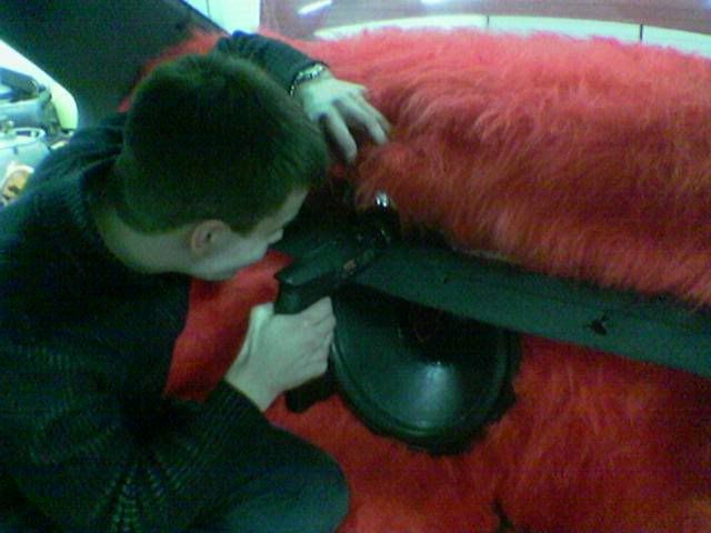

Hattehylle.. Ikke spør hvorfor jeg brukte dette stoffet...

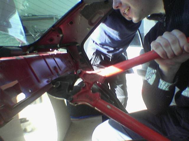

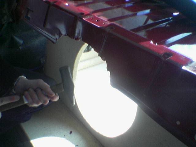

Og selvfølgelig må man finjustere ting slik at det passer:

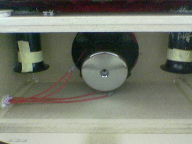

Her er alt inn i kassa koblet opp og det er klart for å sette på siste plata.

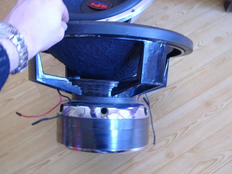

Elementet som nok skal brukes videre i prosjektet, Digital Designs 9515d 2/2:

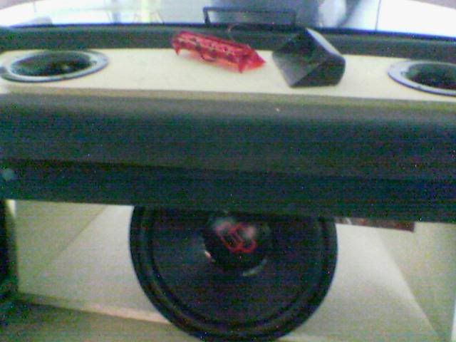

Noen bilder like før jeg demonterte alt:

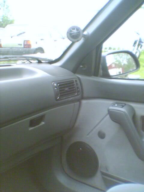

Nå skal frontsettet monteres mer synlig med en ny mellomtone. Har enda ikke bestemt meg for element der. Men tenker 4" montert på dashen eller helt øvert i døra ved justeringa til speilet. Ellers skal nok det meste av det gamle utstyret brukes.

Og som sagt, jeg skal bruke gamle kassa fremover, men det skal ikke se slik ut:
:D
Håper på å få laget et panel i glassfiber som tetter igjen rundt kassa slik at lyden ikke driver å roter seg i bagasjerommet. Dette panelet skal også trekkes/lakkes som det andre også. Skal bytte til to 6" rør i kassa med mulighet for å tette igjen den ene slik at jeg kan forandre tuningfrekvens mellom ~30hz og ~45hz :) Da skjønner nok de fleste at dette også skal brukes til dB drag også når muligheten er der. Målet er å komme opp til 150dB..

Sitter selv og funderer på en løsning i dashen med elementer litt større enn 4".
Men krever litt planlegging, noe jeg ikke er så god i, men tiden vil vise.
Heldiggris som har elektriske vindusheiser :)
Får 5" dit ganske lett om den ikke har for stor magnet. Men blir ikke mye vinkling da :) Vet ikke hvor heldig jeg er som har vindusheis.. Den på førersiden virker ikke helt stabilt. Motoren er gåen. Moro når den plutselig funker i -30 og går ned men ikke går opp igjen :D Sentrallåsen funker heller ikke, så må vel sjekke det elektriske litt :)
Men vi er egentlig heldig med dashbordet på bilen, er lett å få bra lydbilde i den er kjerra om ikke noe annet ;)

Ja, det er vinklingen som er problemet, men en løsning blir det nok til slutt. :)
Må bare få juleferie snart så jeg får lagt opp strøm og bygd kasse til subben. :crazysant
Men dashbordet er ikke det dummeste nei, det er sikkert. Men når en ikke har mer en noen få ponnier så må det da være noen goder ;)
