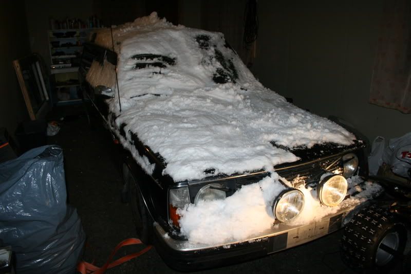

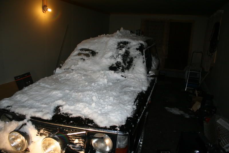

Etter mye rydding av skrot i garasjen, snø på tomta har jeg endelig fått bilen inn i garasjen.
Måtte trekke og dytte med ene bilen. Ut og ratte likbilen. Og frem og tilbake i 3 timer alene så har man lov til å si seg frnøyd for i dag. Pluss jobbet i 11 timer utenom dette :)
Slik så det ut da jeg hadde fått bilen inn:

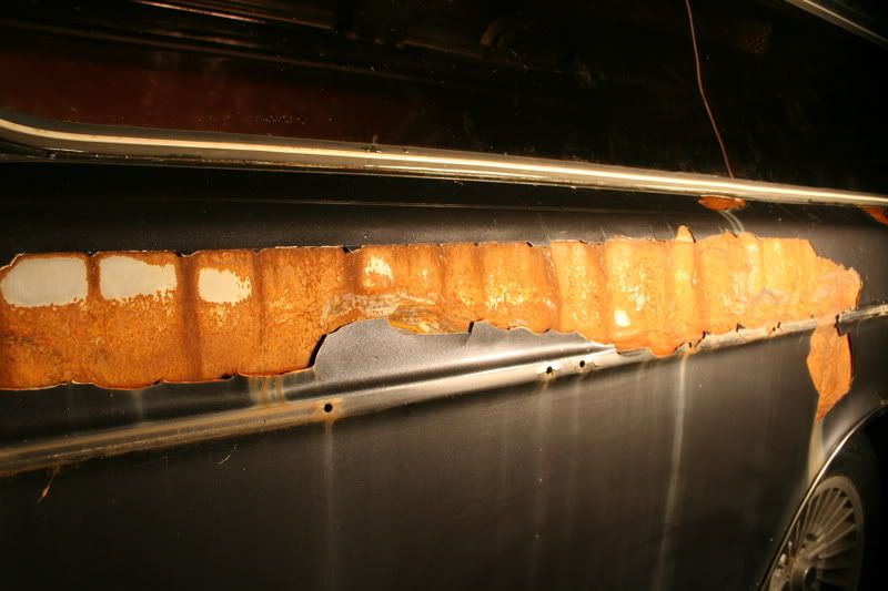

Da har jeg begynt å ta rusta rundt omkring. Slenger ut noen bilder.
Her før jeg begynner:

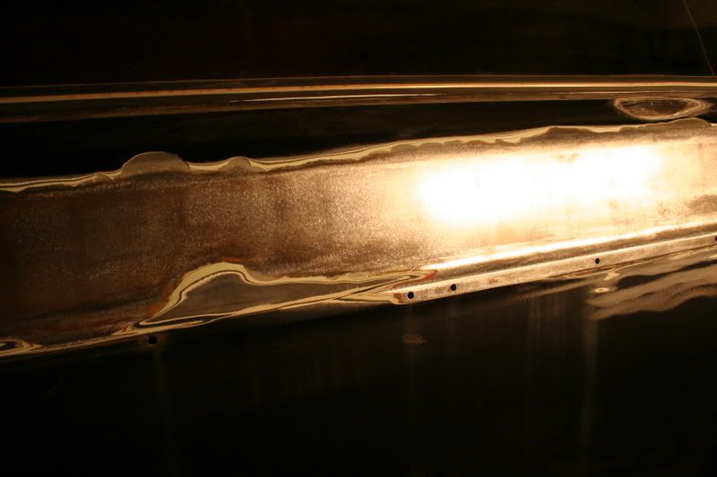

Her har jeg pusset ned en del:

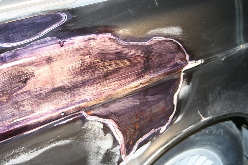

Og på med noe rust beskyttende greier. Kom i orange og svart boks. Husker ikke hva det heter:
Har også nå tatt andre siden og taket. Bare litt kriker og kroker så skal jeg begynne på d som er i motor rommet ;)
