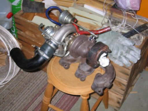

Har kjøpt meg 740 Tic :)
Glenn`
nice. lader du 1,2bar med den nå? Er vel rimlig deilig turbolyd fra den lille vifta da tenker jeg :P suser mye mer i mitsuene enn i gamle garrett'en... Har du original 940-cooler (den store med inntakene nede?) Ta bilde av motorrom å legg ut, av turbo & manifold! :)
Har justert ned trykket på staget men har ikke gidda å testa hvor mye den lader ennå.tar det litt chill i starten.har vanlig cooler,en annen grunn til at jeg stilte ned,skal vell egentlig ikke ha over 1 bar på orginal.Kan legge ut noen bilder jeg har fra før.Skal få tatt flere mot helga :) Var deilig lyd ja!

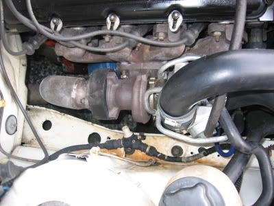

ja, du har den ubruklige jalla-cooler'n ja. bør ikke gå over 1 bar med den nei, og den er helt sikkert ikke tett. Er nesten ingen av dem som er tette, lekker alltid :( hmm Det der er vel 240/740 turbogrenrøret... Få tak i et 940grenrør! Samt hel alu-cooler! No sånt no: http://shop.jma.no/product_info.php?cPath=27&products_id=40 jeg har den som er 10cm tykk. fungerer helt greit, ikke mye jobb å få den inn heller.
oki.skal ta litt etterhvert.men går på stipend så er ikke mye pengene å bruke.må prioritere rett :) skal i første omgang få den i stand slik at jeg kan kjøre med den.

Nei, sånn som du har montert intercooleren din er det nok ikke mye jobb. For det er faan meg den styggeste installasjonen jeg har sett. Devil
LOL, åssen sku den ellers være installert da? Er jo ikke no spess med strips der nå! Har festa den med bolter.

vell vell...da er bilen snart klar for å bli tatt i bruk.venter fortsatt på lista under lykta da jeg bestillte uten hull før lykteviskerne.ellers var jeg ute på mandagen og kjørte da det plutserlig røyk noe jævlig fra motor-rommet.åpnet opp og det var olje overalt :( ble lei og parkerte bilen.men på onsdags ettermiddag tok jeg med en kompis hjem og vi fant ut at slangen på olje til turbo var satt fast for hardt med slangeklemma slik at den hadde revna...fikk byttet den og den ble god igjen :)
