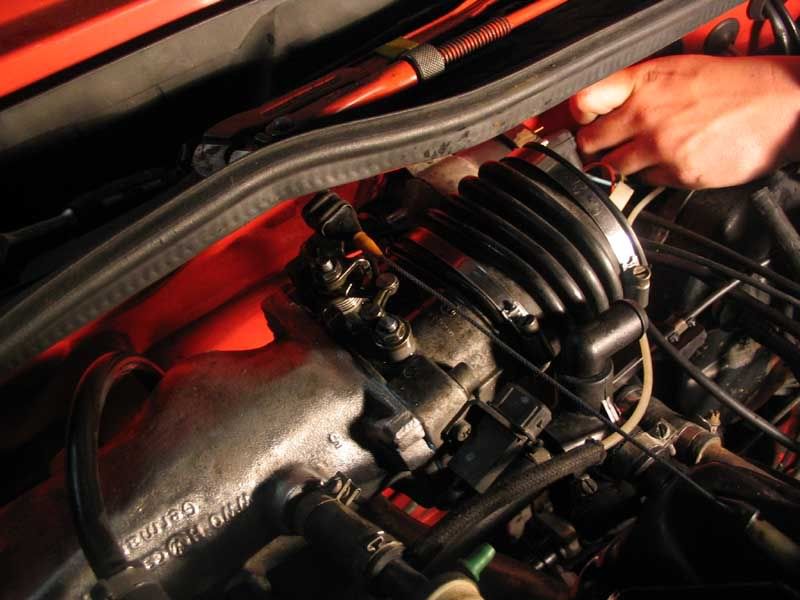

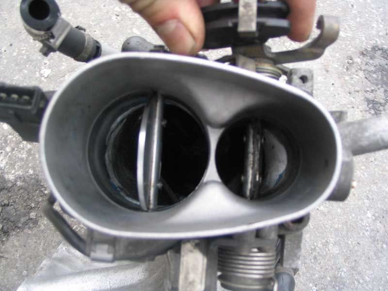

BBS_RS Skrevet Juli 23, 2005 Forfatter Rapporter Share Skrevet Juli 23, 2005 Har endelig fått i motoren nå...Starta ikke første gangene,den bare tente såvidt...Fikk justert litt fortenninga,da kom den seg betraktelig...Starter,men går ikke på tomgang, og ikke over 1100 omdr samme hvor mye gass man gir... Virker som om den får for mye bensin? Eller er det bare finjustering som må til? Har sjekka at 1er sylinderen,står på topp, og merket på kamdrevet flukter med toppen, og at rotoren peker mot 1ern på fordelern... Dette burde være rett? Pluggledningene er også rett... La ut en liten videosnutt jeg...Høres skikkelig sint ut ;) Oppstart Her er hvertfall noen bilder fra dagens økt: Her ser du innsuget jeg har tilpassa for 5E spjeldet, måtte også skifte over staget til spjeldet fra 8vèn senere,så gasswiren skulle passe.Har også flytta over tomgangsskruen... Det ble jo nesten som et lite Golf-treff utenfor her,står en pill råtten 2er utenfor bildet :D Men hvor er 5ern? wtf? Siter 1984 VW Golf 1 8VT prosjekt 1987 VW Golf 2 Syncro 1987 DODGE RAM 350LE x 1996 Audi A4 20V Lenke til kommentar Del på andre sider More sharing options...

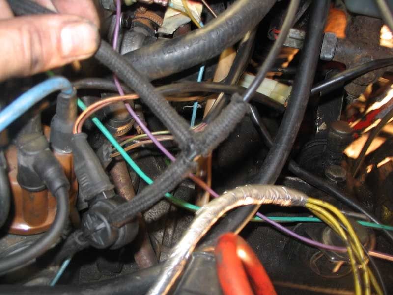

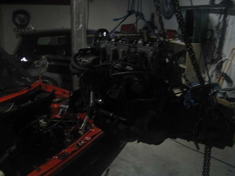

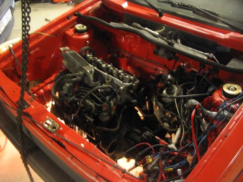

BBS_RS Skrevet Juli 23, 2005 Forfatter Rapporter Share Skrevet Juli 23, 2005 På vei nedi, dette gikk ganske fort å få i siden innsuget ikke var påmontert... Sparer seg for endel bryderi uten det.. ;) Litt skru-pils hører med...Prøver oss på noe synkronøldrikking, vet ikke helt hva det er men pilsa smakte hvertfall :D Laget til vakuumslange fra styretrykksreg: Inn på t-stykket: Da tar jeg kvelden,satser på å få den skikkelig igang om NOEN timer...:D Siter 1984 VW Golf 1 8VT prosjekt 1987 VW Golf 2 Syncro 1987 DODGE RAM 350LE x 1996 Audi A4 20V Lenke til kommentar Del på andre sider More sharing options...
tarjei Skrevet Juli 23, 2005 Rapporter Share Skrevet Juli 23, 2005 Trenger altså styretrykkregulatoren og spjeldet fra 5E, er dette hentet fra 2,3l motoren? Fikk du tak i dette hos en hugger eller og til hviken pris? Siter Lenke til kommentar Del på andre sider More sharing options...
BBS_RS Skrevet Juli 24, 2005 Forfatter Rapporter Share Skrevet Juli 24, 2005 Trenger altså styretrykkregulatoren og spjeldet fra 5E, er dette hentet fra2,3l motoren? Fikk du tak i dette hos en hugger eller og til hviken pris? Jepp,for å få noe virkning ut av dette så må du ha styretrykksregulator...Spjeldet og regulatoren plukka jeg av en motor som vi har liggende... Jeg kan med garanti si at trimkammen og spjeldet ikke var forgjeves....Satan som den går nå! ;) yodude Siter 1984 VW Golf 1 8VT prosjekt 1987 VW Golf 2 Syncro 1987 DODGE RAM 350LE x 1996 Audi A4 20V Lenke til kommentar Del på andre sider More sharing options...

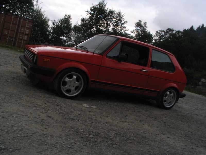

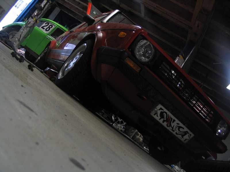

BBS_RS Skrevet Juli 24, 2005 Forfatter Rapporter Share Skrevet Juli 24, 2005 Takker for alle kommentarer ;) Har nå fått justert den skikkli,og går som ei kule... Skrudde den ned 2 cm til for å komme nærmere bakken...:D Før senking tidligere i dag: Siter 1984 VW Golf 1 8VT prosjekt 1987 VW Golf 2 Syncro 1987 DODGE RAM 350LE x 1996 Audi A4 20V Lenke til kommentar Del på andre sider More sharing options...
