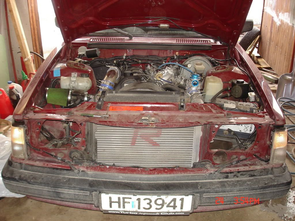

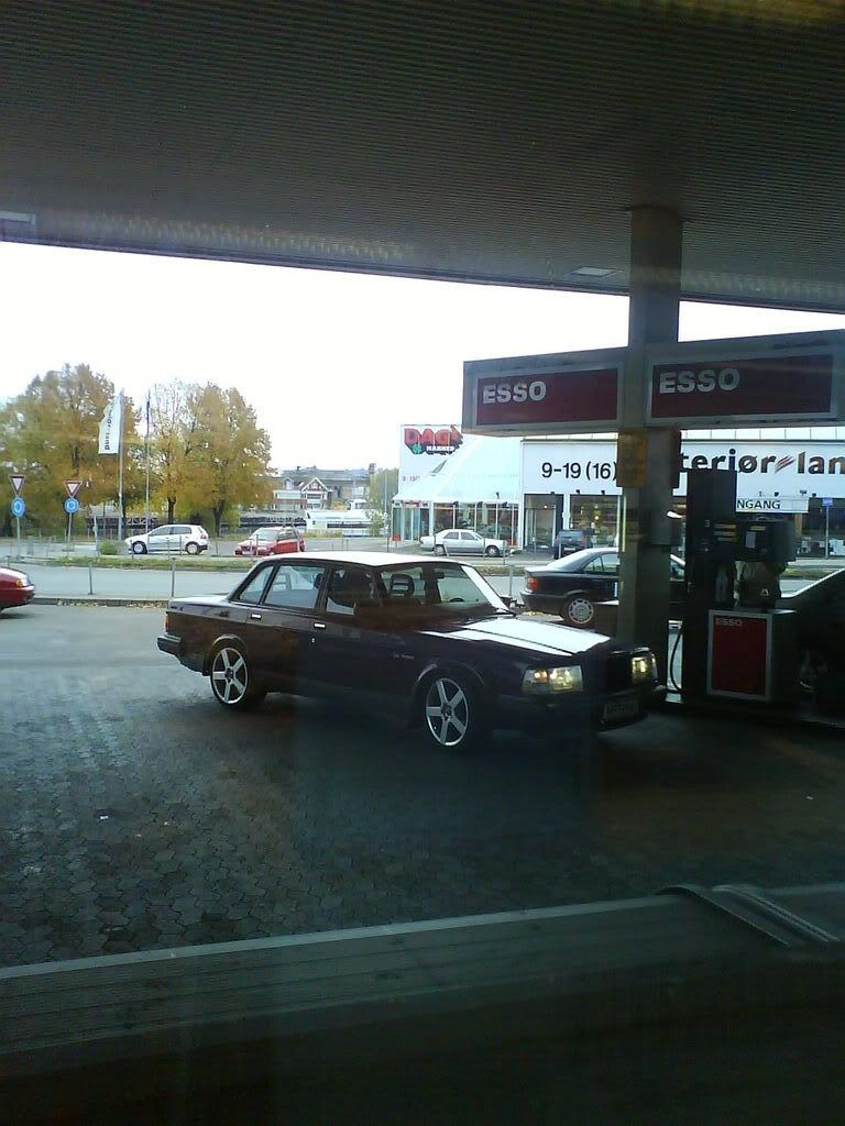

Fant et bilde fra sensommeren, gleder meg til å få på R-lugga nå!:)

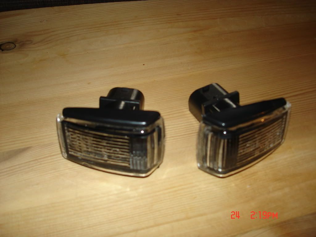

Røyk tona sideblinkers, brand new. De gamle var gått sprekk i, så da måtte nye blinkers handles inn:coplight

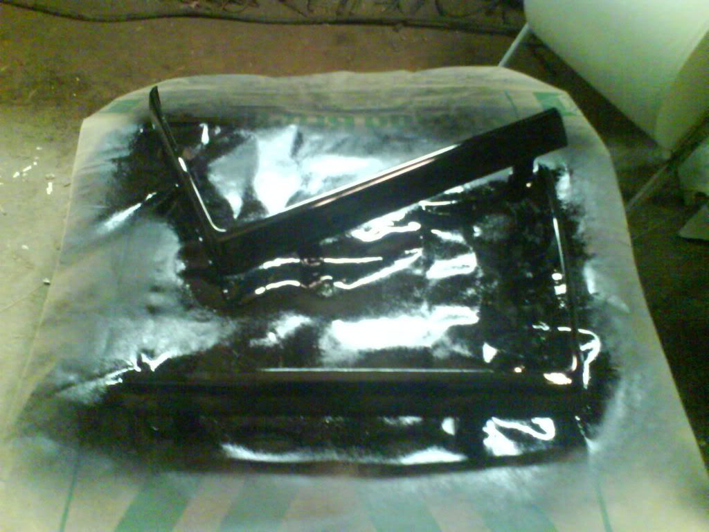

Lakkering av de nye Vinkel listene :)

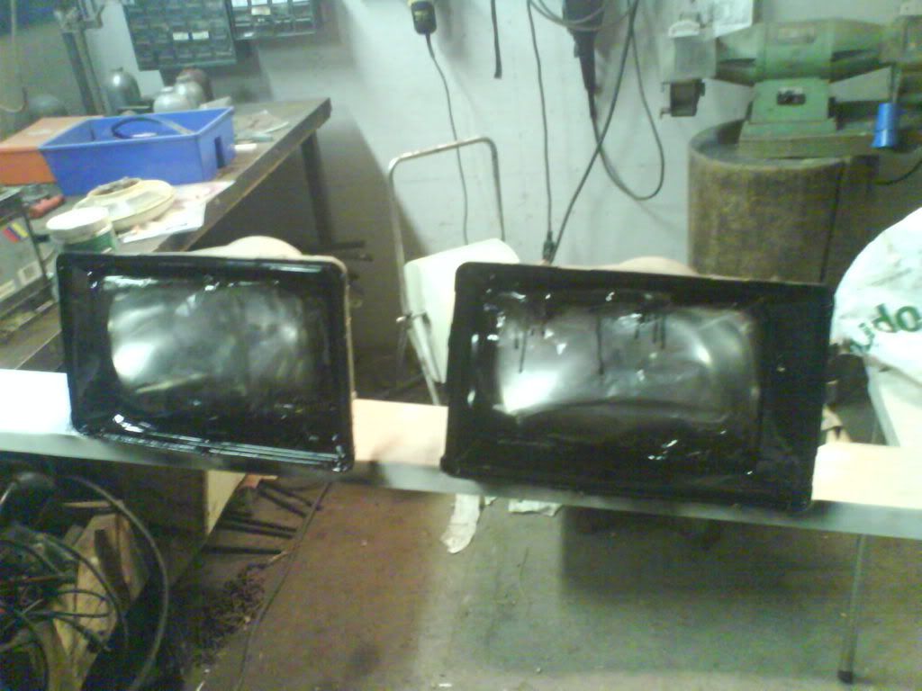

Lakkering innvendig av lyktekastere, refletktorene er maskert med gjennomsiktig plast.

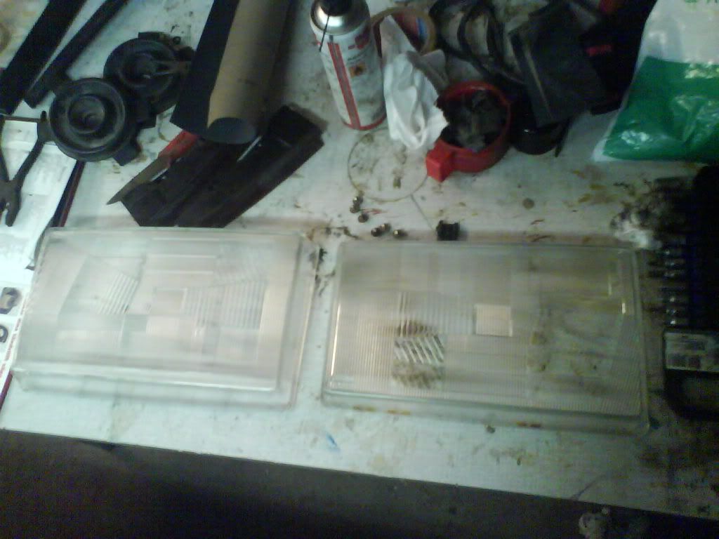

De nye lykteglassene, renset med sitrusrens.

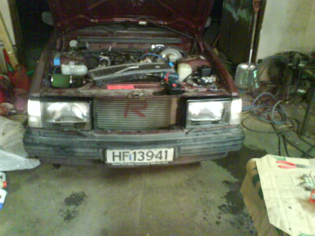

Ferdig montert og nylakkerte vinkel lister og løkter.

Closeup av lykt og list.

Jepp det gjør seg, fronten blir også mye freshere, med nye rene, pene ripefrie lykter:)

Gjorde seg med frisk front.
