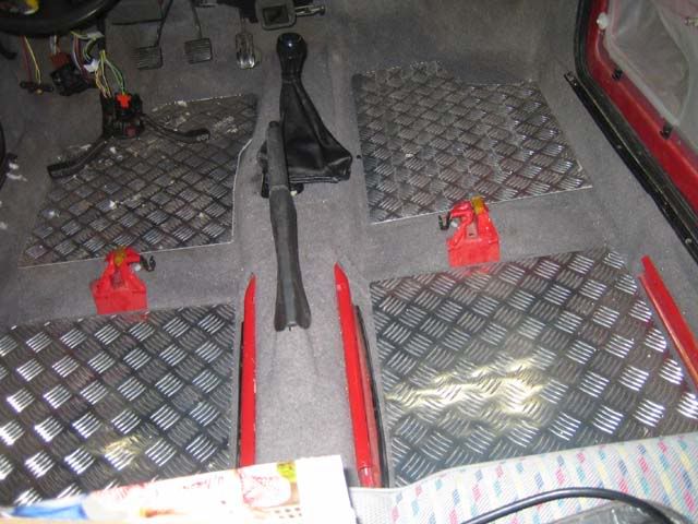

eiriklh Skrevet Februar 27, 2005 Rapporter Share Skrevet Februar 27, 2005 Tenkte jeg skulle lage en liten tråd om min polo. Har en del planer for den (litt for mange kanskje:P). kan kanskje sette opp en liten liste over hva jeg har gjor og hva jeg har tenkt å gjøre. -bytte toppakning og regreim (gjort) -lage "racefloor" (gjort) -lakkere dashen (gjort) -fjerne lister (gjort) -hvite speedo skiver (gjort) -lage nye dørpaneler (påbegynnt) -lage "clean" bakluke (påbegynnt) -lage nye fangere -m3 speil -felger -omlakkere bilen -anlegg :D -g40 motor ? får vel slenge ut noen bilder av det jeg har gjort også. Siter VW Caddy, bruksprosjekt. (1,8l motor og 5 trisnskasse Ønskes) crosscart 180ccm *hjemmebygget* Vw boble SELGES I DELER vw polo 92` TRENGER VENSTRE FORSKJERM Croscart med gsxr 750 motor 140hp under konstruksjon Transit 1979 russebil SELGES Lenke til kommentar Del på andre sider More sharing options...

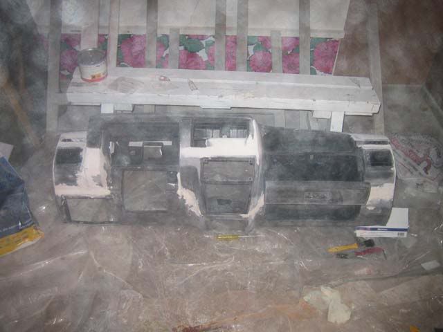

vwgolf2 Skrevet Februar 27, 2005 Rapporter Share Skrevet Februar 27, 2005 artig prosjekt, men har du troa på at lakken på dashen vil sitte?? ville tro det var vanskelig å få til en skikkelig jobb på sånnt? :) Siter Lenke til kommentar Del på andre sider More sharing options...
eiriklh Skrevet Februar 27, 2005 Forfatter Rapporter Share Skrevet Februar 27, 2005 tror det sitter rimelig greit.. brukte past primer først, for så å legge en haug spraysparkel Siter VW Caddy, bruksprosjekt. (1,8l motor og 5 trisnskasse Ønskes) crosscart 180ccm *hjemmebygget* Vw boble SELGES I DELER vw polo 92` TRENGER VENSTRE FORSKJERM Croscart med gsxr 750 motor 140hp under konstruksjon Transit 1979 russebil SELGES Lenke til kommentar Del på andre sider More sharing options...

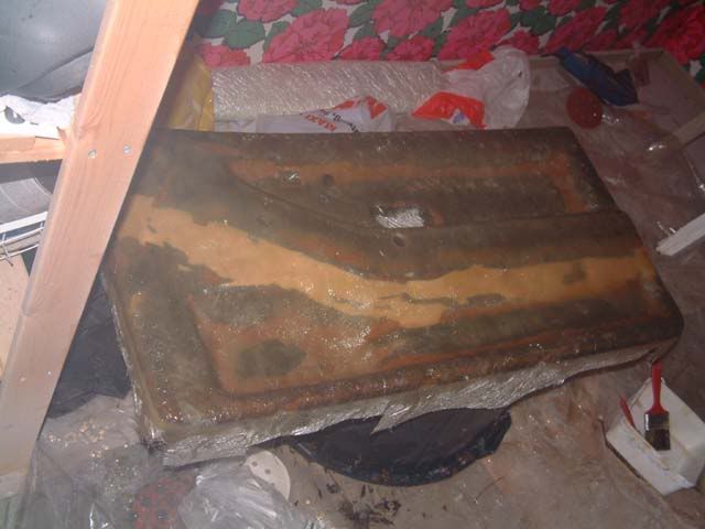

Probe GT Skrevet Februar 28, 2005 Rapporter Share Skrevet Februar 28, 2005 Leste over her at du har lagd nye dør paneler, bilder? Åssen gjorde du dette? Dashen er vel den orginale som du bare har lakkert? Gikk du over den med sandpapir før du lakkerte? Digga gulvet, liker den alu. stilen! Har tenkt på å gjøre noe lignene i mitt bagasje rom! Har en onkel som får tak i sånt materiale gratis:) Stå på, dette blir bra! Hah, Greddy du liksom;) Siter Probe GT 2.2L Turbo "too young to die" Lenke til kommentar Del på andre sider More sharing options...

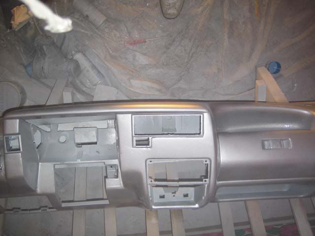

eiriklh Skrevet Februar 28, 2005 Forfatter Rapporter Share Skrevet Februar 28, 2005 tror igrunn lakken på dashen skal sitte, blir som å lakere plast styling. Det jeg måtte være litt forsiktig med var når jeg skulle legge spraysparkelen, hadde jo først plast prima hele dritten, for så å sparkle igjen en del riller osv. Problemet var at spraysparkele på en måte løste opp den vanlige sparkelen; hvis jeg la på for mye. så måtte legge mange tynne lag akkuratt i kanten mellom der det var sparkla og der det ikke var sparkla. et annet lite problem var at jeg ikke kunne bruke vanlig sparkel etter at jeg hadde begynnt med spray sparkelen, så det ble noen synlige "hakk", for de jeg ikke så dem før jeg hadde lagt spraysparkel. Men totalt sett ble det greit. før jeg la spraysparkel: Og ja jeg matta ned dashen før jeg gjorde noe annet, vaska den også med tynner. Siter VW Caddy, bruksprosjekt. (1,8l motor og 5 trisnskasse Ønskes) crosscart 180ccm *hjemmebygget* Vw boble SELGES I DELER vw polo 92` TRENGER VENSTRE FORSKJERM Croscart med gsxr 750 motor 140hp under konstruksjon Transit 1979 russebil SELGES Lenke til kommentar Del på andre sider More sharing options...
eiriklh Skrevet Februar 28, 2005 Forfatter Rapporter Share Skrevet Februar 28, 2005 lagde en post til jeg :P ang. dørpanelene så rev jeg av stofet fra den pluss at jeg sparkla litt for så å legge glassfiber, skal lage rom for et komponentsett i dem, må bare få ut fingeren å kjøpe litt mdf plate til å lage ringer av. til deg steffen kan jeg si at jeg tror ikke det hadde slått seg så ille, en del av det du så var gamle bulker, pluss at jeg hadde bøyd plata litt for å få crominga til å matche resten av bak luka. Det er det med crominga på bakluka som er litt vanskelig på f.eks golf 2 det så og si helt rett, mens her er det en cromning hvis dere skjønner hva jeg mener. tror det går seg til etterhvert, bare litt mer sparkling og pussing :P Siter VW Caddy, bruksprosjekt. (1,8l motor og 5 trisnskasse Ønskes) crosscart 180ccm *hjemmebygget* Vw boble SELGES I DELER vw polo 92` TRENGER VENSTRE FORSKJERM Croscart med gsxr 750 motor 140hp under konstruksjon Transit 1979 russebil SELGES Lenke til kommentar Del på andre sider More sharing options...

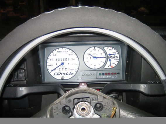

eiriklh Skrevet Mars 24, 2005 Forfatter Rapporter Share Skrevet Mars 24, 2005 har ikke skrevet så mye her, men nå slenger jeg hvertfall opp et bilde av dashen påmontert + at jeg har slengt på et nytt ratt:) Siter VW Caddy, bruksprosjekt. (1,8l motor og 5 trisnskasse Ønskes) crosscart 180ccm *hjemmebygget* Vw boble SELGES I DELER vw polo 92` TRENGER VENSTRE FORSKJERM Croscart med gsxr 750 motor 140hp under konstruksjon Transit 1979 russebil SELGES Lenke til kommentar Del på andre sider More sharing options...
jumbo12 Skrevet Mars 27, 2005 Rapporter Share Skrevet Mars 27, 2005 har ikke skrevet så mye her, men nå slenger jeg hvertfall opp et bilde av dashen påmontert + at jeg har slengt på et nytt ratt:)http://img.photobucket.com/albums/v283/eiriklh/DSCN2556smal.jpg Det blei jo fett det der da, artig prosjekt! Noe planer for videre interiør (stoler, osv) el? Siter Han fra åsen X'er: - 2001 Polo, (taket og vraket) - NSR 125 (solgt) Lenke til kommentar Del på andre sider More sharing options...
