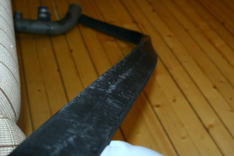

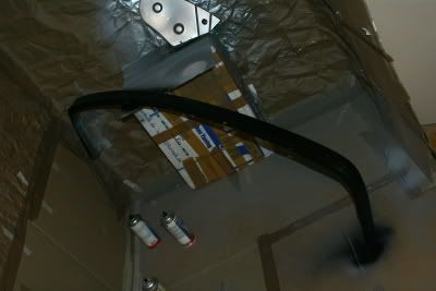

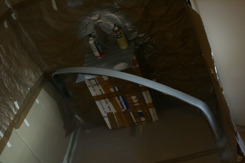

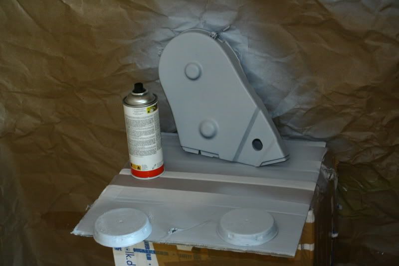

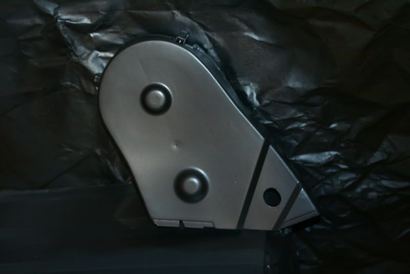

Men nå som jeg sitter her uten bil så fikk jeg da en liten oppmuntring, fikk en orginal vr6 leppe til corrado av godeste Radojeppe, fant ut av vr6 leppe fra golf3 bygget altfor langt ned! Tok også og lakket deksel over registerreim og dempertårn når jeg først satt her uten bil.
Vr6 leppe tok jeg den sjansen på å lakke da det var en del riper og hakk i den, litt usikker på om lakken vil sitte men det vil tiden vise.

Grunnet:
Lakket:
Disse ble vanvittig stygge, for dårlig grunnarbeid her ja:
Mørkt bilde, men her er vr6 leppa lakket:

Er jo ikke rart jeg ikke tok betalt for den leppa, men ble resultatet bra eller?
heheh..ja fikk den gratis..nesten ;)
Den ble litt bedre ja, men er en del riper igjen, men er ikke såååå farlig liksom. Mulig jeg heller vil ha den i matt enn blank svart, men det finner jeg ut når den er på bilen ;)

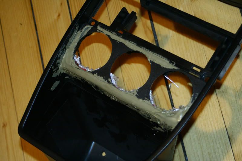

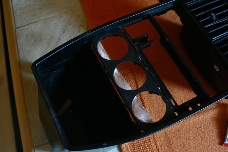

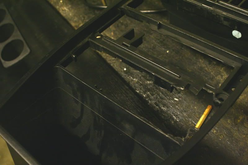

Mens jeg sitter hjemme så tenkte jeg at jeg skulle fixe meg en liten custom ramme til bilen, hadde en slik ramme som sitter rundt ved cd-spiller, varmeanlegget osv, så tenkte jeg skulle integrere 3 instrumenter i den.
Her er noen bilder:

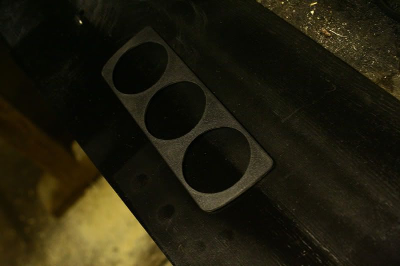

Formen for de 3 instrumentene brukte jeg en slik brakett man kan sette der cd-spillerene sitter til vanlig i DIN str, måtte tilpasse den litt i hjørnene nede for at den skulle passe.

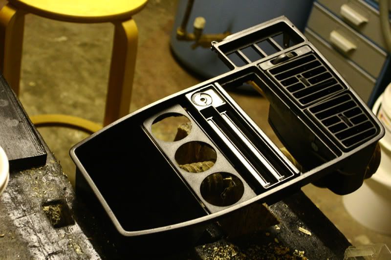

Instrumentene skal sitte der askebegeret og sig.tennere er til vanlig, så måtte skjære innfestinga til dette, og la det være igjen litt slik at instrument panelet fikk feste.

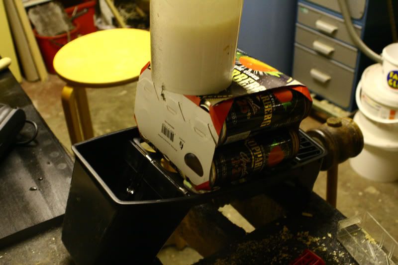

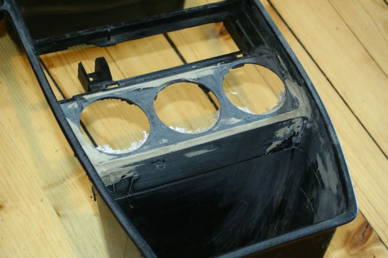

Så var panelet limt fast og satt til tørking.
Som mann ser lett bildet over er den en glippe nederst på panelet, altfor stor glippe for min del så da la jeg litt glassfiber bak for så deretter sparkle igjen denne glippen, jeg brukte også glassfiberen til å gi bedre feste til panelet ( forøvrig min første gang med glassfiber og sparkel :wonder )
Her ble den sparklet:
Så pusset ned, og tilføyet mer sparkel..den står å tørker nå så blir nok mer bilder senere i dag!

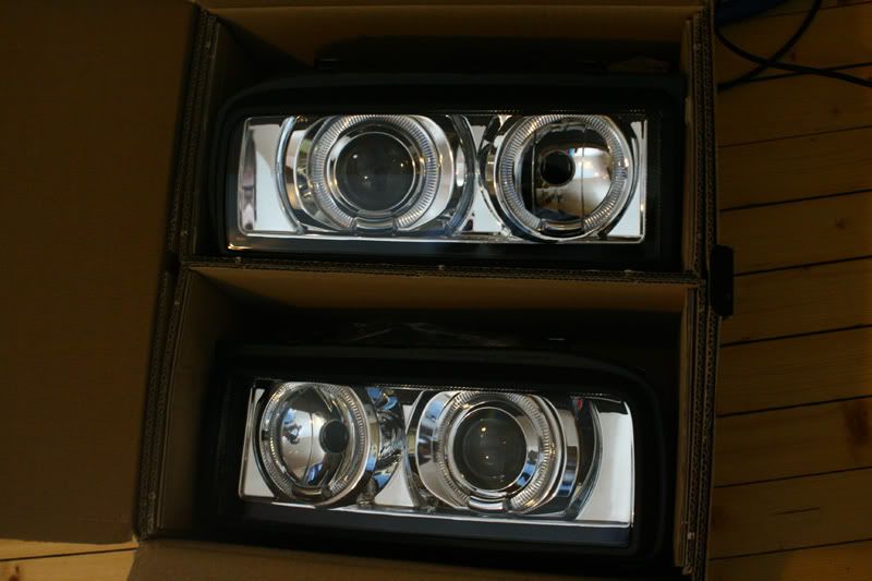

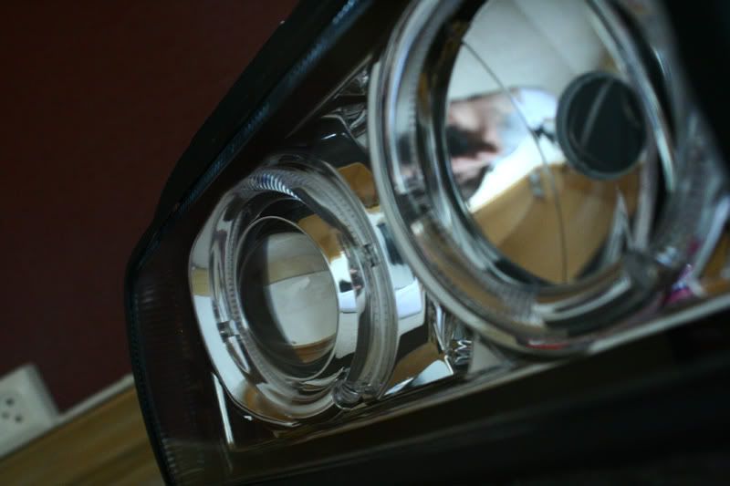

Updaten er ikke ferdige ennå nei, for i mitt store savn etter bilen, fikk en pappeske jeg skulle hente på posten meg til å savne bilen enda mer!!! :cool:
Innholdet i pappesken fallt i smak ;)
