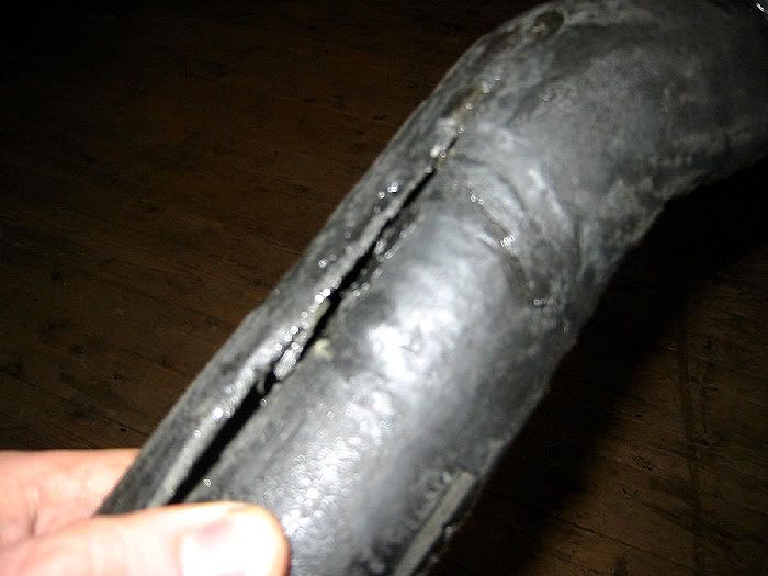

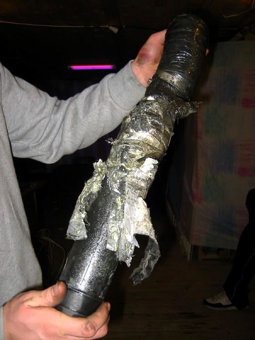

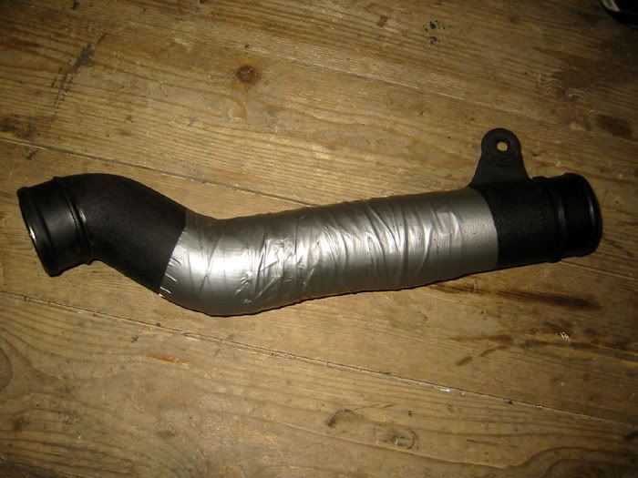

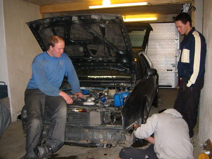

Men jeg har nå i en tid surva fordi at ladetrykksmåleren min viste at jeg kun ladet 0.4 bar, så jeg tok fatt i problemet og fant ut at det harde plastikkrøret etter gummislangen fra g-lader ned til IC var tung teipet, pent dekket med litt oljesøl og møkk.
Prøvde da og ta av litt av teipen i dag men da ladet bilen såvidt 0.3 bar.
Så da stua jeg og noen kamerater oss i en garasje og monterte av IC og røra til det for å se hva problemet var, og da fant vi jaggu ut at røret var passe voldtatt og pluss litt til !
Hadde ingen nye rør å bruke, så ved bruk av varmt lim, smelta plast og døkk teip så ordna oss en midlertidlig opplegg.
Er fremdeles litt lekk igjen på den lille gummislangen mellom det harde plastrøret og IC, dette skal fixes snart.
Men vips så var alt montert tilbake og etter en heftig prøvetur så var survinga erstatet med latter, gull og grønneskoger og 0.8 bars ladetrykk :D

Her monteres alt tilbake, Espen til venstre, meg i midten og Ole morten til høyre :

tja.... røret koster deg vel en 20-50kr maks og samco slangene koster vel maks 400kr tilsammen. (tok i litt der men)
ser fett ut :D
kjøpte ett rustfritt rør, altså i krom på ca 40 cm, og det kosta 170 kr..tror det var 2,5"....så om ikke du fixer noe gopriser så tror jeg det blir litt for dyrt for meg akkuratt nå uansett :D
