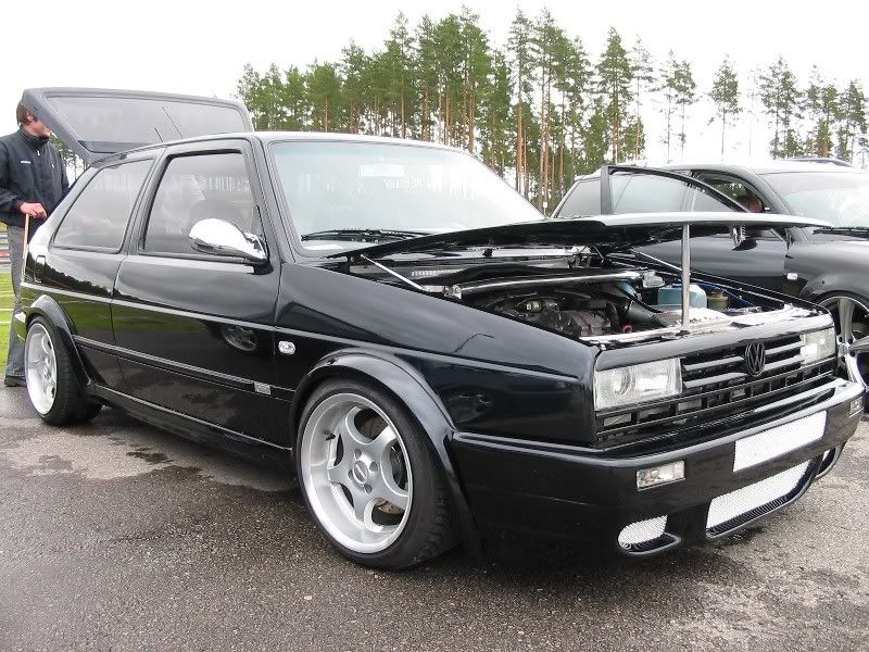

Her har jeg endelig fått bilen til norsk bildele senter i år. Bilens første treff. Det ble en andre plass på meg. Kjempe artig for det hadde jeg ikke ventet.
Her er noen fra Vw audi`s hovedtreff i år. Her ble det 1.plass
