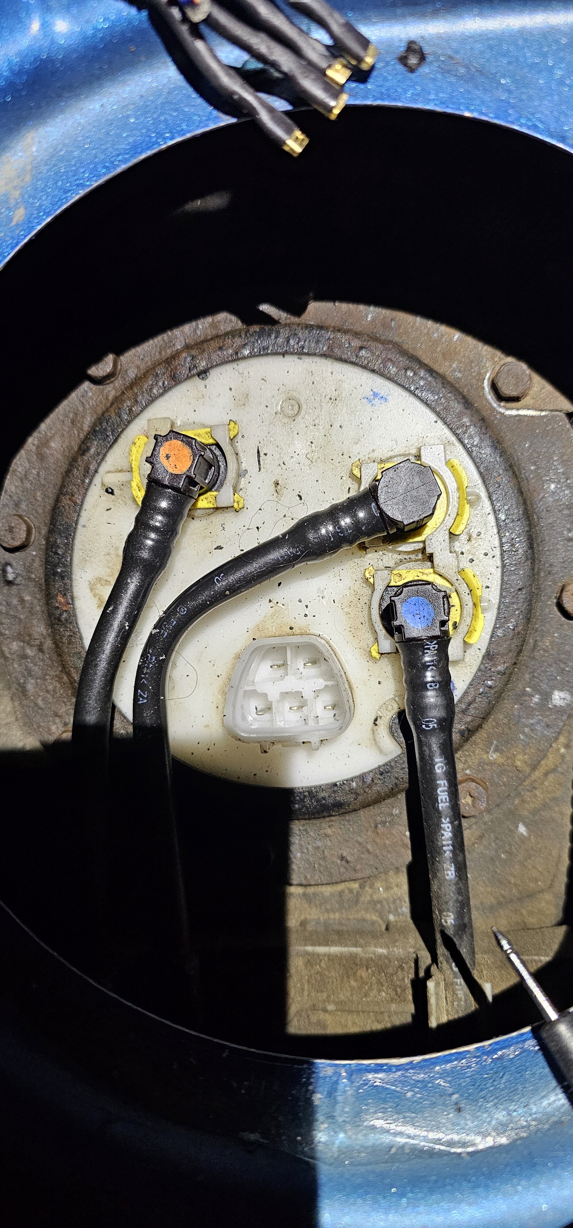

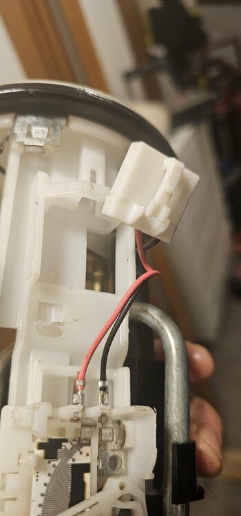

Jeg er litt forvirret og trenger hjelp.
Dette gjelder en 2003 Toyota Rav4 D2D.
Etter en diagnose på verksted, har jeg fått vite at det er masse vann i dieseltanken pga hull i påfyllingsrøret.
Jeg har tømt og renset tanken.
Men så merker jeg at motor ikke får diesel. Hører ikke noe fra pumpen jeg er blitt fortalt, står i tanken.
Til "fødepumpen" går det 4 ledninger.
En pluss og en minus samt to som går til nivåflåtør.
Jeg prøver å måle pluss og minus uten å finne strøm.
Jeg napper ut "pumpa".
Når jeg ser på denne "pumpa", så finner jeg ingen "pumpe".....
Jeg finner 3 ledninger. Minus som går til jord, de to som går til flåtøren..
Hvor i svarte er pluss ledningen? Og hvor skulle så den gå?
Hva er det jeg misser her?

3 timer siden, Quattro73 skrev:
Kun RAV4 bensin har pumpe i tanken, ikke diesel. Bytt dieselfilteret, er gjerne der problemet er?
Ja.
Var egentlig klar over det. Men både merkeverksted og en annen mekaniker mente fødepumpen måtte byttes. Da blir jeg jo noe forvirret når jeg ikke finner noe pumpe det de påstår den skal være 😅
