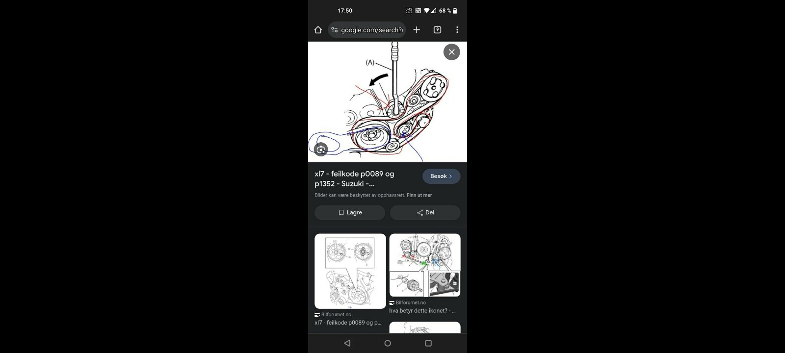

Moern Skrevet Januar 6, 2024 Rapporter Share Skrevet Januar 6, 2024 Sliter med å få på ny multireim noen her med tips?? Er en strammer nede, å skal vist gå å dra opp ett strammehjul oppe som er fjærbelastet, er det bare å dra til venstre med lang latmansarm så løfter hjulet seg?? Den som d er satt latmanns arm på er det bare å dra til den kommer?? Siter Lenke til kommentar Del på andre sider More sharing options...
Bwana Skrevet Januar 7, 2024 Rapporter Share Skrevet Januar 7, 2024 Litt mere illustrasjoner og forklaringer her: https://forum.suzukiclubuk.co.uk/viewtopic.php?t=12277 Zoomet Inn: https://forum.suzukiclubuk.co.uk/download/file.php?id=17358 Siter Lenke til kommentar Del på andre sider More sharing options...
MortenM Skrevet Januar 7, 2024 Rapporter Share Skrevet Januar 7, 2024 Klarte flytte mitre løpehjul er strammer det å fant jg ut, så nå sitter den på plass,å har strammer som går opp å ned sammen med reima takk for svar. Siter Suzuki xl7 ikke som Audi turbo nei ikke 😁💪 Lenke til kommentar Del på andre sider More sharing options...
