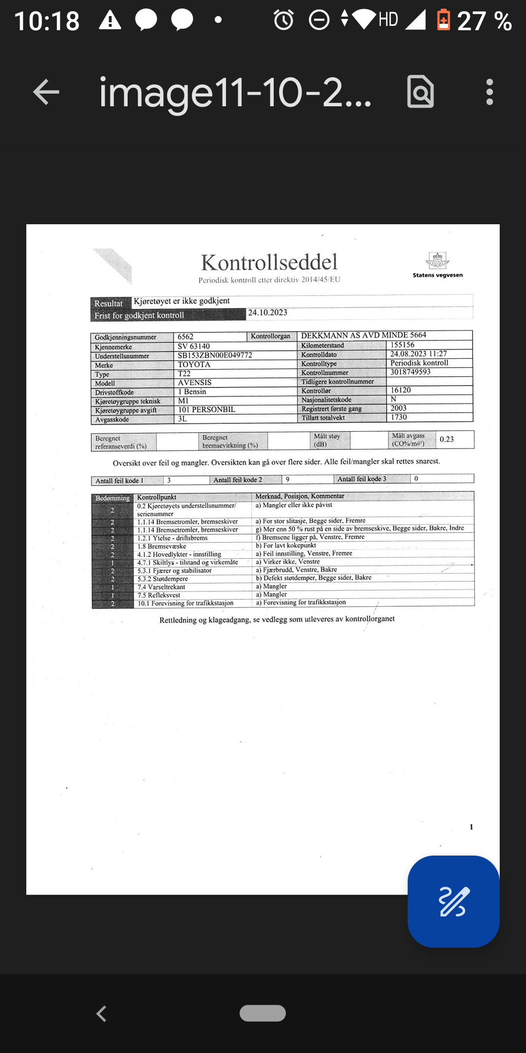

Om det vil svare seg er umulig å svare på, det er en sak du må ta stilling til. Om bilen ellers er i god stand så kan du ha bil i flere år til, alternativet er å kjøpe ny. Bremser er slitedeler uansett bil, dempere varer ei heller evig. Om bilen er verdt påkost på 17k må du avgjøre, samt huske at du da gjerne har bil en stund til.

Første problemet er at bilens chassisnummer ikke er synlig?
Ikke noe vits med påkost før det er oppklart.

6 timer siden, Petterjmr skrev:
har funnet chassisnummeret på vegvesenets sider. Er det tilstrekkelig?
Nei her må du bestille time hos trafikkstasjon og prege inn det du fant på vegvesenets side koster ca 600,-
Aner ikke om du har mulighet til å skru selv delene vil komme på ca 5 721,- fra Thansen.no

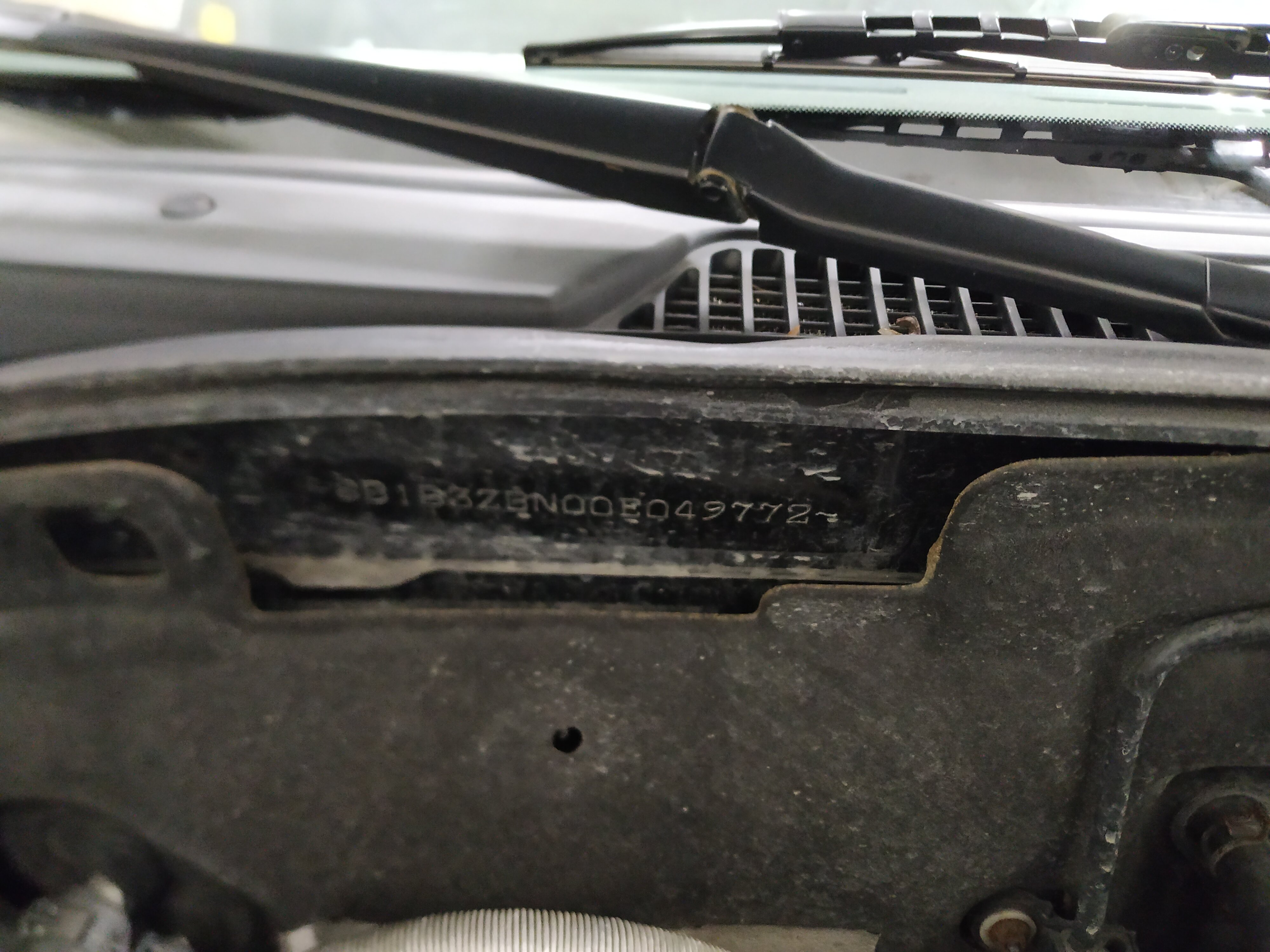

4 timer siden, Petterjmr skrev:
Verksted fant chassisnummer veldig synlig i motorrommet i dag. (Vet ikke om det har vært for uklart)Hva gjør jeg hvis det kan leses?
Det er fint lesbart det der. Så lenge de har satt 2-er feil på forevisning for trafikkstasjon, så er jeg usikker på om det kun er vegvesnet som kan få gått inn i sine systemer og få fjernet den mangelen. Det må du høre med verkstedet om.
