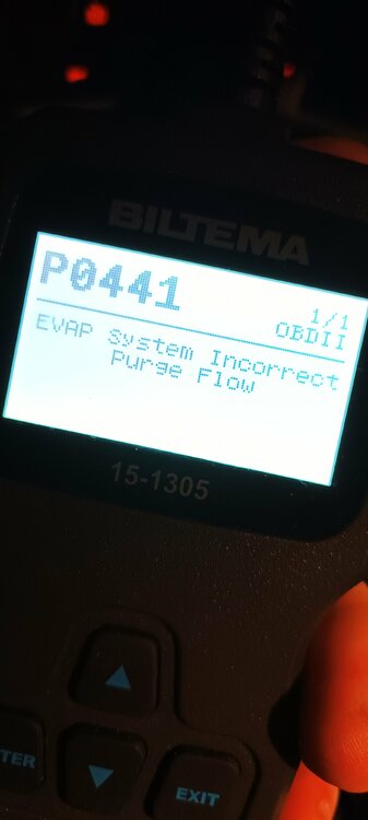

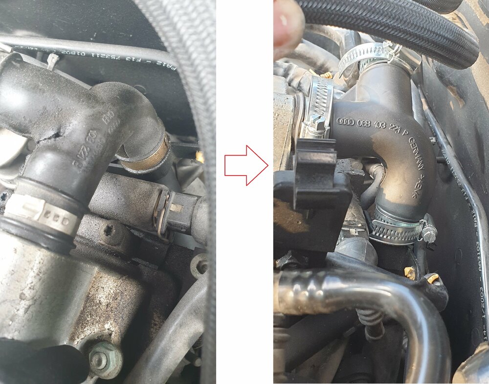

Hkv Posted August 28, 2022 Report Share Posted August 28, 2022 Audi A6 C5 -04 Har nokon greie på feilkode p0441? (bilde 1) Søkt meg grønn på nettet, snakka med andre luringar på nettet rundt om og lurer no på om det er fleire som har vore borti denne feilkoden? P0441 EVAP System Incorrect Purge Flow Har bytta: Returventil "n80 valve" (bilde 2) https://www.eurodel.no/luftskrue-drivstofftank-maxgear-18-0521 Veivhuslufting slange (bilde 3) (bestilt hos Berge & Co avd Sogndal, men fant del med samme nr på Eurodeler... og sjølvsagt for ein brøkdel av prisen eg betalte. https://www.eurodel.no/slange-veivhuslufting-vaico-v10-2275 Tilbakeslagsventiler, 2 stk (bilde 4) https://www.eurodel.no/ventil-luftstyring-sugeluft-vaico-v10-2108 Har hatt denne feilen i snart eit halvt år, bytter deler og sletter feil med obd2 verktøy fra Biltema... Har tidlegare også brukt meir avansert "Hella Gutmann" greier som rapporterer samme feil. Quote Link to comment Share on other sites More sharing options...

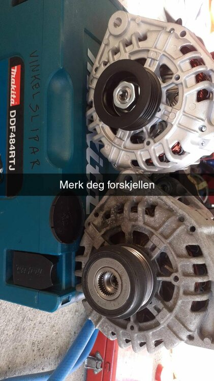

Hkv Posted September 23, 2022 Author Report Share Posted September 23, 2022 Ferske saker fra Berge & Co For de som forstår meir av bil, har de noke innspel? Tenker at det kan være greit å begynne med å sjekke /bytte jordingskabel ved å lage ein ny el om finn ein som er "pent brukt" ..alt ettersom. Quote Link to comment Share on other sites More sharing options...
Quattro73 Posted September 23, 2022 Report Share Posted September 23, 2022 Dersom lysene pulserer vil jeg anta spenningsregulator i dynamo er synderen. Går startmotor som normalt (turtall) ved oppstart så er jording (batteri-karosseri) mest sannsynlig i orden. Dog kan man enkelt lage en ny jording dersom behov, en elektriker med tilgang på presstang til kabelsko er da greit å kjenne ;) Hkv 1 Quote Bilforumet.no Administrator Lag en tråd om du lurer på noe, ikke send PM. Link to comment Share on other sites More sharing options...
Hkv Posted September 23, 2022 Author Report Share Posted September 23, 2022 Hørt om spenningsregulator, både frå elektriker og mekaniker, men tenkte at den kanskje ikkje skulle være synderen, iallefall ikkje når eg vil kalle den "litt ny" (ref vedlagt bilde) ... men kan bytte med ein anna som er "pent brukt" og ligger hos skraphandler klar til nytt liv? Ut i fra kvitteringen er dynamo nesten 7 år gammel og holdt ut 57.837 km... kjøpte bilen i slutten av Januar 2020, ganske så sikker på at lysene pulserte da også, la merke til det nedover gjennom Finland... kan den ha blitt utslitt så fort? ..under 5 år? Er ikkje kjent med kvaliteten og merke den er av, men det kan ein vel finne ut av når ein ser nærmare på den :P Skal ta ein telefon til elektrikeren ila dagen/kvelden, så finner me nok ut om me er gode venner enda ;D Takkar iallefall for svar og idéar som kjem inn! Quote Link to comment Share on other sites More sharing options...
Quattro73 Posted September 23, 2022 Report Share Posted September 23, 2022 Du kan bytte selve regulatoren uten å bytte dynamoen, koster ikke stort ny. Er et skudd i blinde, men nokså billig eliminering. Hkv 1 Quote Bilforumet.no Administrator Lag en tråd om du lurer på noe, ikke send PM. Link to comment Share on other sites More sharing options...

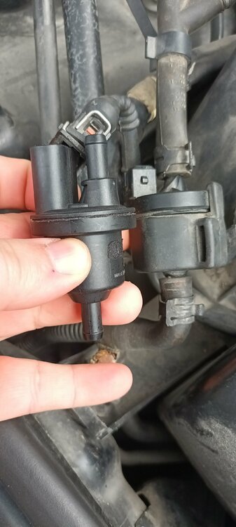

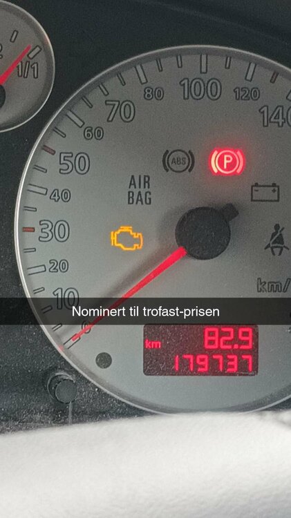

Hkv Posted April 15, 2023 Author Report Share Posted April 15, 2023 Orakelet Quattro 73 slår til igjen! Kanskje klar for meir også? Kjøpte ny dynamo på bildeler.no for ei stund tilbake, sida det var relativt "billig" penge. Måtte dobbelsjekke at den passa inn i bilen og trippelsjekke fabrikat - Alt der OK. Den kom i posten, fekk bror min til å ta ein titt på bilen i påsketida me hadde no og han forsøkte å bytte regulator / diodebro på ny og gammal - der han kom fram til at det var like greitt å bytte heile dynamo. (sjå vedlagt bilde 1.) Gammal dynamo hadde såkalla frihjul, ny dynamo har ikkje... Batterispenning ligg no også på ein sunn ~14.6 istadenfor konstant 16v (iflg instrumentpanel) med gammal dynamo. FLIMRING I LYS BORTE VEKK!! Glede!!! Måtte sjølvsagt ta meg ein prøvetur og nyte følelsen av at eg var endelig kvitt ei langvarig plage, kanskje til og med 2? Neida. Kjøpte også ein ny magnetventil ( https://www.eurodel.no/luftskrue-drivstofftank-maxgear-18-0521 ) sida den var mest sannsynleg problemet... Sjå vedlagt bilde nr 2... Enkelte gasspådrag eller høg fart (opptil 80, om lensmann leser på forum ;) ) og tilbake til lågare turtall / tomgang var ein "sikker" måte å framkalle feilen på, men den kom ikkje første dagen. Ei heller andre dag, men som alle gode ting, så kom den på dag 3. Bilen sto og gikk lenge på tomgang tidlig på dag og etter litt køyring lengre opp i toppen av byggefeltet (toppen 30km/t) og tilbake på tomgang i noken minutt, så kom lampen på. Fram med pc og vag-com (gratisversjon, men lell), les feil og joda. Feil 16825 // P0441 er tilbake. Kanskje ledningsbrudd? Quote Link to comment Share on other sites More sharing options...
Hkv Posted June 28, 2023 Author Report Share Posted June 28, 2023 Kan begynne å lure på om magnetventilen har ledningsbrudd eller at det kan være feil ein anna plass... har noken forslag til noke eg heller kan prøve å sjå etter, tips gjerne.... Enn så lenge så er det eit heller lite problem som kan vente, sida bilen plutseleg har begynt å bruke ekstreme mengder med kjølevæske.... har ikkje noke kvit røyk av eksos, men mistenkt halvsøt lukt der likevel. Trur ikkje toppakninga er gåen, men at det heller lekker ut under motor ein stad. Har ein bekjent som har jobba på Berge & Co / Møller tidligare, som tek seg av bytte av ein drivknute (høgre foran) som eg synes lagar litt ulyd. Samtidig som han gjer det, så ser han etter om der er noke lekkasjer på slanger som kjølevæska skal flyte fint gjennom.. Quote Link to comment Share on other sites More sharing options...
