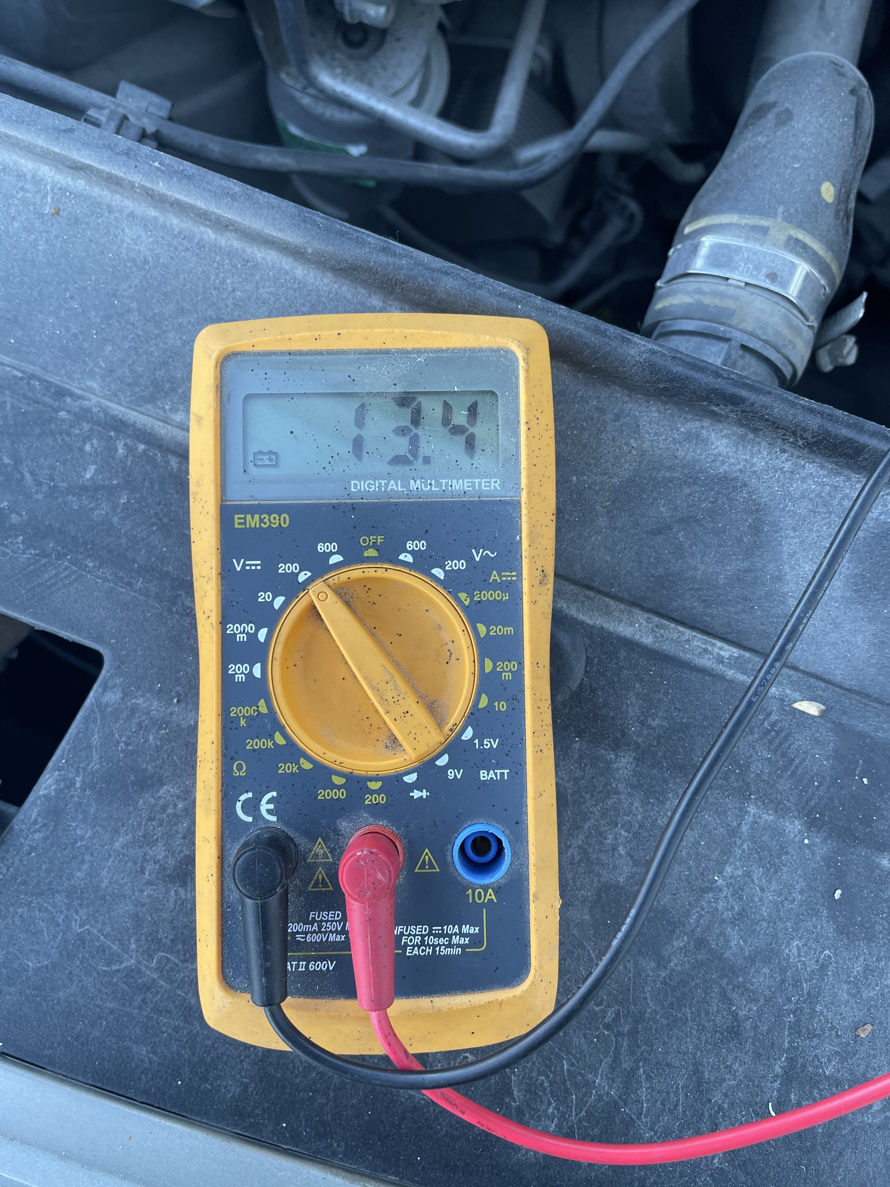

Quattro73 Posted April 23, 2022 Report Share Posted April 23, 2022 Hva er spenningen på batteriet? Eller batteriene? Fulladet bly/syre-batteri holder hvilespenning på 12,8V. Totalt utladet batteri er 12,0V. Quote Bilforumet.no Administrator Lag en tråd om du lurer på noe, ikke send PM. Link to comment Share on other sites More sharing options...
Garberg 1987 Posted April 23, 2022 Author Report Share Posted April 23, 2022 Har prøvd med start kabler også nå, men ingen ting skjer. men tenkte på en ting, har brukt hoved nøkkel, men den sluttet å funke plutselig og nå kom det opp noe anti theft melding, har prøvd med reserve nøkkel men funker ikke den heller, men når jeg bruker reserve nøkkel kommer ikke feil meldingen opp, kun ved bruk av hoved nøkkel. Kan det ha noe med startsperren å gjøre? Men skal det funke å trill starte den da? Quote Link to comment Share on other sites More sharing options...
