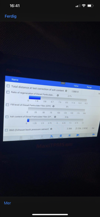

Hei. Har en Mercedes W204 2013 140.000km som går i nødmodus. Må skru av og på bilen 2-3 ganger og sjekke om den går over 3000omdr. Når det er i orden kjører den fint, men hvis jeg står stille i 2 sek pga start/stop (eco) så er den i nødmodus igjen.
Tok diagnose, og den viste eksostrykksensor. Den bytta jeg, men bilen går fortsatt i nødmodus.

Feilkoden på eksostrykk kan likegjerne ha vært feil eksostrykk, ikke nødvendigvis feil på sensor.
Få sjekket hva eksostrykk faktisk er på tomgang med diagnoseutstyr.
Eller rettere sagt, differansetrykk på partikkelfilter.

Nei, det er bare status på partikkelfilter. Som ser bra ut.
Den du har helt nederst ser ut til å være inne på noe "Exhaust back pressure sensor"
Er data for differansetrykkføler aka "differential pressure sensor" du er ute etter. Kan jo og være lekkasje på slangene/rørene som går ned på eksosen og. Da vil du få feilkode på sensor.
Hva slags diagnoseapparat/utstyr er det der?
