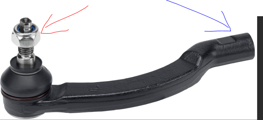

Har en del utfordringer ved å ta ut denne mutteren - vedlagt bilde.
Så lurer på, er det bare å bruke hammeren + nøkkel på den, for å få kraftig moment eller ..... ?

Enklest å løsne når bilen står på alle fire hjul (ikke oppjekket med hjul av). Bruk pipe og latmannsarm, løsner da med en gang.
Med fordel renser/rengjør du gjengene først, stålkost egner seg til dette.
Du må ha tilgang til presse for få ut gammelt lager og presse inn nytt.

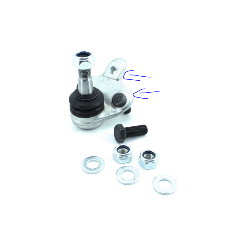

Dersom du ikke har skrudd/løsnet på noen av stedene der dette kan justeres, så nei. Har du løsnet gjenget parti på styrekule (mot styrestag) eller innfestning bærekule mot bærebro, så ja. Ingen av delene trenger man løsne for å bytte lager. Bærekule løsner man normalt fra fjærbein, der er det ikke justeringsmuligheter (for å vippe drivaksel ut av nav).

11 timer siden, alexia-bil skrev:
Måtte ta av denne mutteren - rød pil på bilde.
Har ikke gjort noe med den andre enden -  blå pil.
Da har du ikke endret på noe der, hva med bærekula? Løsnet du den på samme vis?
Så har du gjerne løsnet støtdemper fra nav, her er det muligens ovale hull som gir rom for justering.
For å være sikker bør du ta en forstillingskontroll.

8 minutter siden, alexia-bil skrev:
Hei,
menner du denne delen? Vedlagt bilde.
Ja, jeg har løsnet de 3 mutter - blå pil. Den tredje vises ikke på bildet, men den er på vestre side. 1490382024_bre.thumb.PNG.c0e0c2fce54718fc69d82fbf903eb1d8.PNG
Ja, det er ofte noe ovale hull i innfestning mot bærebro. Det samme gjelder innfestning mellom støtdemper/fjærbein og nav, ofte justeringsmuligheter der også.
Du bør, som sagt, ta en forstillingskontroll.
