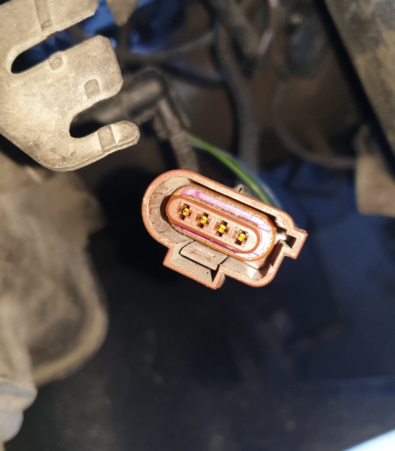

Får ikke inn kontakten fra hann på den nye lambdasonden til hunn kontakten i caddyen (bilder). Noen som vet hva jeg kan gjøre?

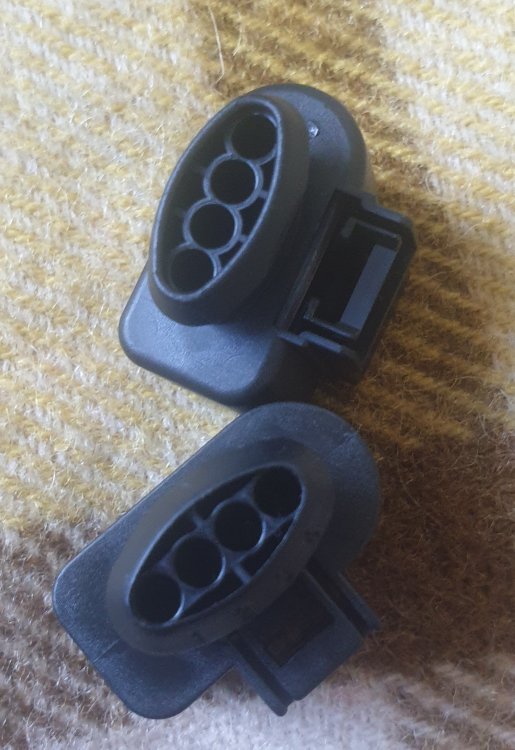

På illustrasjonsbildet til eurodel, så skal det følge med ei ny kontakt?
Ser ut som  det kan være en oppgradert versjon.
Ja, det fulgte med to kontakter.
Blir det sånn at jeg må kutte av å koble i ny kontakt da?

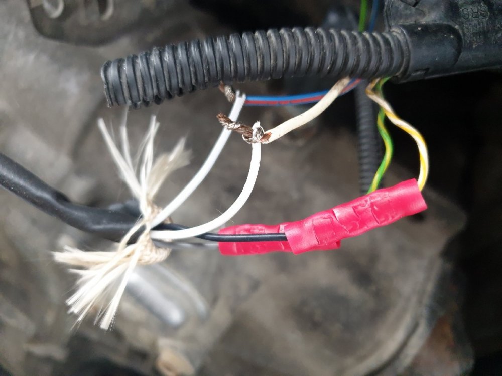

Jepp, dette må du ha terminalverktøy for å få til.
Det enkleste er nok bare å klippe vekk begge kontaktene og skjøte ledningene med krympeskjøter.
Er lite sannsynlig at du trenger å bytte lambdasonde igjen i løpet av bilens levetid.
Okei

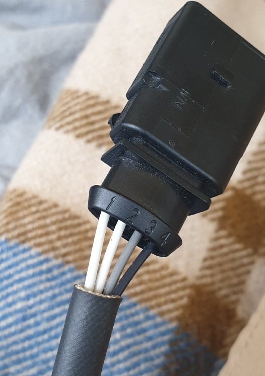

Okei, hvilke ledninger skal skjøtes til hvem? Den nye ledningen har 2 hvite en grå og en svart.

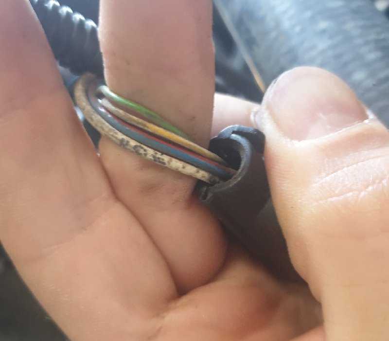

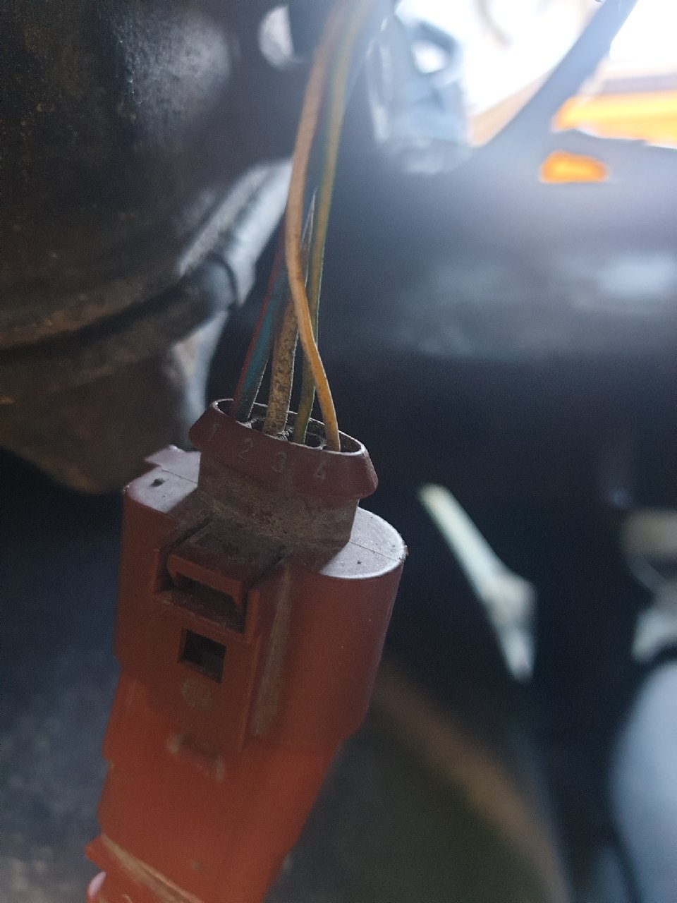

Hva er fargene på den gamle? De to hvite på ny er til varmeelement, svart til signal og grå er jord.
Hvit, blå/rød, hvit/gul, grønn/gul. Okei

1 time siden, Quattro73 skrev:
Er det fargene ut til lambda, eller fargene på bilens ledningsnett (til plugg)?
Det er fargene fra bilens ledningsnett til kontakt til lambdasonde

På 6/22/2020 den 8:04 PM, Quattro73 skrev:
De ut til gammel sonde er mer interessant, pleier være standarder på det.
Jeg koblet som det stod på tallene fra den gamle, rett frem.
Motoren støyer fortsatt på tomgang. Gassen er bedre da etter å ha gitt turtall kveles ikke motoren etterpå som det nesten var. Når jeg vrir om nøkkel så starter ikke motoren før jeg tråkker litt på gasspedalen.
Har forsøkt å bytte om på de hvite kontaktene, men kan ikke merke noe særlig forskjell.

Altså, jeg byttet clutch på bilen i vinter og da kom jeg bort i lambda kontakten og knakk denne, derfor oppstod støyet fra motoren. Jeg blir usikker nå når ikke sonden fungerer. Har jeg koblet riktig?
