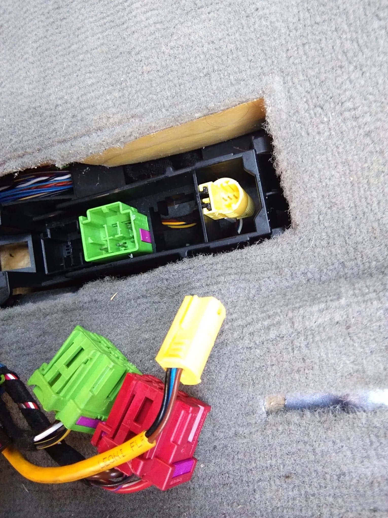

Nordmannen Skrevet Juni 30, 2018 Rapporter Share Skrevet Juni 30, 2018 Oppdaget under montering at det mangler tilkobling under setet for elektriske seter. Antar det er styre strøm som mangler. Hvordan omgå dette problemet? Se bilde for mer info. Mangler den røde tilkoblingen. Håper noen kan hjelpe meg ut av denne krisen :) Siter Lenke til kommentar Del på andre sider More sharing options...
Jesper1201 Skrevet Juni 30, 2018 Rapporter Share Skrevet Juni 30, 2018 Du mangler hele ledningsnettet fordi bilen ikke kom med elektriske seter fra fabrikk. Du må enten montere originalt ledningsnett eller du må jukse til ett eller annet. Siter Bilforumet.no Super Moderator PM med tekniske spørsmål blir ikke besvart, lag en tråd i forumet. Lenke til kommentar Del på andre sider More sharing options...
Nordmannen Skrevet Juni 30, 2018 Forfatter Rapporter Share Skrevet Juni 30, 2018 12 minutter siden, Jesper1201 skrev: Du mangler hele ledningsnettet fordi bilen ikke kom med elektriske seter fra fabrikk. Du må enten montere originalt ledningsnett eller du må jukse til ett eller annet. Hvordan jukser man nå til de ledningene? Det er 4 ledninger i den røde koblingen. Blir for dyrt å legge om original kabel med mindre man tar seg en kjøretur til Ukraina Siter Lenke til kommentar Del på andre sider More sharing options...
Jesper1201 Skrevet Juni 30, 2018 Rapporter Share Skrevet Juni 30, 2018 Da må man ha koblingsskjema for den bilen setene kom ifra for å vite hva de forskjellige ledningene er til, for å kunne koble det riktig. Siter Bilforumet.no Super Moderator PM med tekniske spørsmål blir ikke besvart, lag en tråd i forumet. Lenke til kommentar Del på andre sider More sharing options...

opel astra Skrevet Juli 7, 2018 Rapporter Share Skrevet Juli 7, 2018 Du kan jo kjøpe ferdig sett med kabel å montere. Så du får alt riktig. https://www.bilkomponenter.no/products/ledningsnett-elseter-mvarme-audi-a6-4b https://parts.audiusa.com/p/Audi__/Control-module-MEMORY-MODULE-Power-Seat-Control-Module-Right/48791335/4B0959760C.html Eller du legger opp styre strøm fra hovedstrømmen inn på bilen. Siter Lenke til kommentar Del på andre sider More sharing options...
Nordmannen Skrevet Juli 7, 2018 Forfatter Rapporter Share Skrevet Juli 7, 2018 Trenger ikke minne, så tenkte å legge opp styre strøm, men hvor skal den kobles til? På passasjersetet foran var det kun å koble på jord og strøm med en 20 A sikring mellom. Henter strøm fra bakre sigarett tenner og legger frem under matten frem til begge setene, ble pent, men uten minne boks, er det ikke så lett å finne ut hvor strøm og jording skal kobles. Jeg tenker det kan være å løsne selve bryter til venstre på setet og koble direkte? Siter Lenke til kommentar Del på andre sider More sharing options...
opel astra Skrevet Juli 7, 2018 Rapporter Share Skrevet Juli 7, 2018 Du kan koble deg inn på hovedledningen nr 9 på bilde. Siter Lenke til kommentar Del på andre sider More sharing options...
Nordmannen Skrevet Juli 7, 2018 Forfatter Rapporter Share Skrevet Juli 7, 2018 Om jeg ikke tar feil er det en 2.5 mm rød og hvit ledning? Har prøvd det men bryter virker ikke. Siter Lenke til kommentar Del på andre sider More sharing options...
Nordmannen Skrevet Juli 7, 2018 Forfatter Rapporter Share Skrevet Juli 7, 2018 Sånn ser det ut. Siter Lenke til kommentar Del på andre sider More sharing options...
opel astra Skrevet Juli 7, 2018 Rapporter Share Skrevet Juli 7, 2018 Har du strøm inn der da? Du skal kunne bruke strøm fra der Siter Lenke til kommentar Del på andre sider More sharing options...
