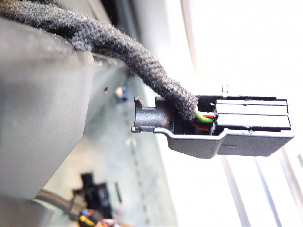

    Montering av elektriske seter
    Til bryter på sete og tilkobling til bryter på sete (sete justering).

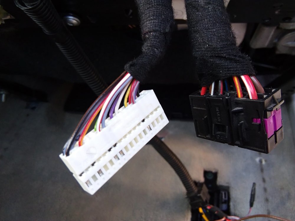

    Ser ikke ut som bryter får strøm via.den hvite røde 2.5 mm fra den røde boksen slik som var tilfelle på passasjer siden. Det er også 2 ekstra 0.5 mm ledninger på den sorte fører side.

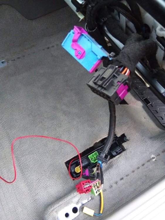

    Sånn ser det ut.

    Om jeg ikke tar feil er det en 2.5 mm rød og hvit ledning? Har prøvd det men bryter virker ikke.
    Trenger ikke minne, så tenkte å legge opp styre strøm, men hvor skal den kobles til? På passasjersetet foran var det kun å koble på jord og strøm med en 20 A sikring mellom. Henter strøm fra bakre sigarett tenner og legger frem under matten frem til begge setene, ble pent, men uten minne boks, er det ikke så lett å finne ut hvor strøm og jording skal kobles. Jeg tenker det kan være å løsne selve bryter til venstre på setet og koble direkte?
    På fører stolen er det litt mer komplisert. Bilen er levert originalt uten minne. Dvs. At nå når jeg skal koble opp nå jeg koble forbi styreenhet til minne. Noen som kan være behjelpelig med hvordan man går frem?

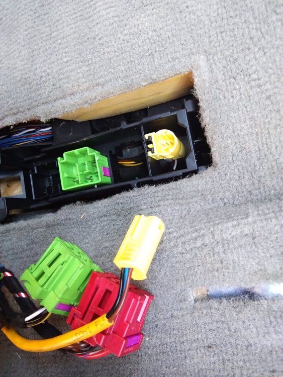

    Hvordan jukser man nå til de ledningene? Det er 4 ledninger i den røde koblingen. Blir for dyrt å legge om original kabel med mindre man tar seg en kjøretur til Ukraina
  12. Nordmannen
    Oppdaget under montering at det mangler tilkobling under setet for elektriske seter. Antar det er styre strøm som mangler. Hvordan omgå dette problemet? Se bilde for mer info. Mangler den røde tilkoblingen. Håper noen kan hjelpe meg ut av denne krisen :)
