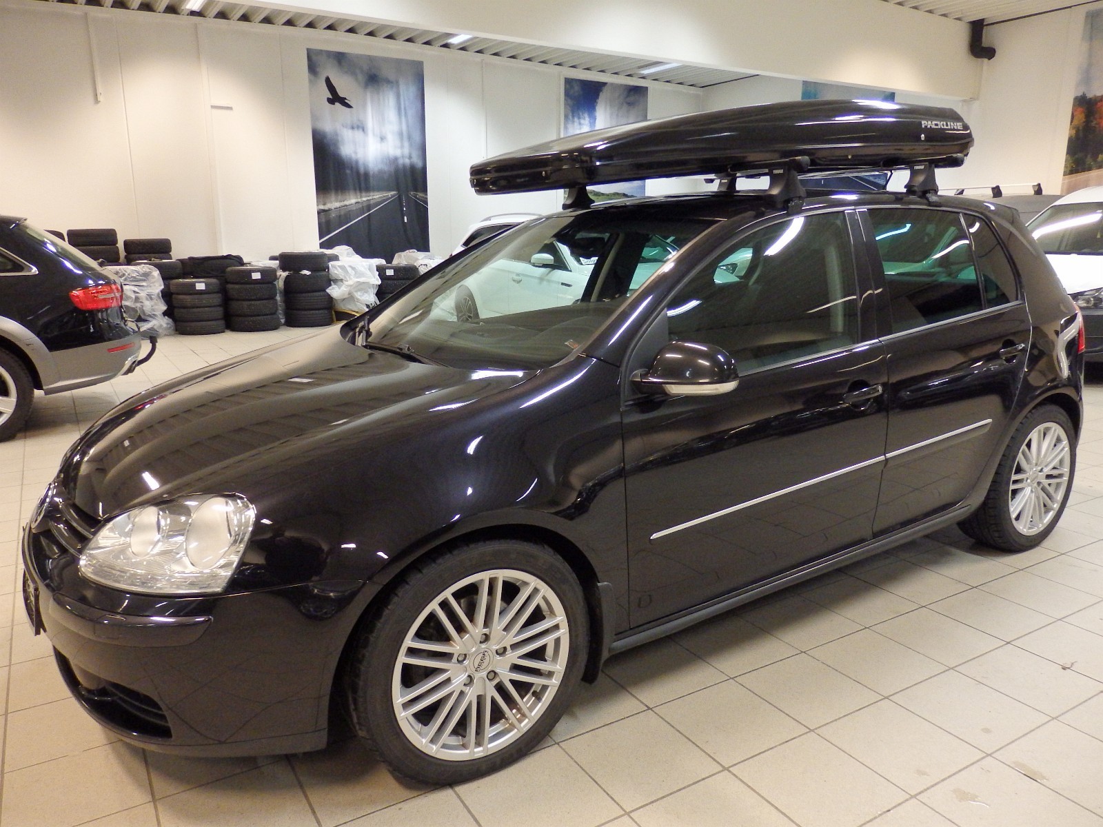

Har en Golf 2006 4Motion Sportliner. 2.0 Tdi 140 Hp 4Motion

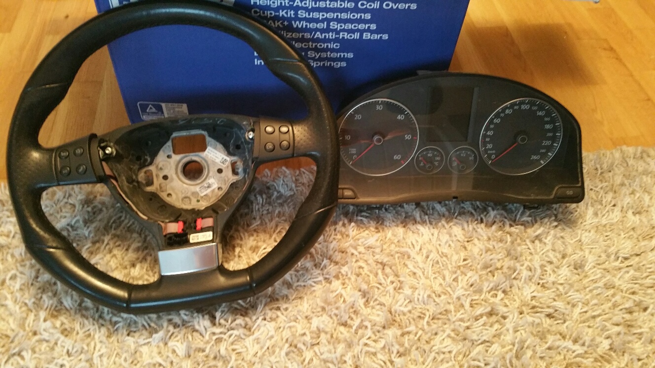

Brytere og knapper til Vindusheiser ,innvendig, er byttet til nyere type pga slitasje, Også byttet til Lysbryter med tåkelys funksjon
Er kjøpt inn, Bilstein B8 foran og bak, med 50/50 H&R senkefjører.  Nye tårnlager foran, poly foringer rundt baut og R32 ratt.

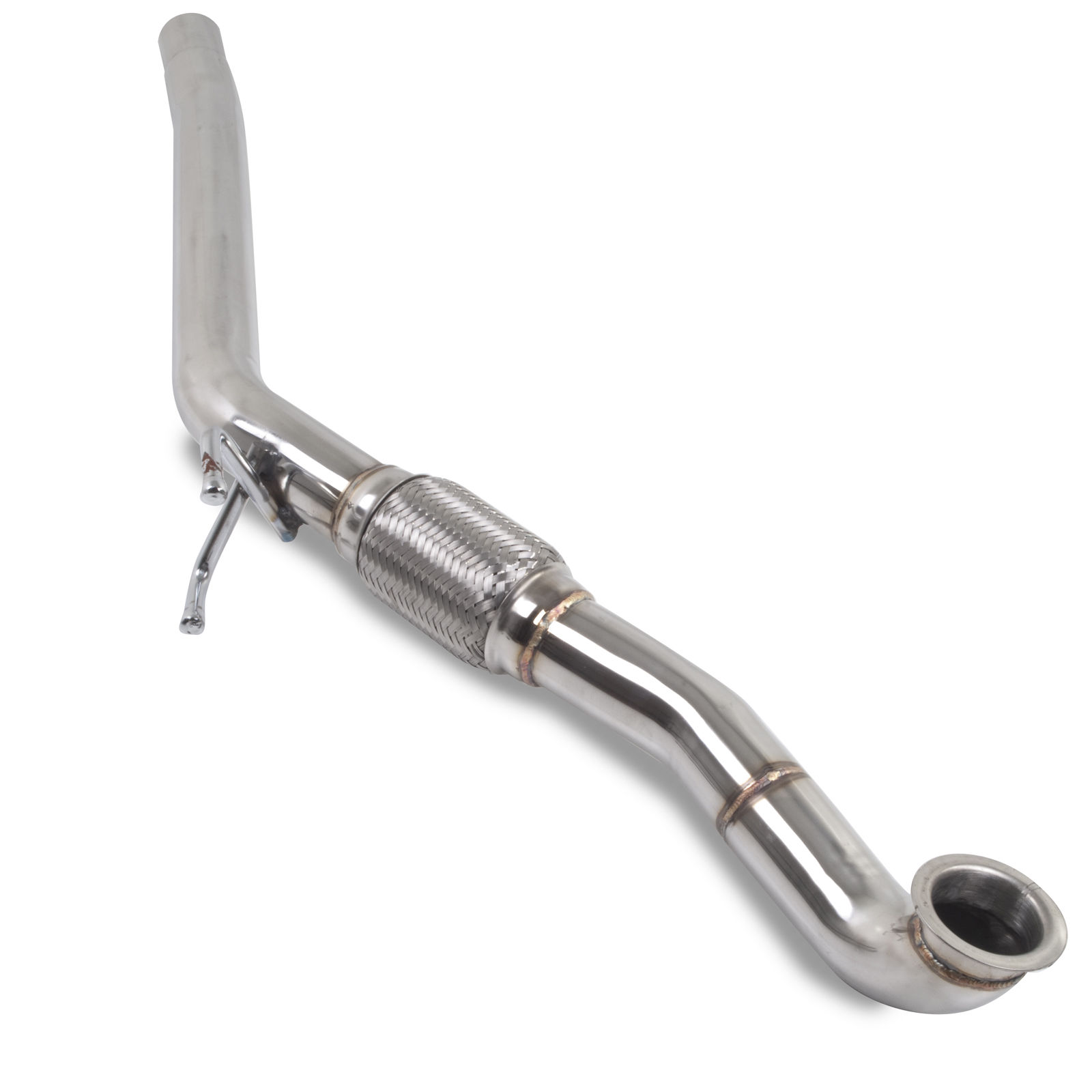

Dette skal på, når bilen er ferdig hos lakkerer Skal da også inn, for å bygge om til R32 eksos. Kjører 3" raka rør fra Downpipe og ut for raskere spool up ,og mere lyd fra turbo

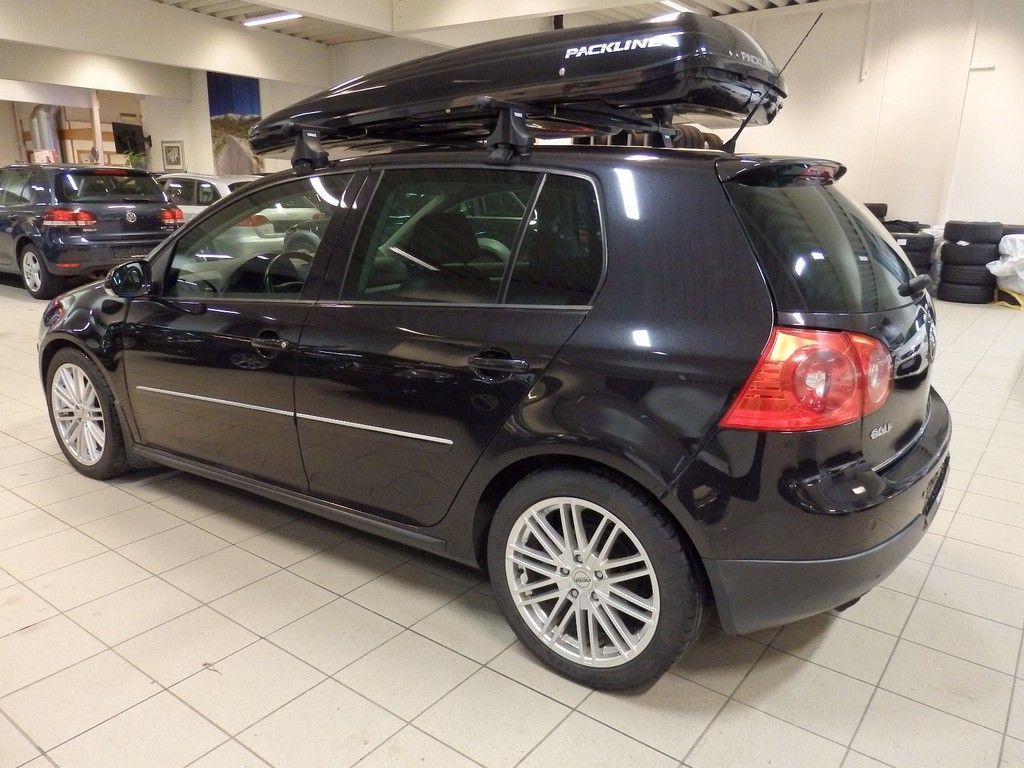

Bilder under, er bilen når den ble kjøpt i 2015

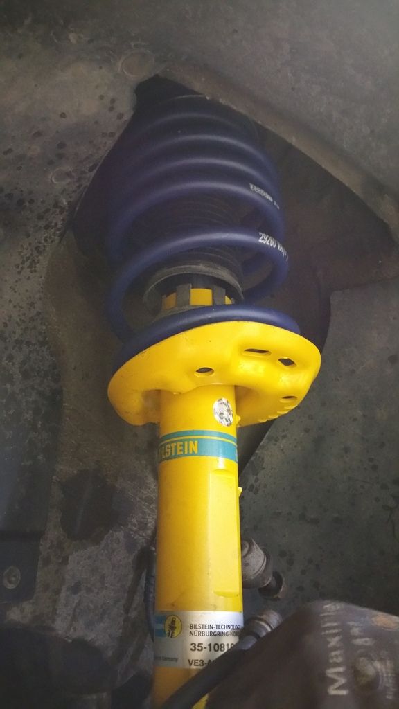

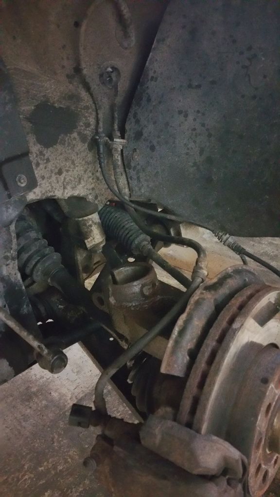

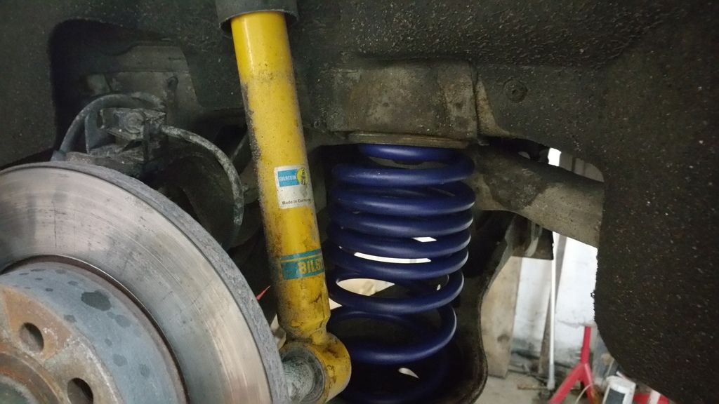

Laaang natt i verkstedet. Fikk bytta, fjærer og dempere.  Koblet opp spyler dyser til frontlykter, og festet på Intercooler slange som, hadde poppet ut igjen.
Så nå er det Bilsteing  B8 rundt baut, med 50/50 H&R fjærer. Nye topplager og foringer. I natt, er det foringer som skal byttes til Poly black serien.
Gruer oss litt til det, da det er et hælvete å få løsna og komme til en del av de. Ytre drivmansjett, foran må også byttes.
R32 rattet blir montert, og hengerfeste fjernes for montering av org R32 bakpotte + Abs sensoren bak.
Så blir litt skruing i natt å.

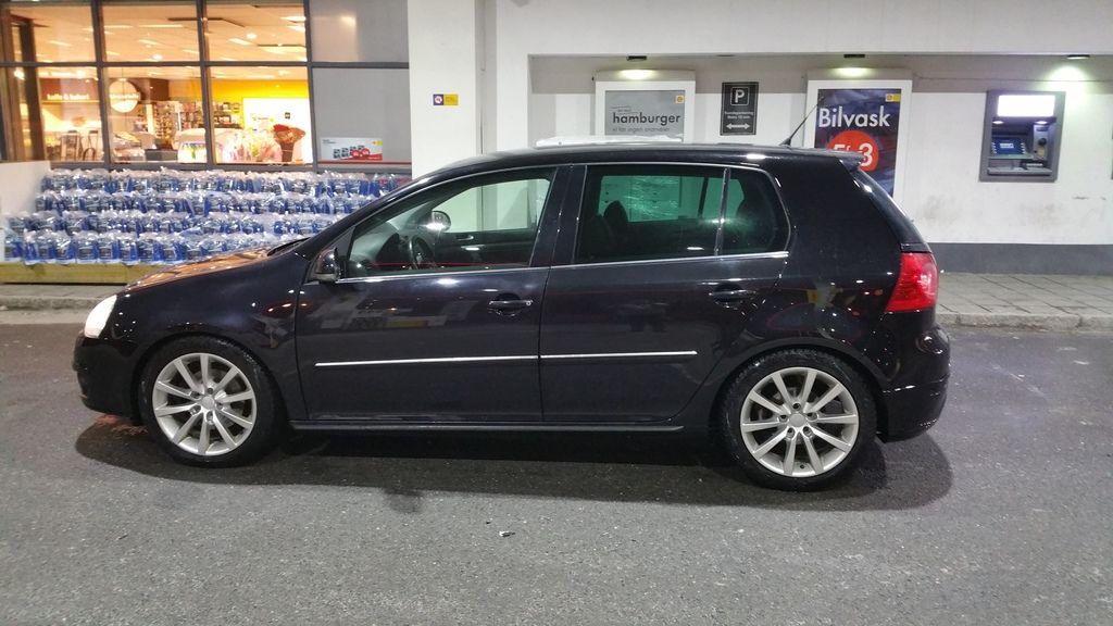

Men , helt rått hvordan det ble med det nye opsette. Stivt som satan, og sitter vanvittig bra på veien, med piggfritt.
Har 19" med 225 dekk, så spent på om det subber når de skal på. Ble veldig lav

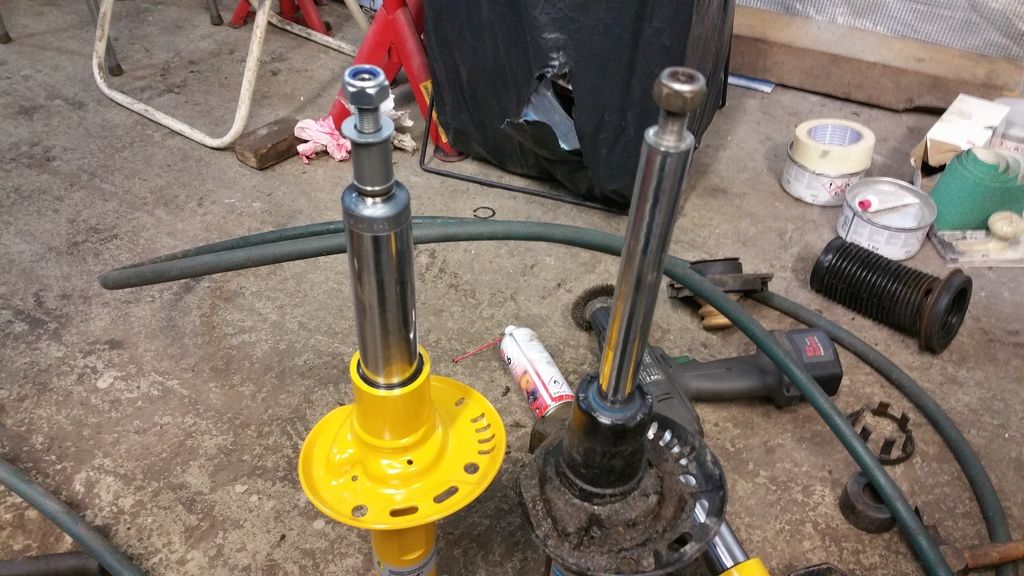

Gammelt fjærbein, demontert

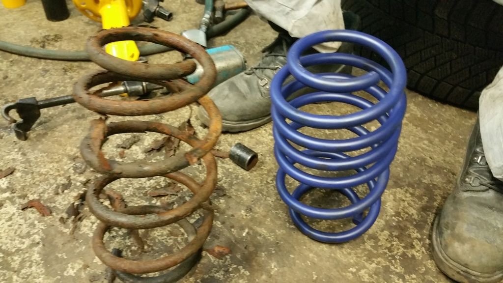

Gammel fjær, vs nye H&R
den orginale fjære, ble byttet for 1 år siden. så ser det slik ut allerede.
Litt forskjell, på orginal demper og Bilstein B8 :-)

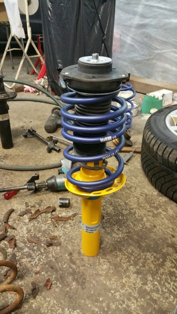

Demper, fjærer og nye topplager /foringer satt sammen, og klar for innmontering
Montert inn igjen

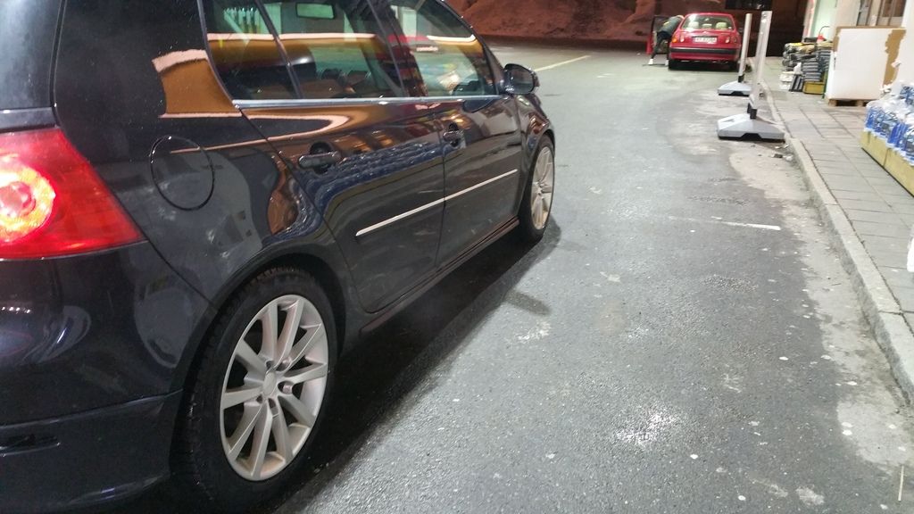

Bilen ble hentet hos lakkerer torsdagen,
Tidligere
Nå

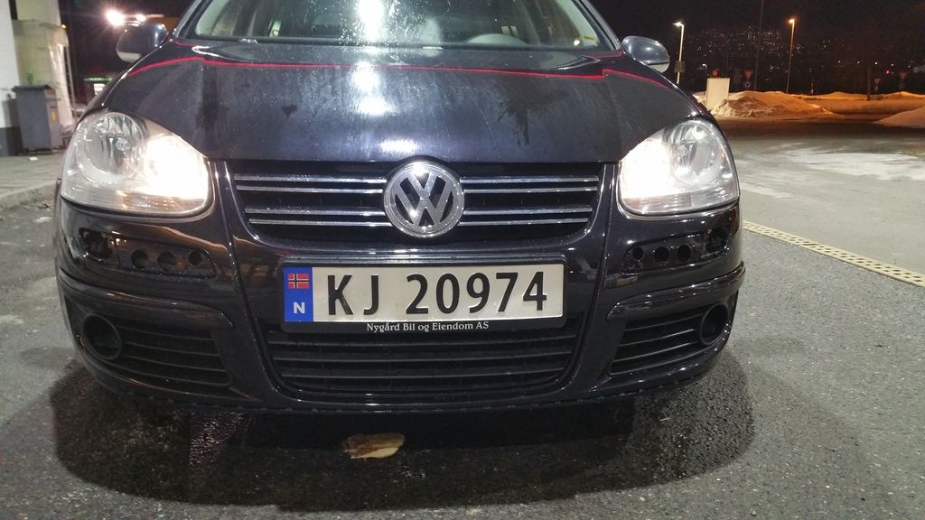

Gammel front
Ny front. Ikke fornøyd, med dekslene til tåkelysene. De ble lakkert, men skulle vært i chrome. Nye i chrome bestilt. Så er jeg litt usikker ang grillen. Det som er chrome ble lakket utenom midten. Blir kansje bedre med nye tåkelys deksler. Så får se når de kommer

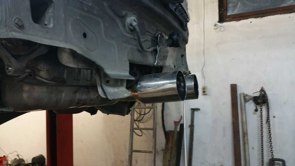

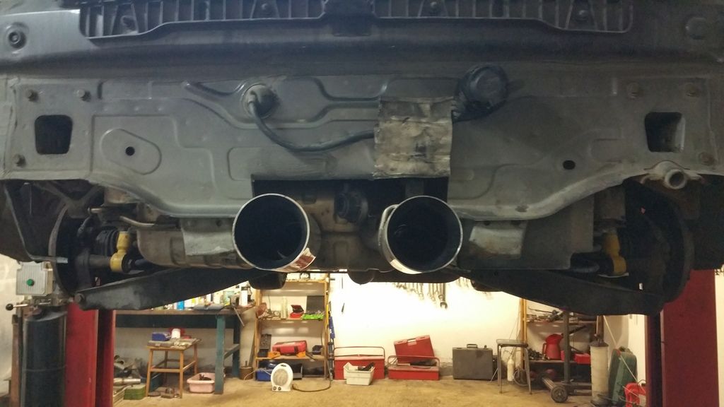

Fikk montert eksosen, og tillpasset bak.

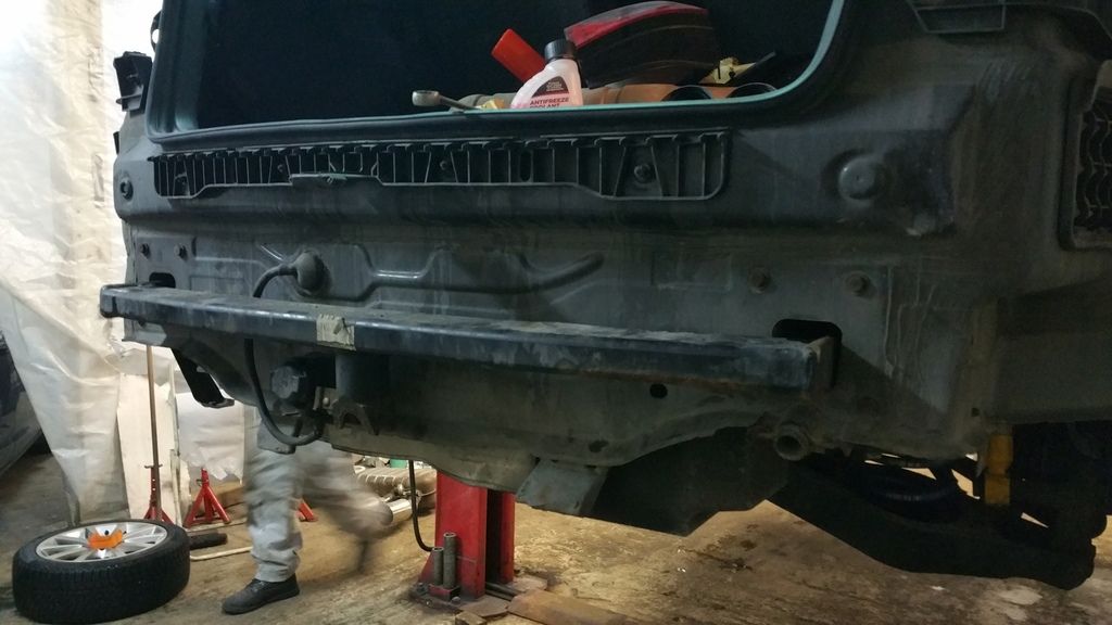

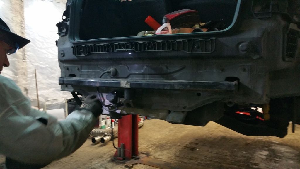

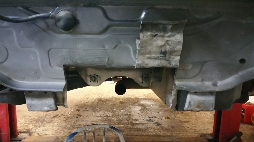

Her er vi igang, med å fjerne hengerfeste .
Hengerfeste fjernet Og kaping av litt blekk. for å få plass til 2 utløp

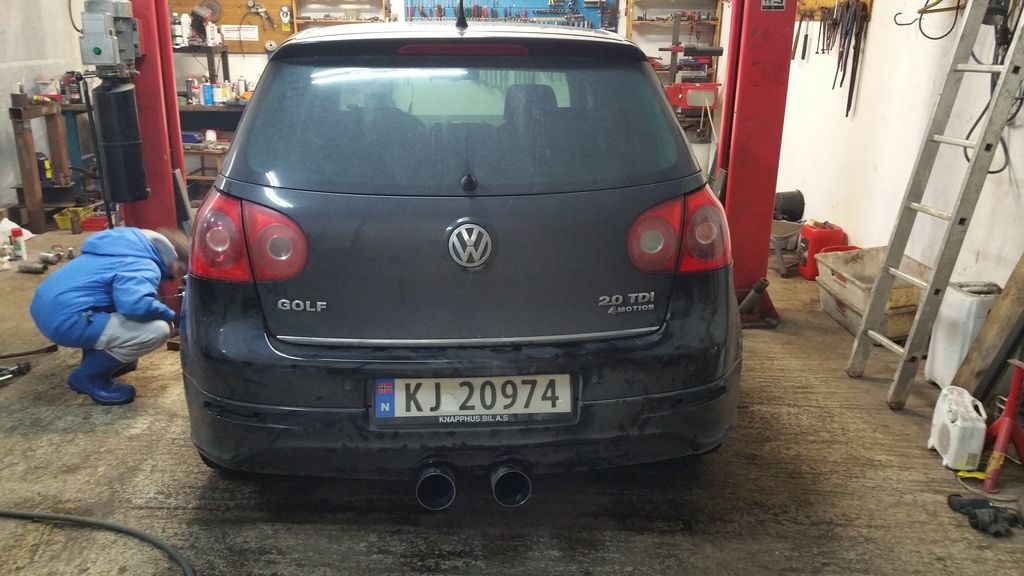

Tillpassing og oppheng av eksos
Voila Sluttresultat, med fanger på plass. Ble veldig fornøyd :-)
