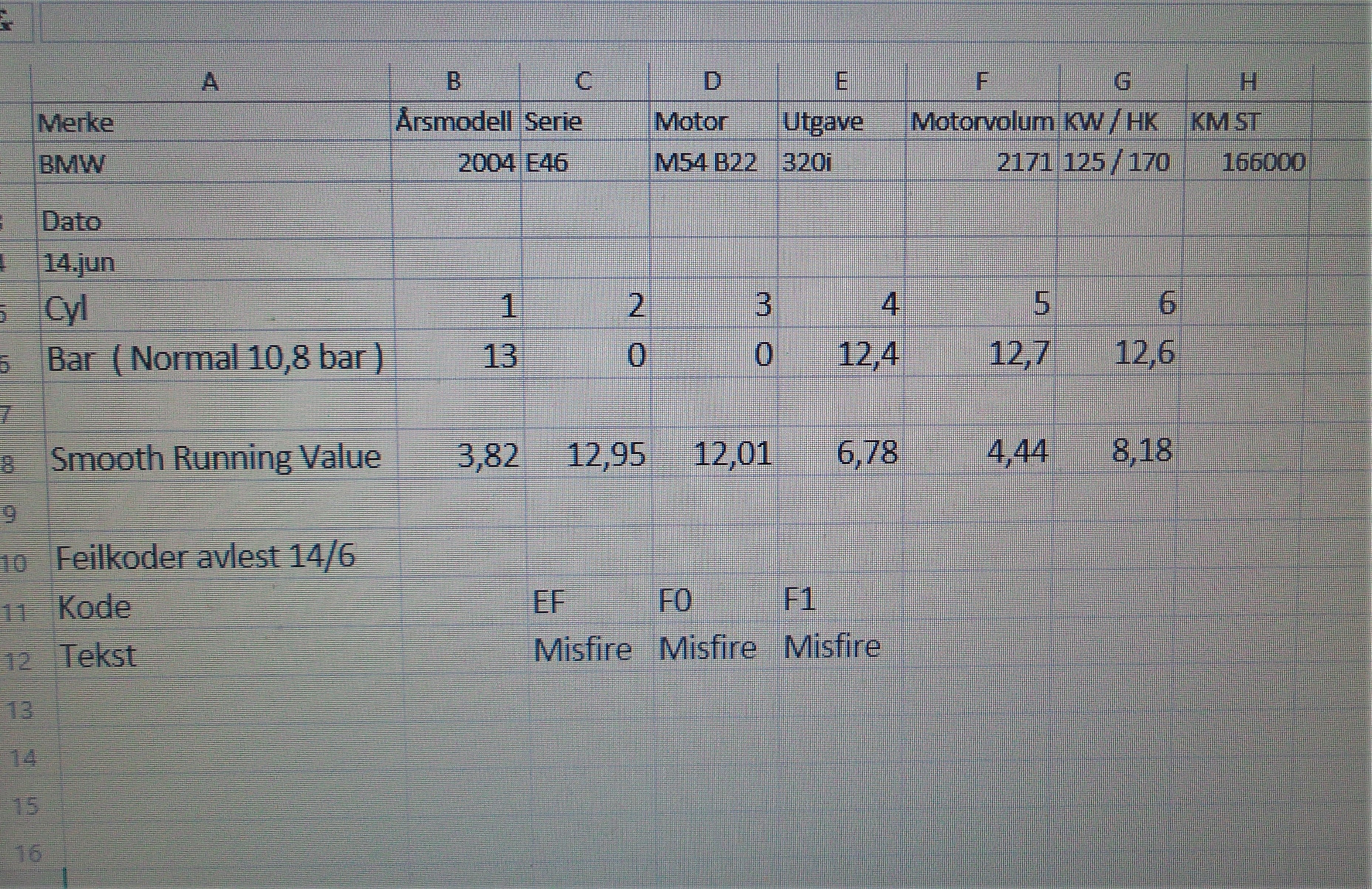

Har en E46 med 6 cyl. 170 hk , motorlampe lyser, motor går som ei gammel snekke på turtall 500- 650 rpm
Har kjørt iCarsoft på den og fikk da opp dette :
F0 Misfire Cyl 3
EF Misfire Cyl 2
F1 Misfire Cyl 4

Sjekket pluggene i dag og da var pluggene i cyl. 1, 4, 5 og 6 sota, mens 2 og 3 så helt nye ut. .
Tok deretter Kompresjonstest på alle cyl. 1, 4,5 og 6 hadde fra 12,4 til 13 bar . Men cyl 2 og 3 hadde null kompresjon.
Så nå er spørsmålet, hva gjør jeg videre, er vel begrenset med årsaker til dette ?

Se vedlagt skjema for verdier
