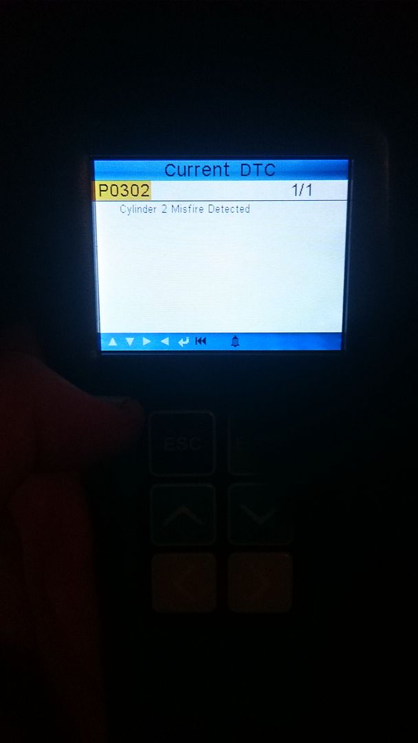

pionersport Skrevet Oktober 5, 2015 Forfatter Rapporter Share Skrevet Oktober 5, 2015 Har fått tak i feilkoden nå, Det er P0302 Cylinder 2 Misfire detected. da lærte jeg noe nytt om coil og tennmodul:) Har ikke sjekket pluggene etter jeg byttet de, Hvordan sjekker jeg det? Siter VW passat 25006Ford fiesta 1999 Lenke til kommentar Del på andre sider More sharing options...

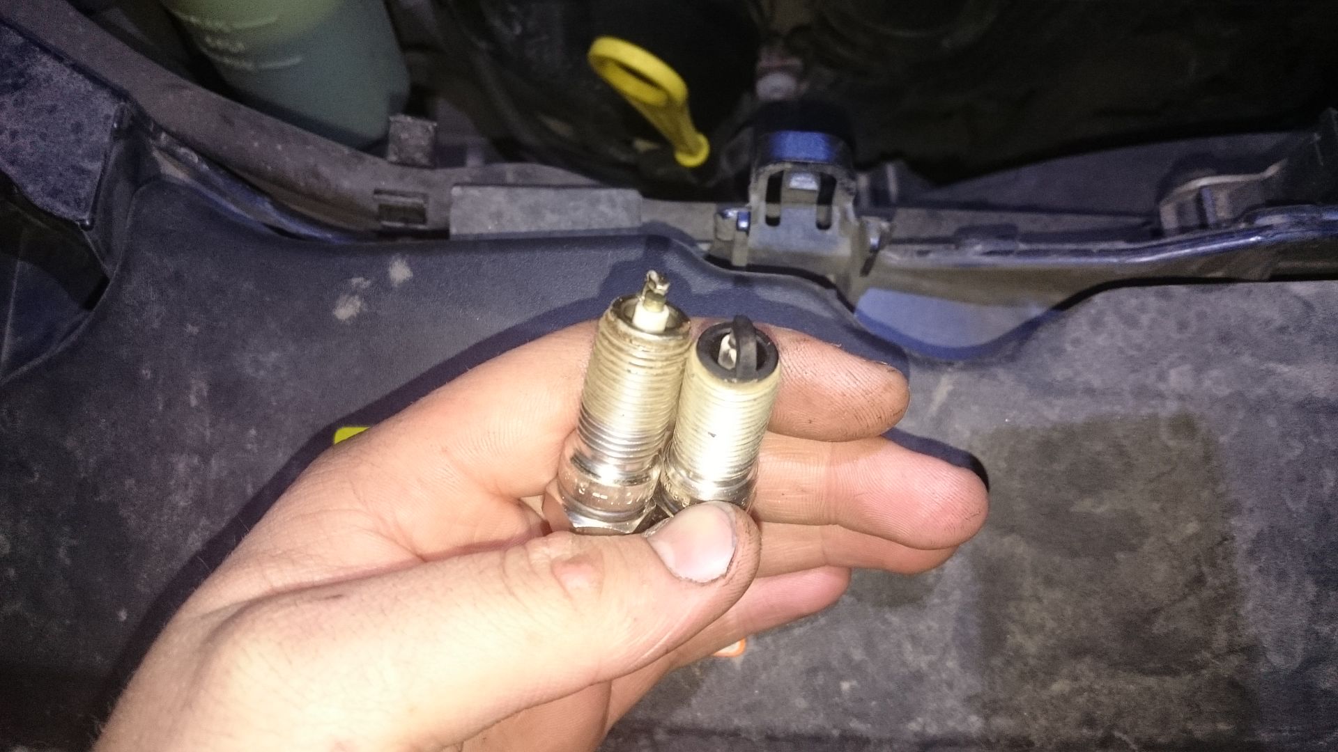

pionersport Skrevet Oktober 6, 2015 Forfatter Rapporter Share Skrevet Oktober 6, 2015 Du sier at jeg burde være glad for at det bare er coilen, men jeg aner ikke om det er coilen, er du sikker på at det er den? Da kjøper jeg en ny en. Tok bilder av pluggene i dag, den til venstre er fra sylinder 2, og den til høyre er fra syl. 1. Kan klart se forskjell på pluggene, plugg nr 2 er helt blank mens den andre er svart/brun. Kan det være noe med dysene eller lignende? tenker da på at det ikke kommer noe bensin inn i kammeret. Siter VW passat 25006Ford fiesta 1999 Lenke til kommentar Del på andre sider More sharing options...
Espen Solheim Skrevet Oktober 6, 2015 Rapporter Share Skrevet Oktober 6, 2015 Ta og koble til pluggen legg den til jord(gods) og så får du noen til og kjøre startmotor for og se om det er gnist i det heile eller om gnisten er veldig svak. Om det ikke er gnist er det nok coilen som er mest sannsynlig. Siter Peugot 407SW Alfa Romeo 156 Selespeed(Til salg) VW Golf IV(solgt) Lenke til kommentar Del på andre sider More sharing options...
