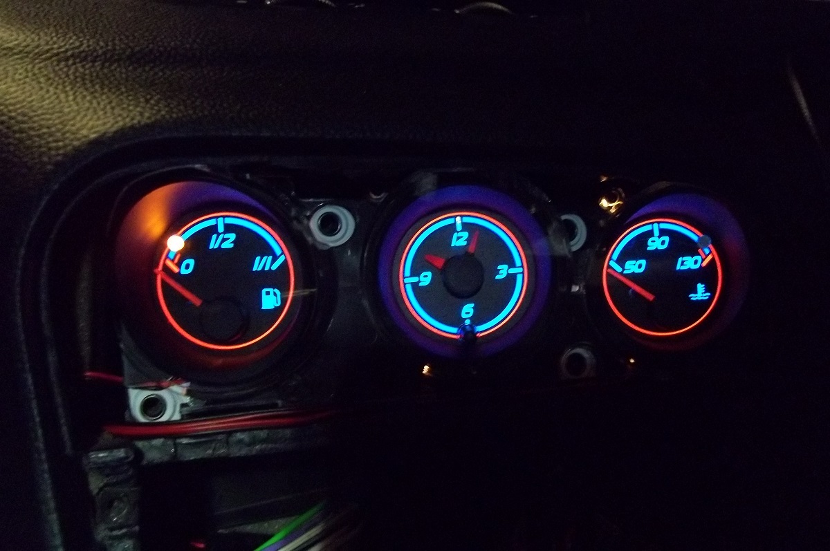

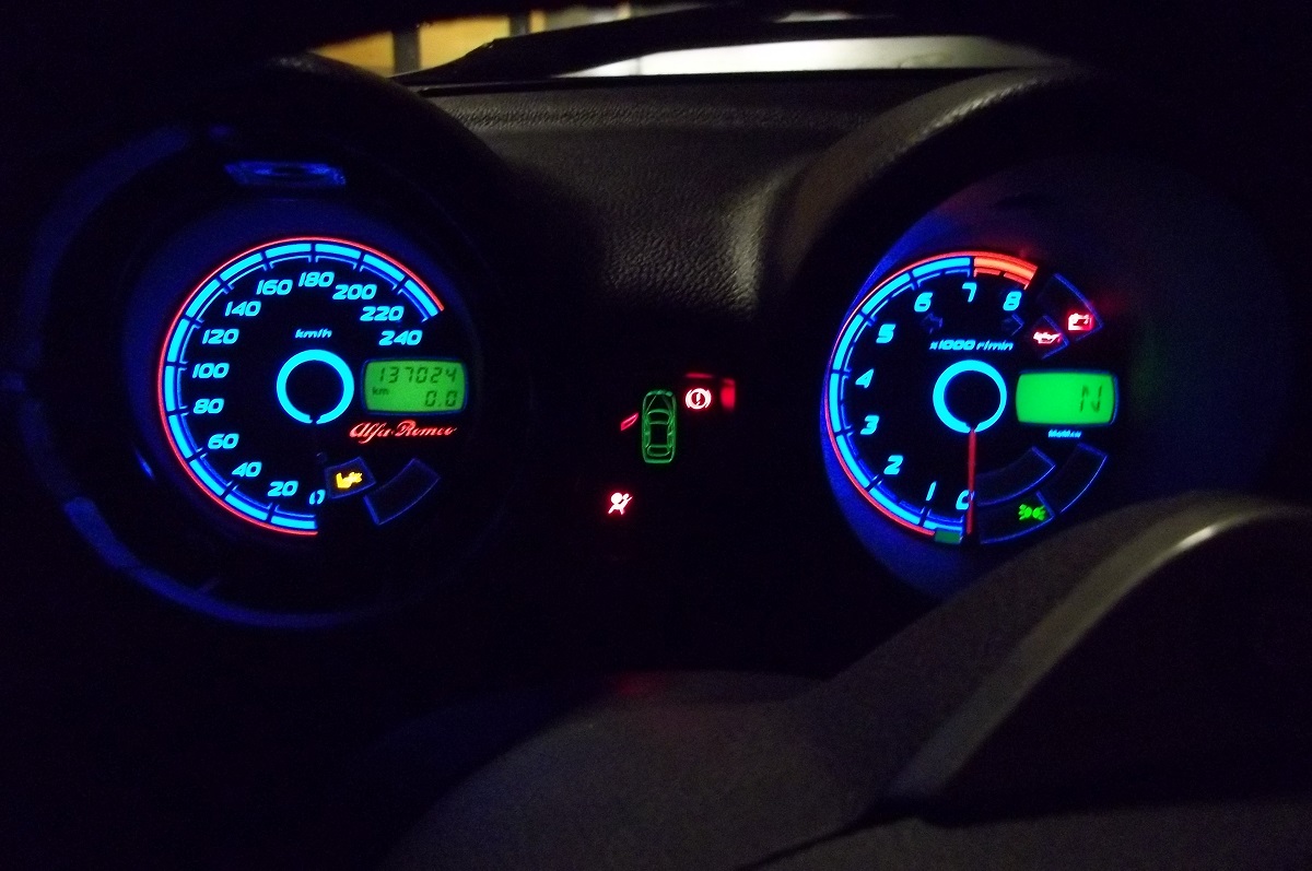

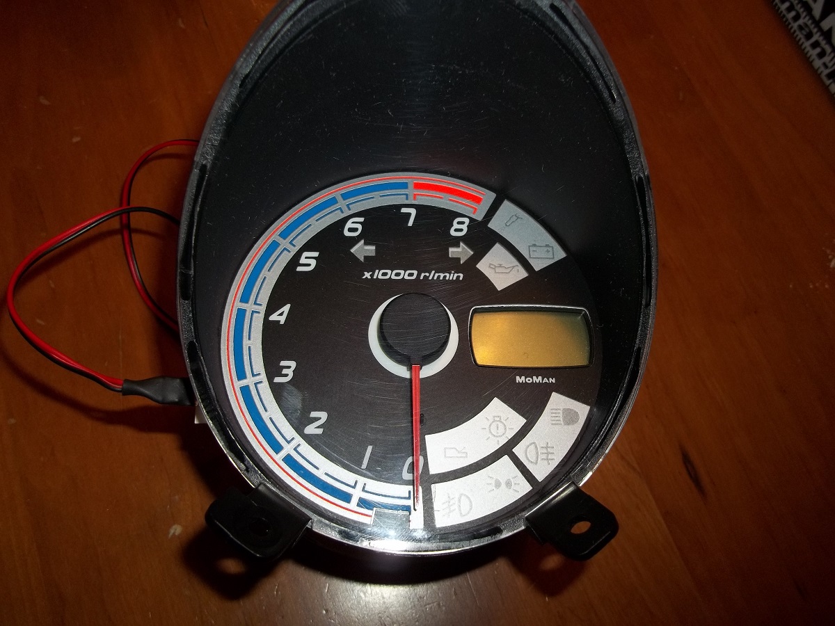

Da har eg fått plasma skiver til instrumentene, var veldig grei jobb og montere men måtte kutte litt i huset til spedometer og turteller.
Bestilte de fra polsk firma som håndlager dem, instrumentene var hvite fra før skal prøve og få tatt bilde når det er montert og det er lys i dem.

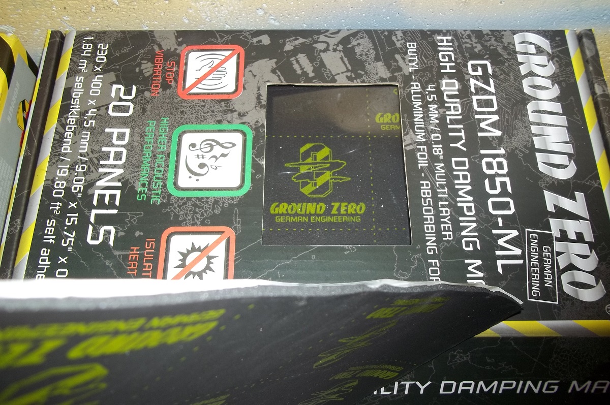

Da har eg bestilt meg Phoenix Gold SD 800/4kanals fra USA og Audison 6,5" kompsett fra elutstyr.no har også 2kvm ground zero matter med alubutyl og skum.

Da kom komponent settet og høytaler ledning fra elutstyr i dag, har også fått dempemattene og og spacere til bass/mellomtonen.

De er litt skarpe i mørket men skal få han som har laget dem til og produsere ein dimme bryter til dem
har også bestilt chrome ringer til de 3 små instrument klokkene og lys til og lyse opp nålene i alle instrumentene hos samme firma.

Firmaet hetter:http://moman.pl/eu/ og de lager til mange biler husk og sjekke hvor mange kmh og rpm instrumentene går til det er viktig att du bestiller rett.
Det går ikke an og dimme med den orginale dimmebryteren for man må ha motstands sak, lyset i plasmaskivene bruker transformator som forvandler 12volt til 100volt/400Hz

Nå begynner eg og bli ferdig med støydemping av førerdøren, det blir ett lag inni døren ett lag på dørplaten og ett på dørtrekket det burde bli ganske dødt etterhvert.

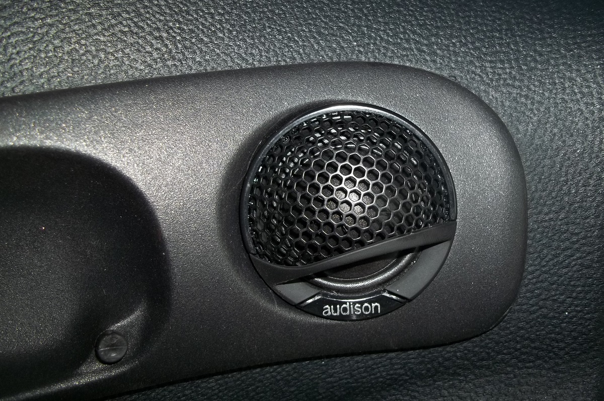

Diskanten passet nesten i orginal plassen men måtte skjære litt ut og lime den fast.

Det blei mye mer arbeid enn eg hadde tenkt men det er lite vits i og montere dyre høytalere om grunnarbeidet er dårlig, dempemattene eg har brukt på dørtrekket er fra biltema og mattene er greie og jobbe med det er av butyl og alu og fester seg godt.
