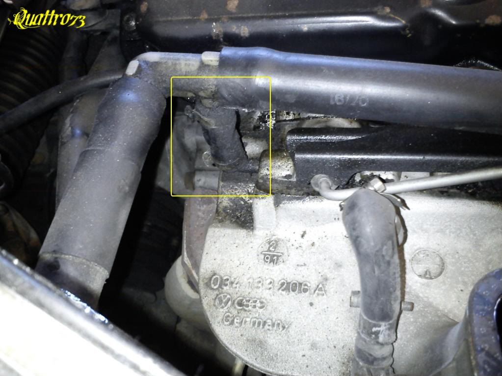

1. Kan skyldes en liten lekkasje (motor suger falskluft) slik at tallerken i bensinmengdefordeler ikke hever seg som det skal. Sjekk alle slanger.

Bilde over slangene du må sjekke
Sjekk også air shroud slangen helt bakerst på innsuget.

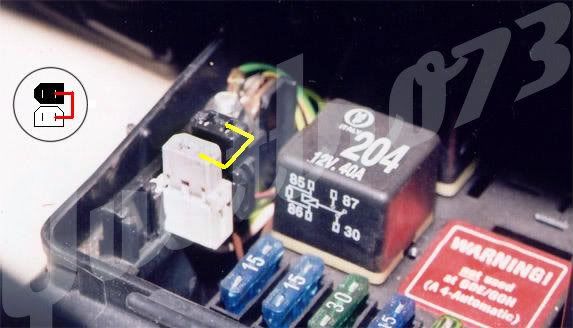

På din bil er det ikke plass til sikring i bensinpumpereléet, der skal du laske sammen to pinner i diagnosepluggene for å aktivere statisk tenning, bilde under.
IKKE LASK FEIL PINNER, MEGET VIKTIG!
