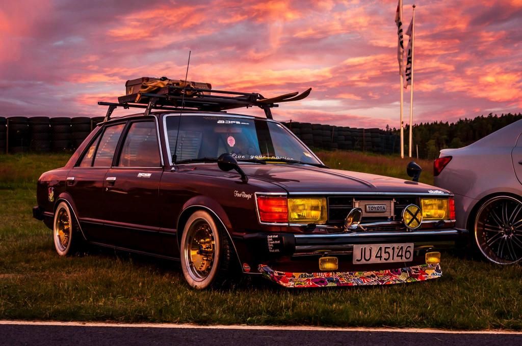

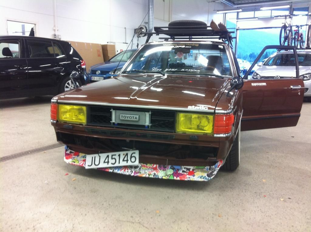

MonkeyDude Skrevet Juli 17, 2014 Forfatter Rapporter Share Skrevet Juli 17, 2014 Har skjedd mye i det siste, mye bra og alt gikk veien, men så gikk det rett til helvette..... Viste bilen orginal og høy på biltilsynet, og alt var greit. Han sa ingen ting på lyktene eller noe anna :D Samme dag senka jeg den ytterligere 1cm til foran, og 3cm bak bare for å væra trassig!! Har bygd ny hattehylle som jeg skal ta bilde av, ble ganske bra med skjulte 6x9 :) Fiksa leppa og karosseriet foran, skjermene hadde bøyd seg litt etter møtet med grushaugen :P Rett før jeg skulle på Rudskogen og stille ut fikk jeg en polerer til å polere hele bilen, alt chrome og lakk. Ble strøkent om jeg skal få si det! Reiste klokka 8 om morran og hadde kjørt i 10 min, og da smalt det.... Lå i kø, og så ble det bråstopp lenger foran. Jeg bremsa og hadde klart og stoppe i tide, men i rein refleks slapp jeg bremsen med tanke på at jeg hadde en svær Patrol med vogn bak meg. Gikk rett i ræva på en Golf :( Og det værste var at Patrolen var et stykke bak selv om den hadde liggi tett inntil før.... Men kjørte til gatebil og stilte ut for det :) Skaden ser ikke så ille ut heldigvis, men har ei lang liste over alt som egentlig ble påvirka: -Frontfanger bulka, festene er vridde. -Panelet bak fangeren er reine sløyfa, sammen med chromelista. -Begge grillene i fronten sprakk. -Festet til høyre lampe er vridd -Høyre framskjerm er litt vridd i fronten, lett å ordne heldigvis. -Radiatorramma er trykt innover -Knuste en 1000 meter. Dette er en orginal Lucas FT14 Jaguar lampe, sjeldne saker.... Og det værste sånn jeg ser det: Høyre rammevange er bøyd oppover med 3mm. Høres ikke mye ut, men man ser det på panseret, lykta og alt! Er det noen som kan hjelpe meg med deler tar jeg i mot hjelpa med stor takk!!! Slenger med noen bilder, gjorde det beste ut av det og fikk tak i noe gammalt å ha på taket. Hadde sin sjarm med en knust lykt egentlig :) Skiller seg ut fra alle tyskerne i alle fall :) Siter Lenke til kommentar Del på andre sider More sharing options...

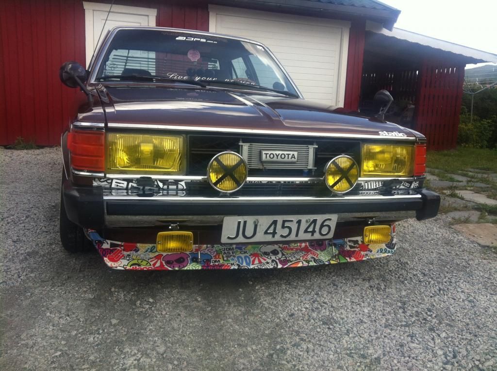

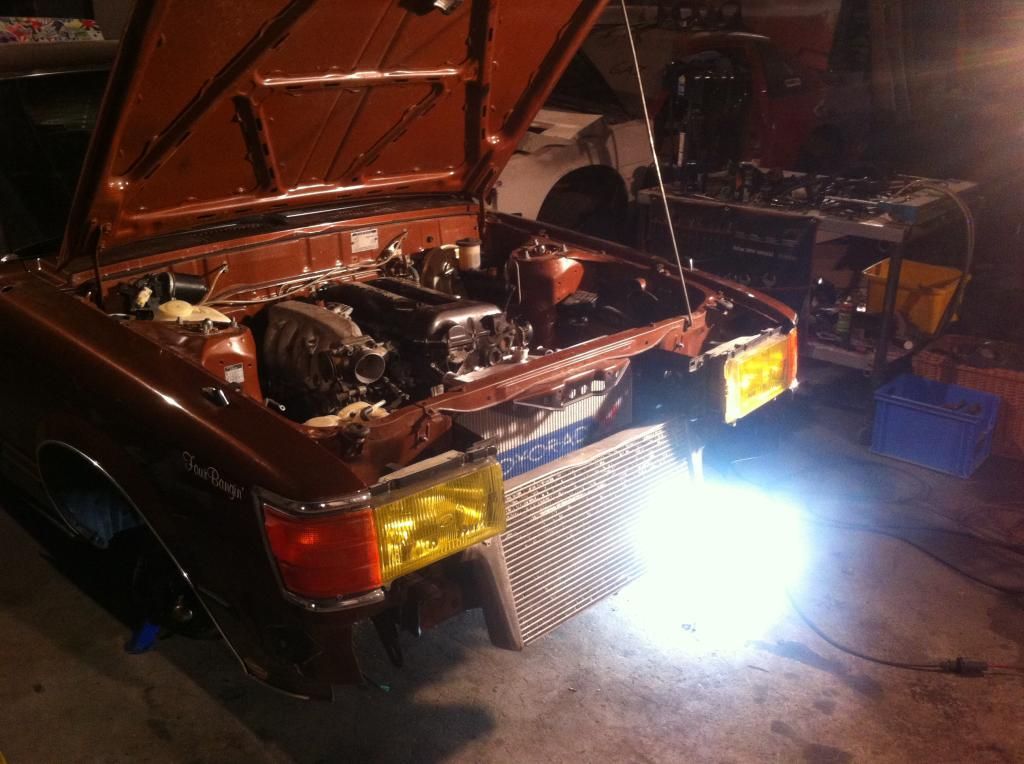

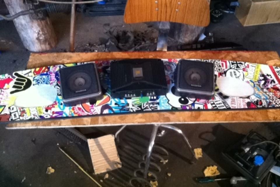

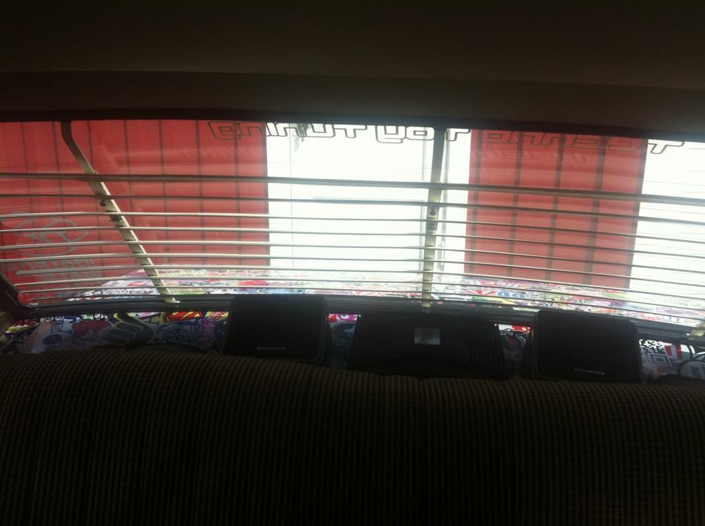

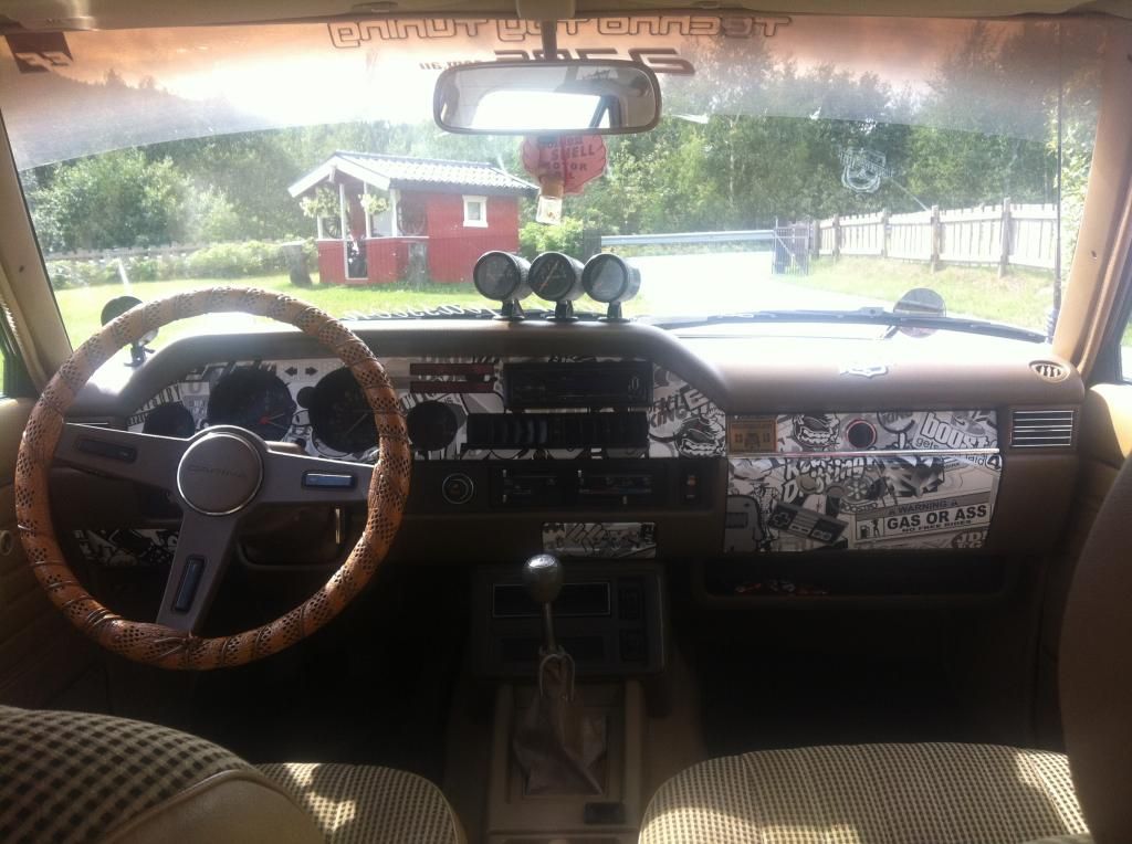

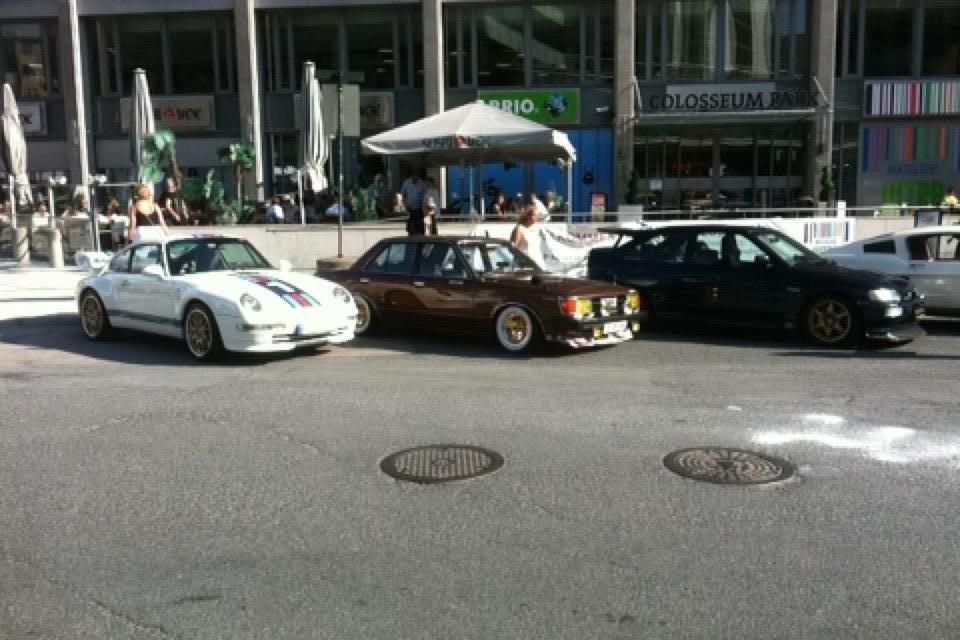

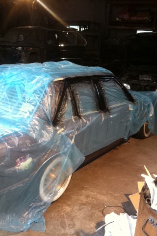

MonkeyDude Skrevet August 10, 2014 Forfatter Rapporter Share Skrevet August 10, 2014 Hehe, ja er detaljene som teller Har kjørt drift missile stilen en liten stund nå. Dro ut fronten og da passa ikke fangern lenger... Men så ble jeg trekt ut til å stille ut bilen foran Colloseum i forbindelse med premiera på Børning, og da ble det intens jobbing for å få den noe mer stilrein! Hadde heldigvis fått tak i alle delene jeg trengte, alt jeg mangla var den ene 1000 meteren. Og den kom dagen før premiera! Hadde ikke tid til å lakkere, så ble enda mer stickerbomb i fronten. Syns vel det så bedre ut med den lista lakkert, men det funker Var litt kult å stille ut den bulka ripa Carinan blant alle de dyre strøkne bilene! Og ikke minst gå på den røde løperen, haha Ble desverre utrolig dårlig bilder..... Her er noen bilder av hattehylla jeg lagde. Ikke noe svære greier som tok lang tid, men ble igrunn jævlig tøft og enkelt! Folierte litt mer interiør også Har også lakkert vinduskarmene på nytt, de var så matte og blasse at de trakk ned mye! Og til vinteren tar dette prosjektet helt av! Har kjøpt meg en SR20DET motor fra en 200sx s14 som skal nedi! Derfor er jeg ute etter mye deler til denne motoren. Effekten skal ligge på 250-300hk i første omgang, mulig jeg bygger om til en VET topp etterhvert og da satser jeg vel heller på 400-500hk. Men det er laaaangt fram i tid. Skal få tak i: -Toppmount turbo eksosmanifold og T28 turbo -GReddy innsug -Større dyser og ny rail -Rockerarm stoppers -6-puck clutch -Stor alu-radiator med vifter Og så blir det jo dumpventil og alt det småsjafset man ikke tenker på før man står der og mangler det, haha! :P Noe skal jeg få tak i brukt, andre ting kjøper jeg nytt. Så om noen har forskjellig greier liggende så bare si fra Snoop Dogg, MacGyver93, ford87 og 1 annen reagerte på dette 4 Siter Lenke til kommentar Del på andre sider More sharing options...

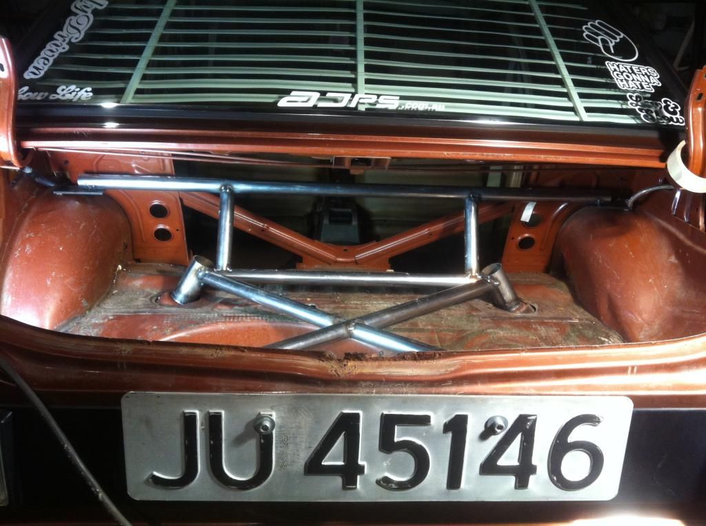

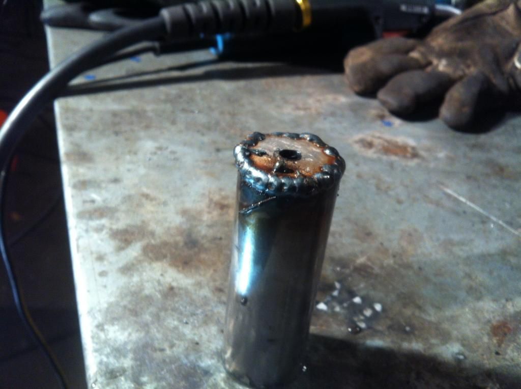

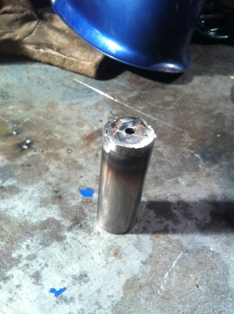

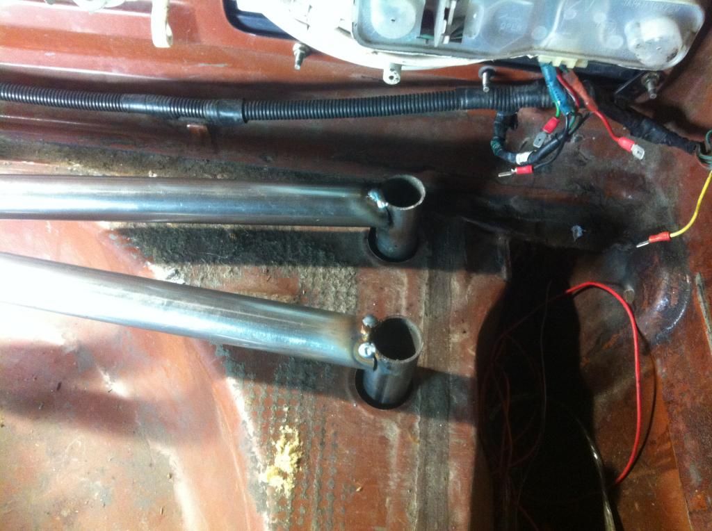

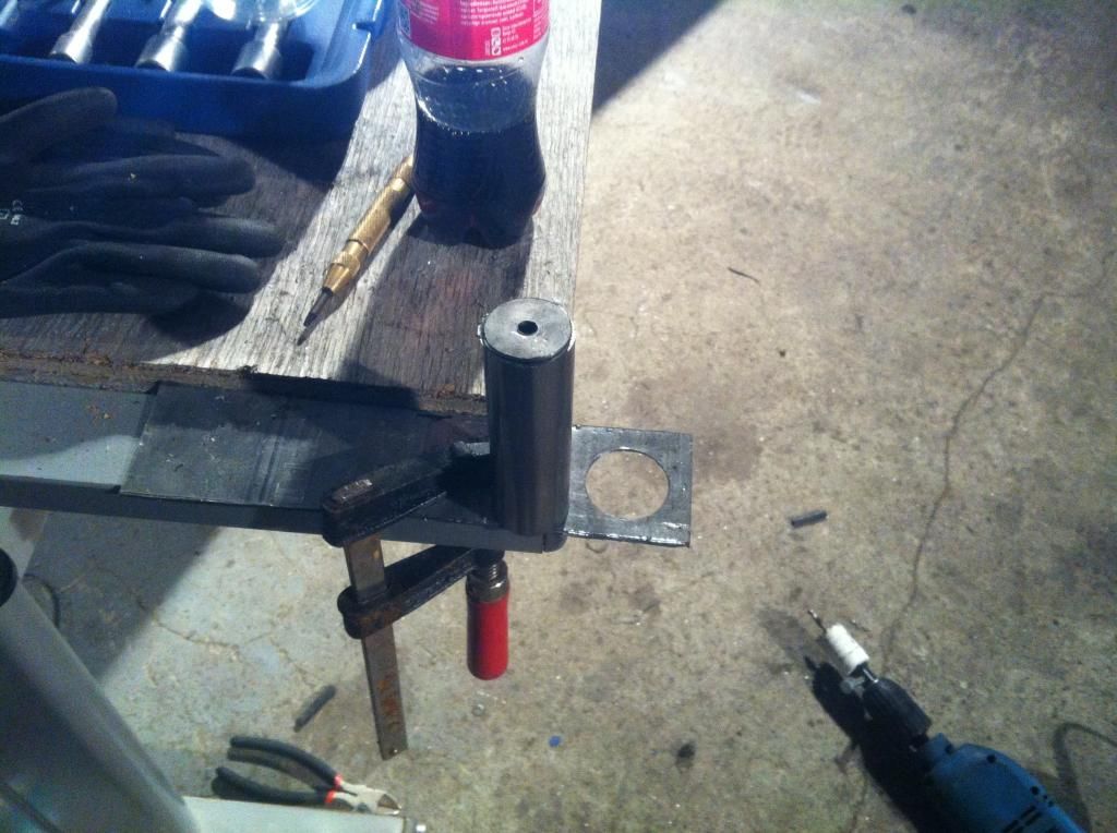

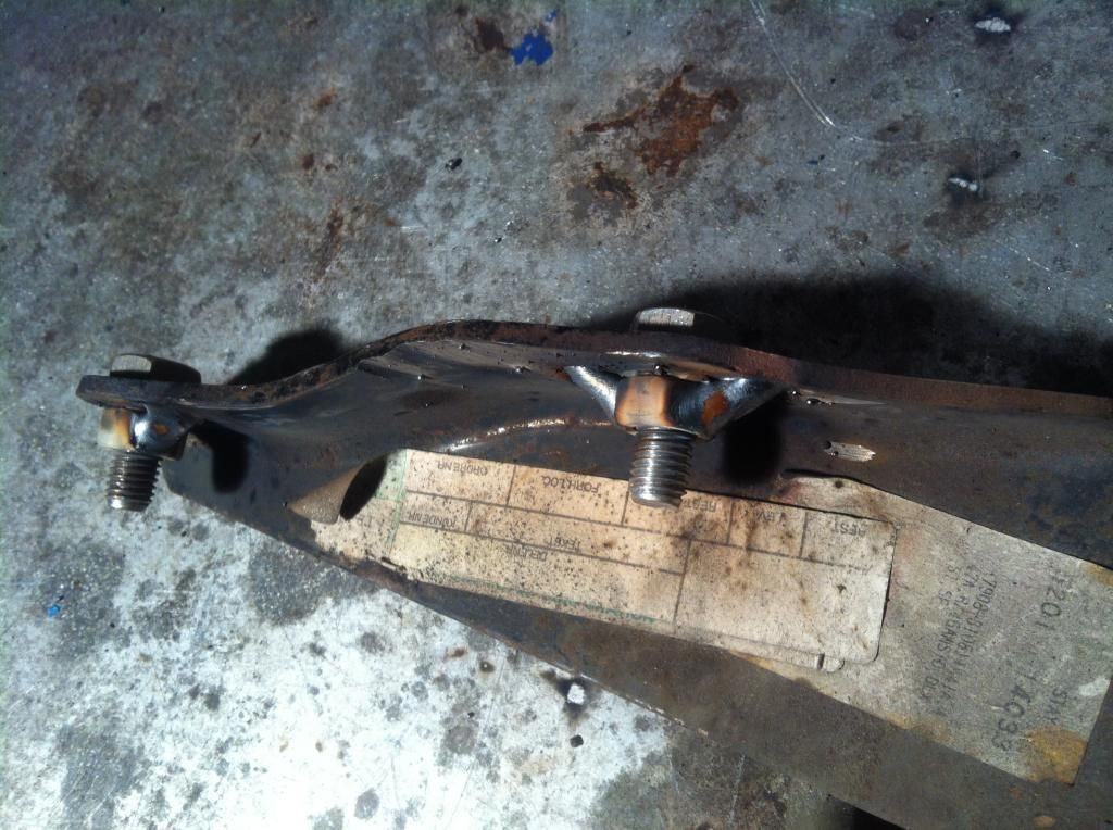

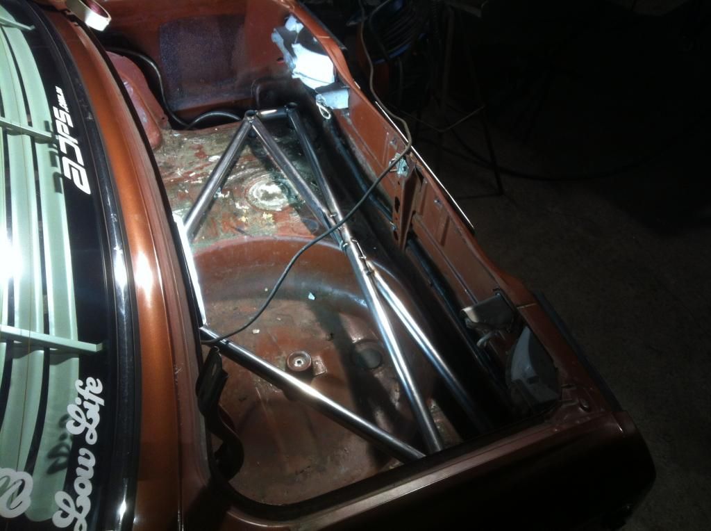

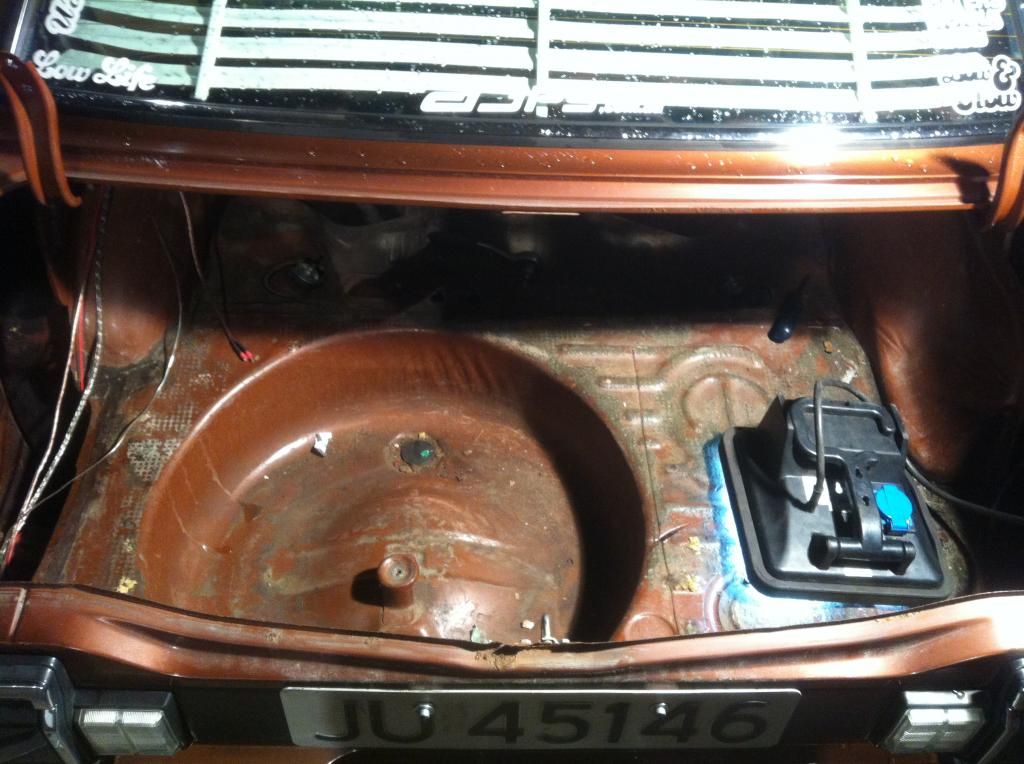

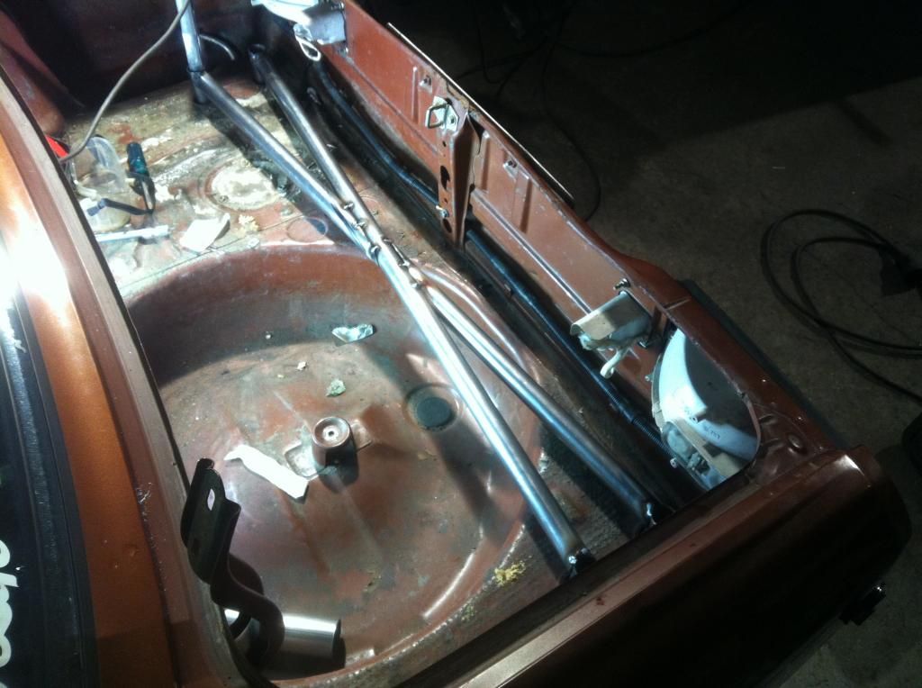

MonkeyDude Skrevet Oktober 19, 2014 Forfatter Rapporter Share Skrevet Oktober 19, 2014 Da er bilen satt bort for vintern og prosjektet fortsetter videre! Bestemte meg for å lage bur bak i bilen for å stive opp bakakslingen. Regner med at det trengs når SR20'n river løs Reiv ut alt av anlegg og unødvendigheter. Det skal aldri nedi igjen.... Fant ut at jeg skulle skru buret fast i rammevangene bakerst der støtfangeren er festa. Kappa av de originale mutrene og sveisa på noen nye i litt mer vanlig gjengestigning. Så var det å lage fester. Bildene forteller, hehe Så var det å punkte sammen noen rør for å få helheten i det Ble ganske bra, skal helsveise alt når jeg er ferdig med hele buret. Skal ha fram til støtdempertårna og mellom hjulbrønnene. Vurderer å bruke restene fra bunndelene til å lage noe kult av, får se hva jeg gidder. Det vil jo ikke ha noen funksjonell betydning :P Mer kommer når jeg har lagd rør fram til støtdemperne ford87 reagerte på dette 1 Siter Lenke til kommentar Del på andre sider More sharing options...
MonkeyDude Skrevet Oktober 20, 2014 Forfatter Rapporter Share Skrevet Oktober 20, 2014 Da er buret eller hva man skal kalle det, laga ferdig. Har bare igjen å helsveise det og få på litt lakk Sverre E Olsen, Passelat35i og JChE reagerte på dette 3 Siter Lenke til kommentar Del på andre sider More sharing options...

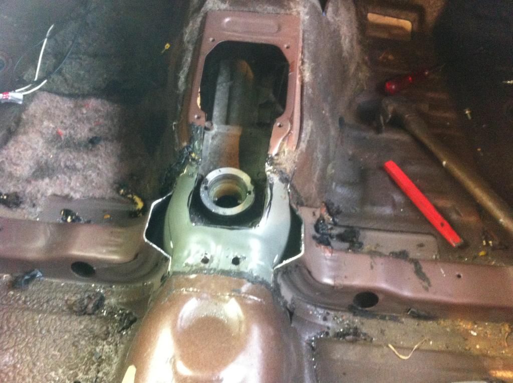

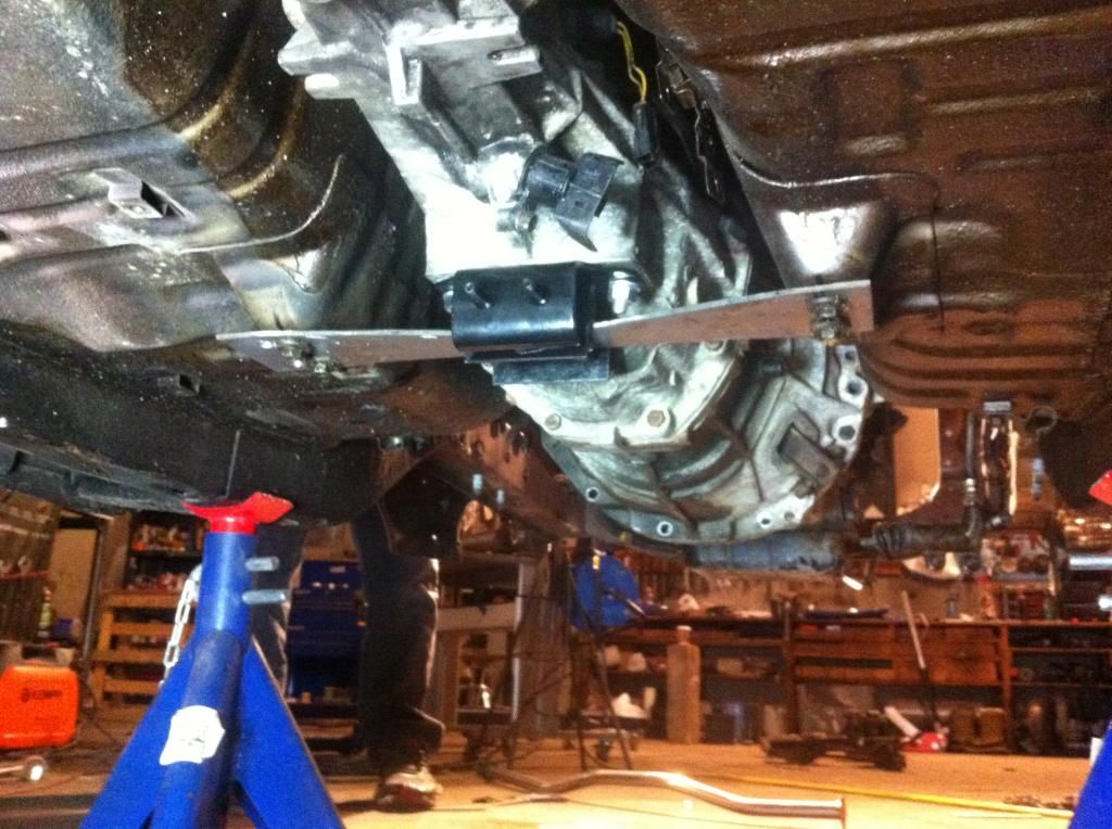

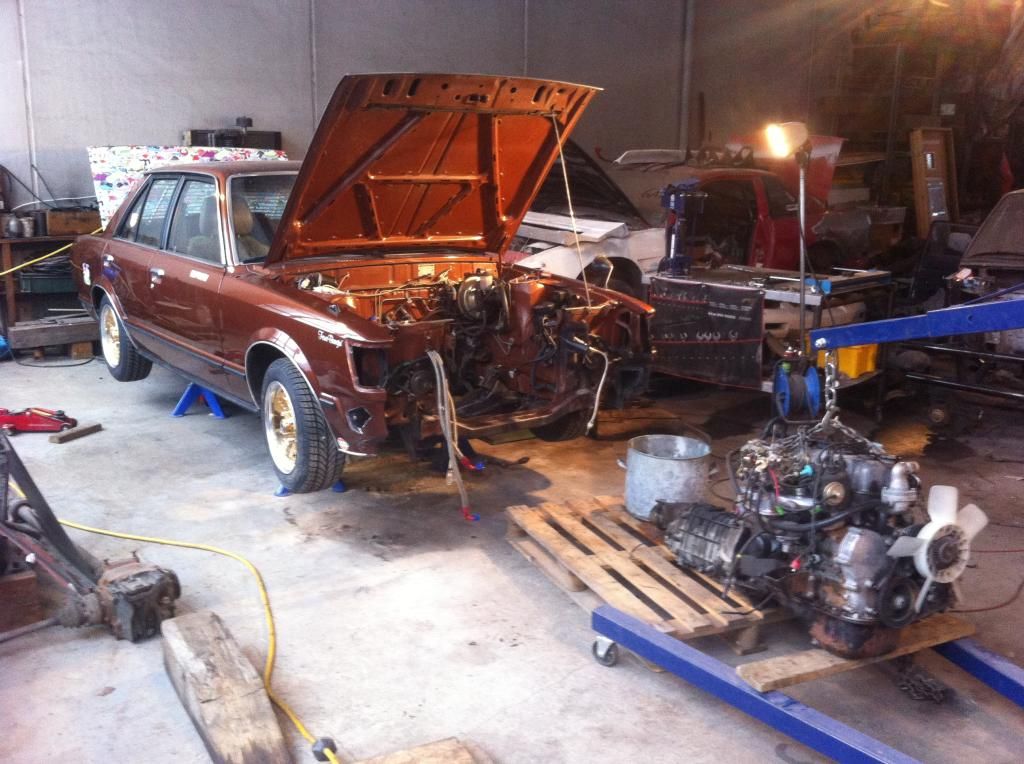

MonkeyDude Skrevet Mars 1, 2015 Forfatter Rapporter Share Skrevet Mars 1, 2015 Da er jeg i full gang med å bytte motor! Reiv ut den gamle, tok ikke mange timene det Så var det å lempe i den nye. Satte den på den gamle traversen får å se hvordan ting smatt på plass. Valgte å bruke sr20 kasse, selv om den er litt for lang. Jeg er ganske høy så har setet langt tilbake så girstanga kommer opp veldig bra med tanke på sittestilling Måtte kappe en god del da, har ikke gjort meg ferdig, men kassa har plass i alle fall Og så har jeg laga meg girkassetravers. Denne skal forsterkes mer, men kassa henger i det minste av seg selv inntil videre ford87 reagerte på dette 1 Siter Lenke til kommentar Del på andre sider More sharing options...
