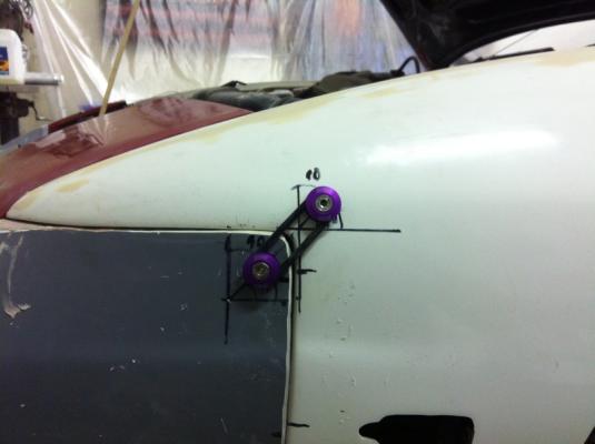

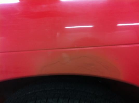

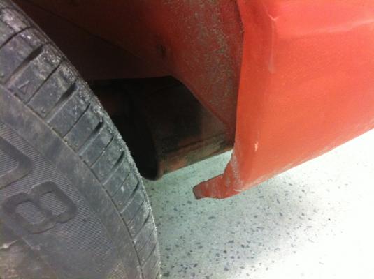

  10. Har skjedd mye i det siste, mye bra og alt gikk veien, men så gikk det rett til helvette..... Viste bilen orginal og høy på biltilsynet, og alt var greit. Han sa ingen ting på lyktene eller noe anna :D Samme dag senka jeg den ytterligere 1cm til foran, og 3cm bak bare for å væra trassig!! Har bygd ny hattehylle som jeg skal ta bilde av, ble ganske bra med skjulte 6x9 :) Fiksa leppa og karosseriet foran, skjermene hadde bøyd seg litt etter møtet med grushaugen :P Rett før jeg skulle på Rudskogen og stille ut fikk jeg en polerer til å polere hele bilen, alt chrome og lakk. Ble strøkent om jeg skal få si det! Reiste klokka 8 om morran og hadde kjørt i 10 min, og da smalt det.... Lå i kø, og så ble det bråstopp lenger foran. Jeg bremsa og hadde klart og stoppe i tide, men i rein refleks slapp jeg bremsen med tanke på at jeg hadde en svær Patrol med vogn bak meg. Gikk rett i ræva på en Golf :( Og det værste var at Patrolen var et stykke bak selv om den hadde liggi tett inntil før.... Men kjørte til gatebil og stilte ut for det :) Skaden ser ikke så ille ut heldigvis, men har ei lang liste over alt som egentlig ble påvirka: -Frontfanger bulka, festene er vridde. -Panelet bak fangeren er reine sløyfa, sammen med chromelista. -Begge grillene i fronten sprakk. -Festet til høyre lampe er vridd -Høyre framskjerm er litt vridd i fronten, lett å ordne heldigvis. -Radiatorramma er trykt innover -Knuste en 1000 meter. Dette er en orginal Lucas FT14 Jaguar lampe, sjeldne saker.... Og det værste sånn jeg ser det: Høyre rammevange er bøyd oppover med 3mm. Høres ikke mye ut, men man ser det på panseret, lykta og alt! Er det noen som kan hjelpe meg med deler tar jeg i mot hjelpa med stor takk!!! Slenger med noen bilder, gjorde det beste ut av det og fikk tak i noe gammalt å ha på taket. Hadde sin sjarm med en knust lykt egentlig :) Skiller seg ut fra alle tyskerne i alle fall :)

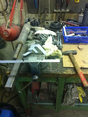

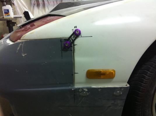

  19. Har lagd meg enda et hurtigfeste :) Ble litt lite med to hver side. Nå har jeg bare igjen andre siden så er fangeren snart ferdig, bare finpussing igjen :)

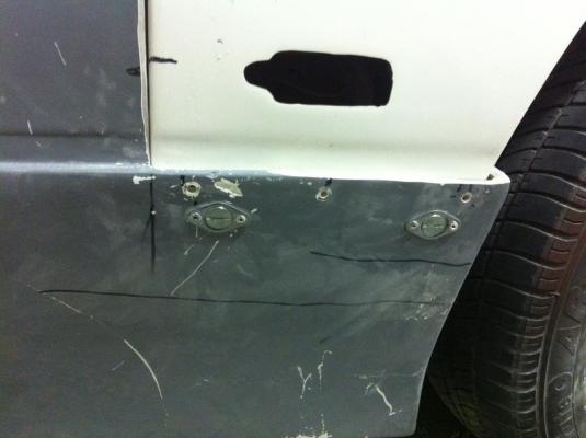

  20. Har lagd meg hurtigfester :D Er skinner på baksiden, tar meg 15 sek å ta av fangeren! Overkill på gatebil kanskje? Rått er det i alle fall syns nå jeg :) Og så har jeg mekka til noen Aero Catch låser

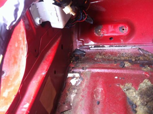

  24. Er lenge siden jeg har oppdatert nå, men har gjort litt :) Har tatt rusta
