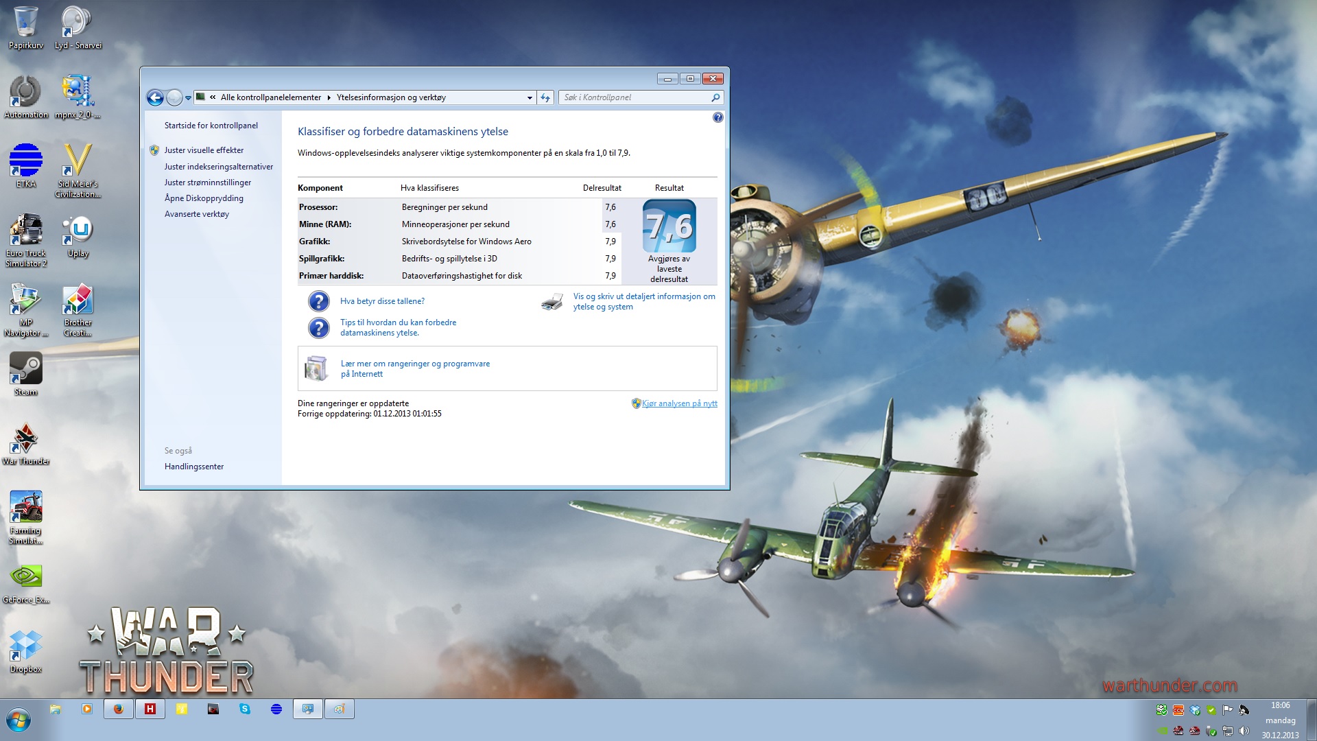

Hvordan tar jeg den ytelsessjekken?

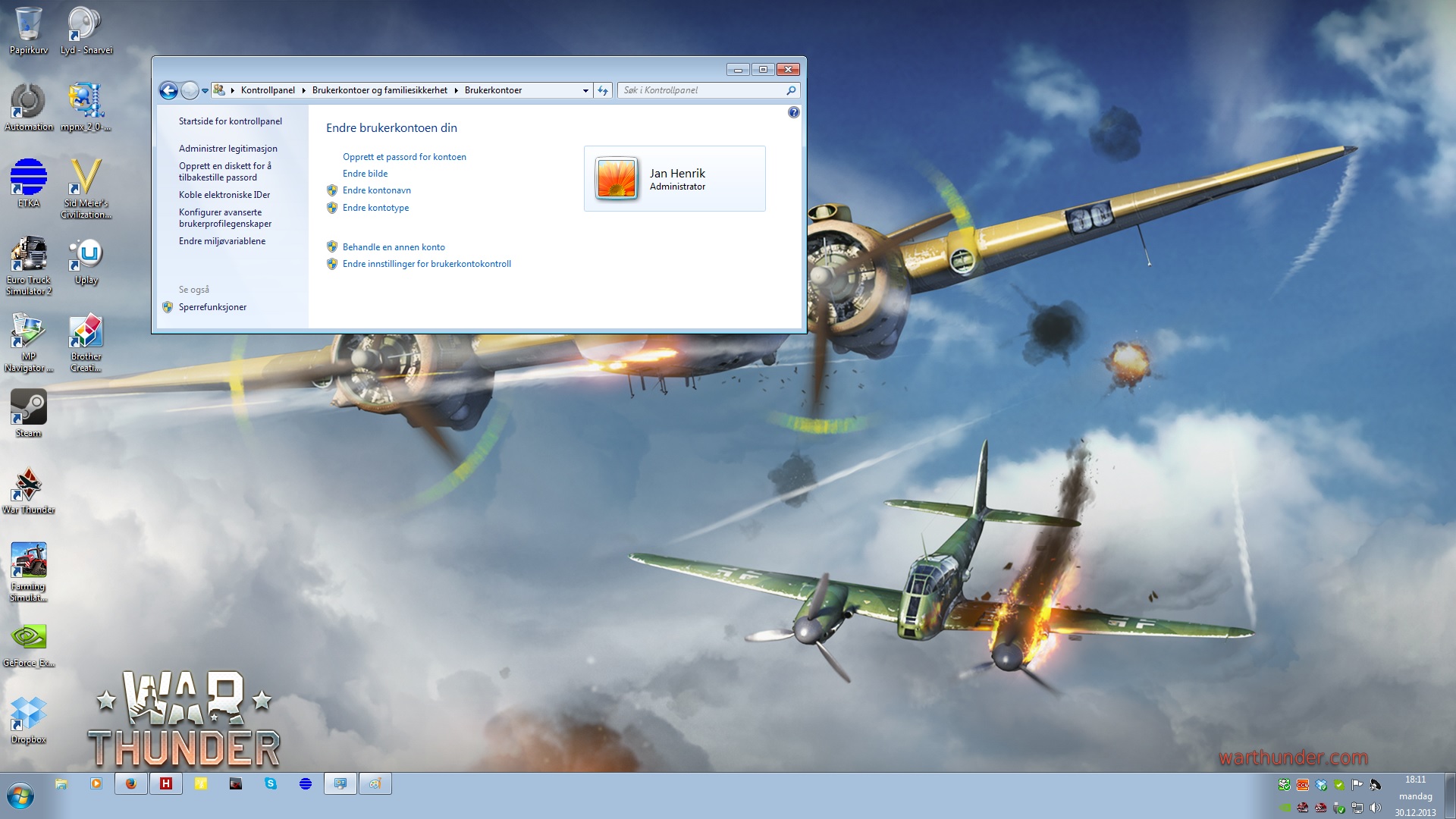

For å kunne gjøre visse endringer, så må du logge deg inn på PC'n som administrator (se vedlegg - for å sjekke om du er logget inn som admin, under kontrollpanel det også).
Ytelsessjekken finner du under "kontrollpanel / system og sikkerhet / system / kontroller windows opplevelsesindex" (se vedlegg).

Angående windows opplevelsesindeks: http://www.dinside.no/925864/slik-faar-du-windows-opplevelsesindeks-i-windows-8-1
