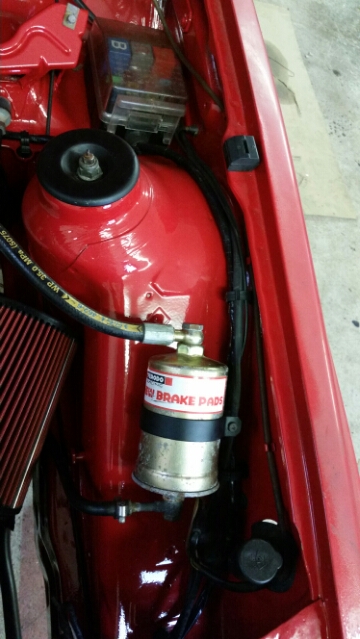

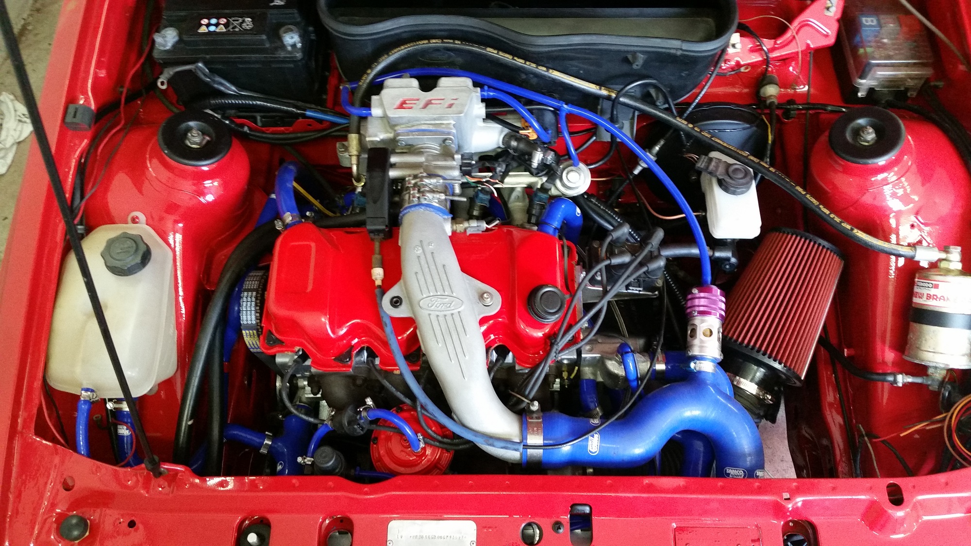

Fikk taki festene til caliperne bak som jeg manglet,har sandblåst de å fått på litt ny lakk,nå mangler jeg bare brekkvaier'n så er bremsene komplett. Ledningsnettet begynner også å komme på plass, driver å legger opp ledningene til dataspruten. da er det muligens ikke så lenge før det går ann å starte kjerra smile.gif

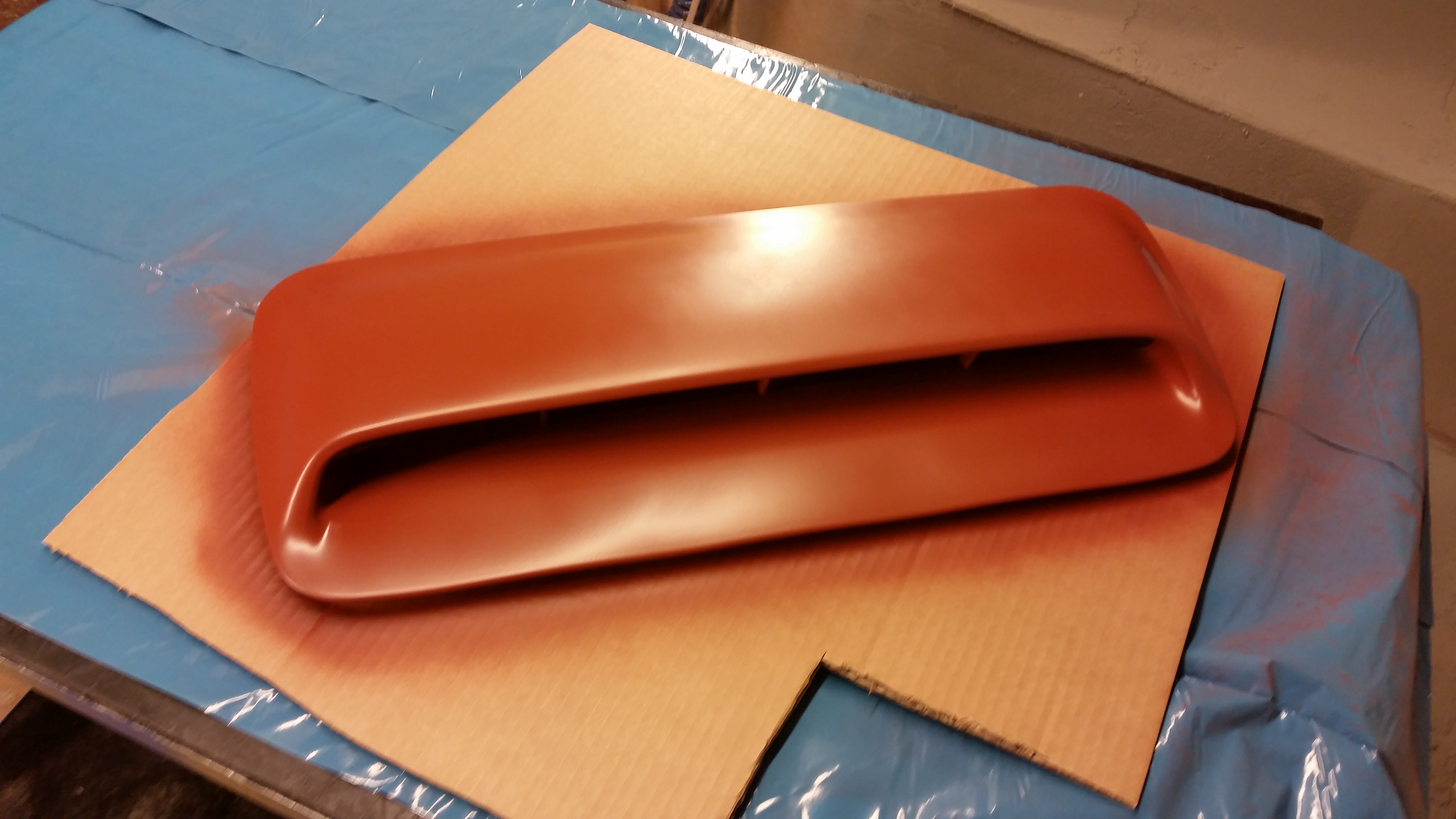

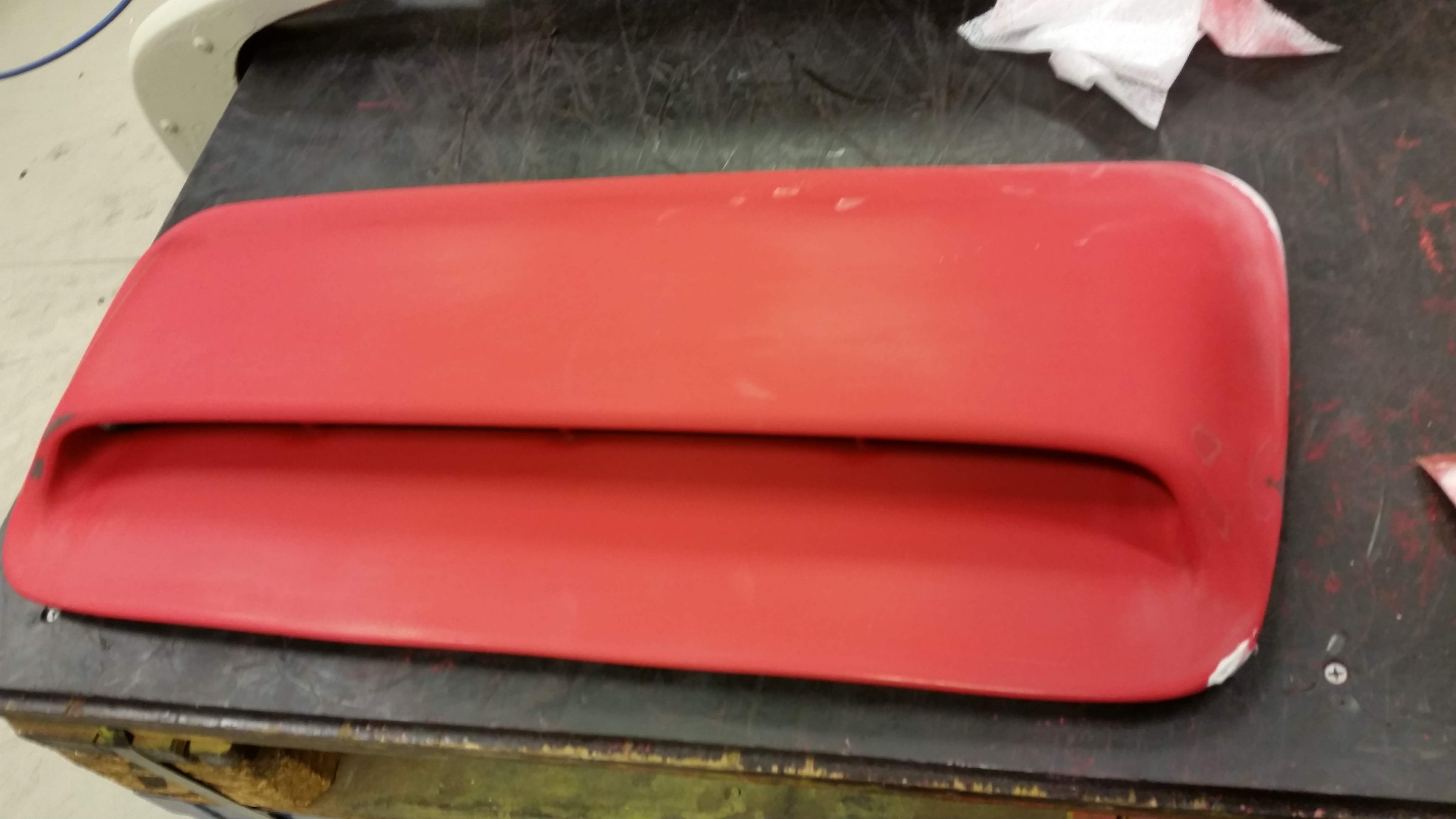

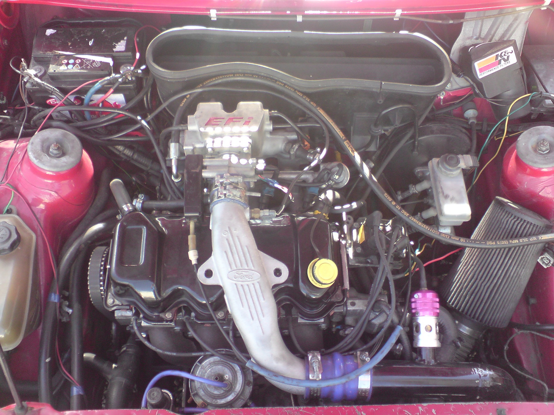

Har kommet ett stykke lengre på bilen,koblet ferdig dataspruten og satt på plass dashbordet. fikk startet den i går smile.gif montert vingen på bakluka.
Gjennstår å lufte bremsene så kan jeg prøve den en tur,se om jeg får gjort det i dag.
Må vel prøve å få lakkert den i nærmeste framtid også.

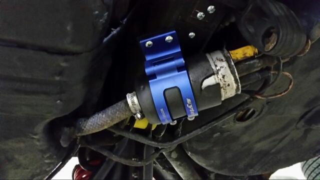

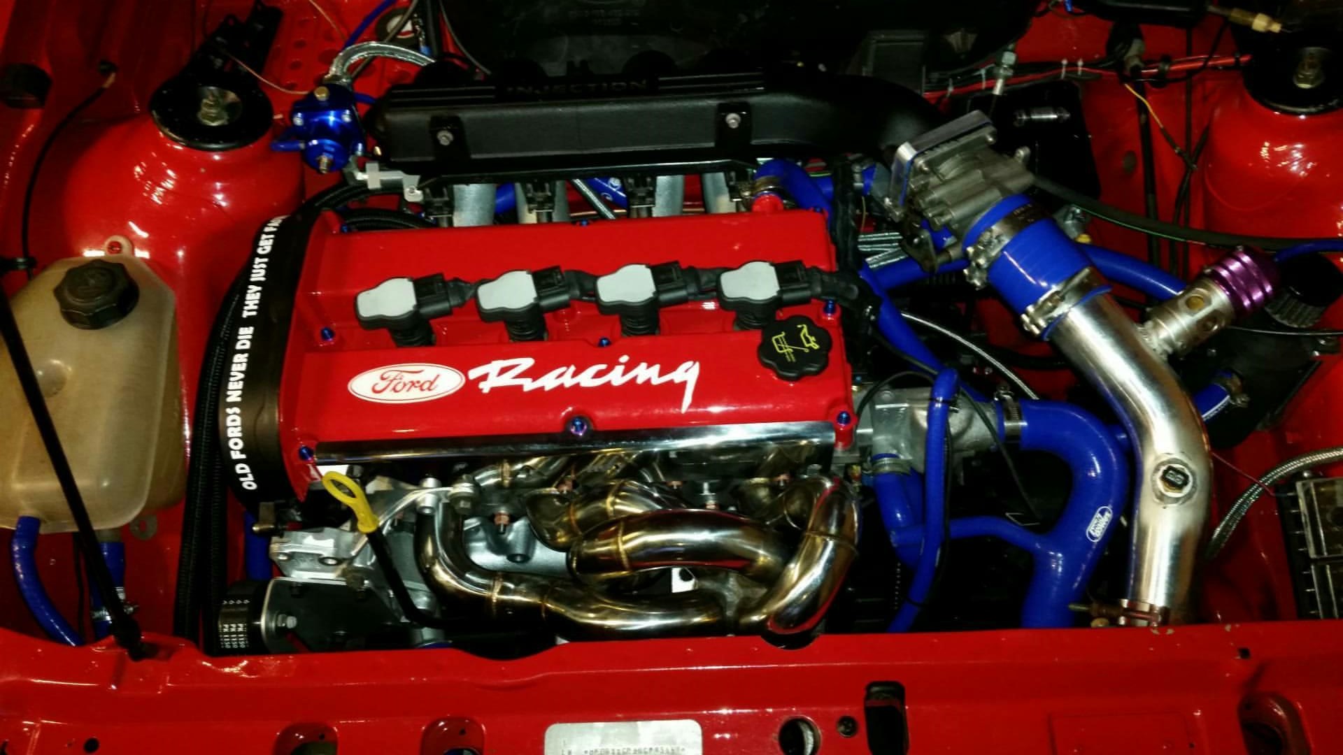

Har fått testet bilen en liten tur,det var tydeligvis ikke nok klaring mellom felg & caliper på venstre side. har kjøpt 3mm spacere,det bør holde.
Ellers så har jeg en liten olje lekkasje ifra retur oljeslangen i fra turboen + en liten vann lekkasje ifra en sensor oppunder innsuget. + litt småplukk.
Når jeg har fått orden på dette er det ikke så mye som gjenstår.

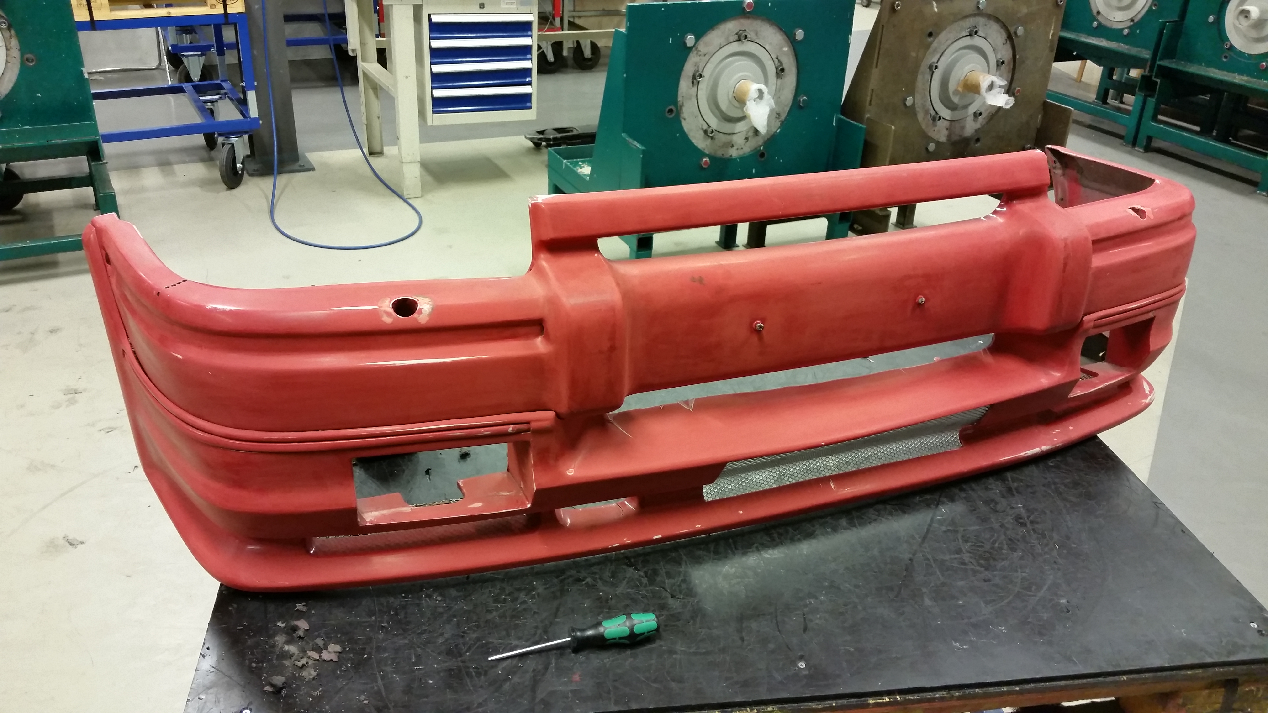

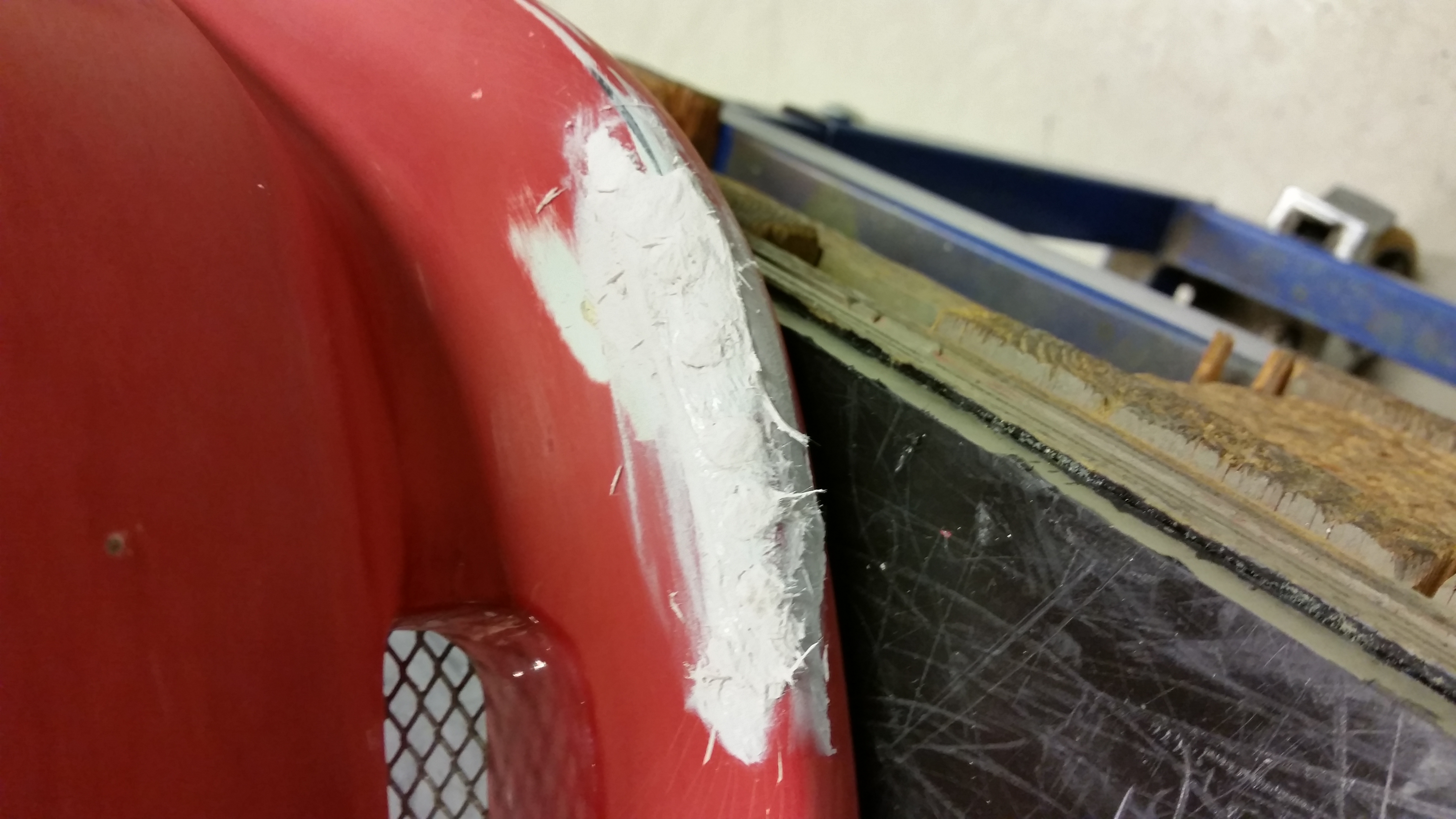

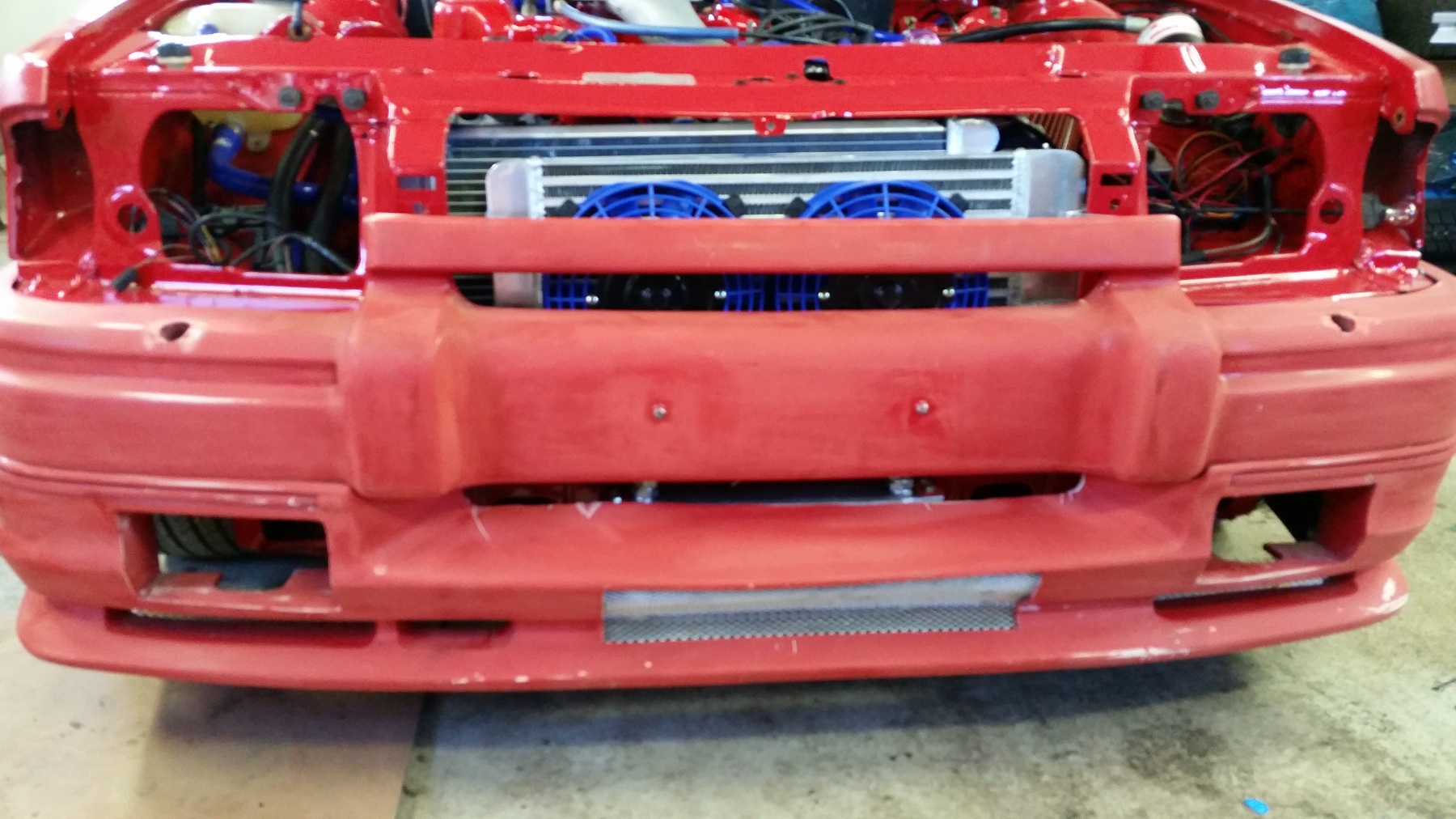

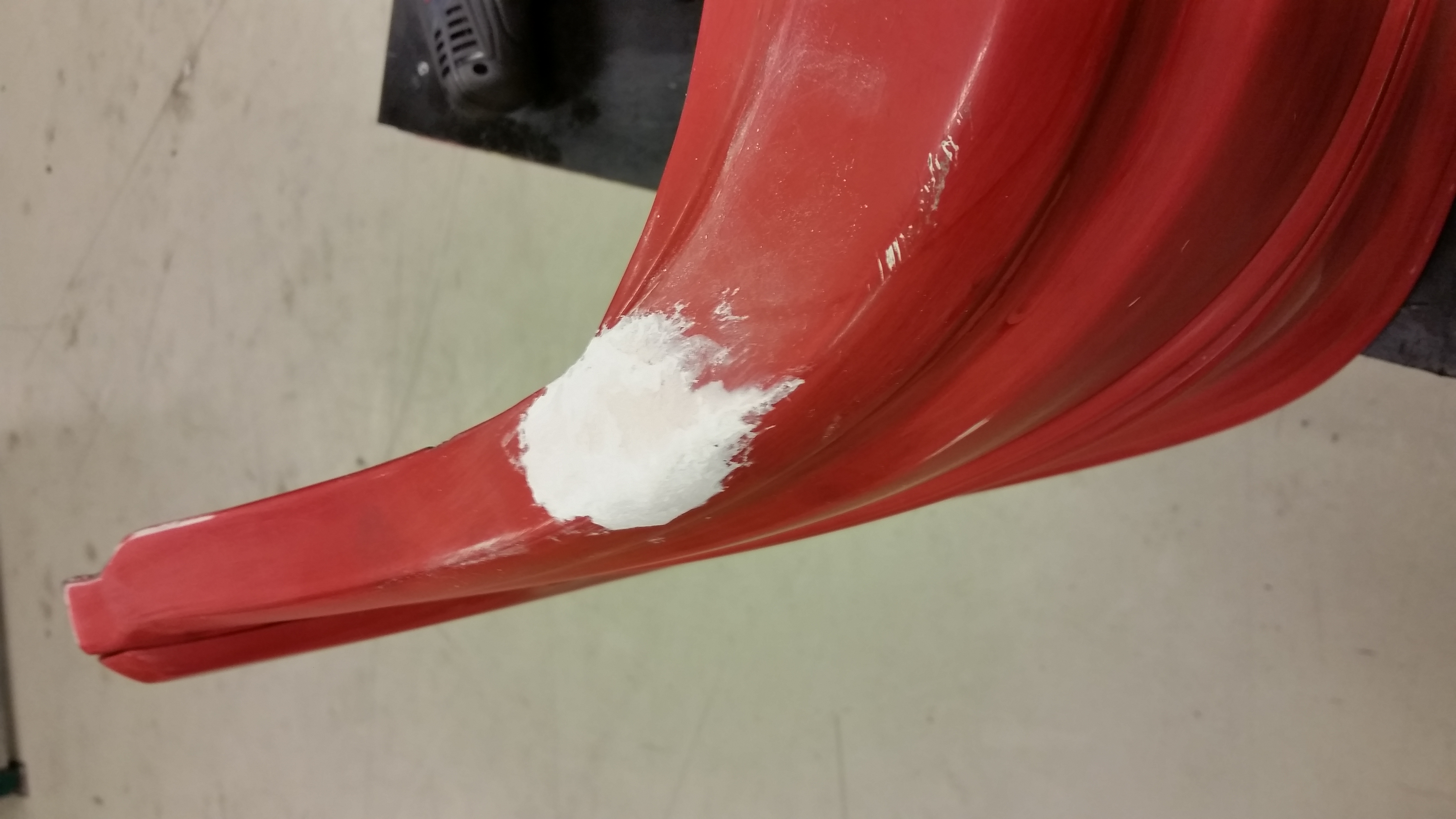

Ting har stått på stedet hvil lenge nå. har starta litt smått med å fixe opp frontfanger'n. den var jo ikke akkurat strøken,sprekt opp her å der. etter noen flere lag med glassfiber sparkel og sliping så blei det bedre. har lagt første laget med fyller. slipt over luftinntaket og lagt på grunning.
