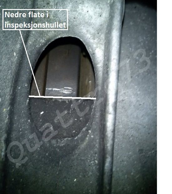

Nå lyser du med tenningslampen ned i inspeksjonshullet foran på girkassen, den streken for 15 grader som du risset opp skal nå ligge plant med nedre flate i inspeksjonshullet. Gjør den ikke det så løsne mutteren på fordeleren og vri fordeler til streken for 15 grader er plan med nedre flate. Stram mutter på fordeler etterpå.

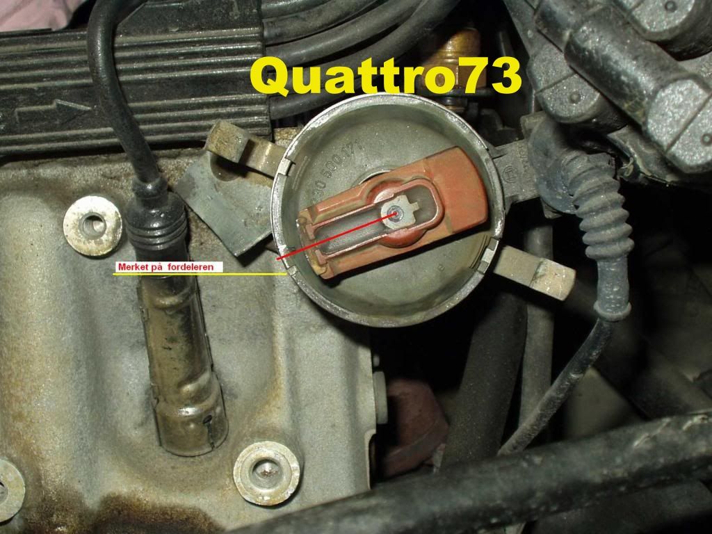

Dytt bilen frem eller tilbake helt til rotor peker mot merket i fordelerhuset (bilde under).

Nå tar du et bilde av hvor rotor peker i forhold til merket i fordelerhuset, dette slik at du vet hvordan den nye fordeleren med rotor skal stå etter montering.

Den nye fordeleren kan nå monteres, hold den slik at pluggen på den peker mot torpedoveggen og før den inn i toppen. Hold så rotoren slik at den peker ca mot merket i fordelerhuset før du trykker fordeleren helt inn. Husk at tanndrevet på fordeler skal gå i inngrep med drevet bak på kamakselen. Når fordeler er på plass, sett tilbake klaven og mutteren, men ikke skru den fast. Vri nå fordeler slik at rotor peker likt som den gjorde før du tok av den gamle fordeleren, altså likt som på bildet du tok nettopp. Når dette er ok så strammer du mutteren som holder fordeler. Sett tilbake fordelerlokk og sett i pluggen til fordeleren. Start motoren og kjør den varm.
