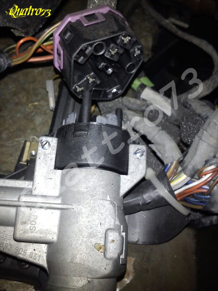

Da har jeg tatt bilder av hvor hærpa tenningslåsen er.
Som dere kan se på to av bildene, så har de gått inn under, brukt en eller avbiter og nærmest klippt av hele skiten.
[ATTACH]38365[/ATTACH]
[ATTACH]38366[/ATTACH]
[ATTACH]38367[/ATTACH]
Ja, du må bytte hele greiene. Det enkleste er å plukke komplett fra en delebil eller på skroten.
Ta av plugg på bakstykke.
Løsne skrue 2 og trekk hele greia ut.
