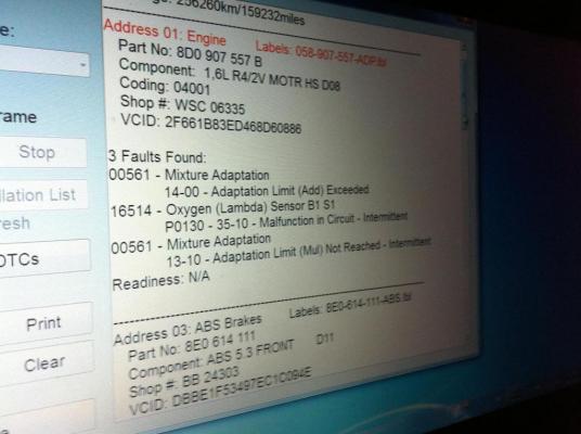

Men, siden dette er en eldre modell av audi, har denne Obd2 eller vanlig obd tilkobling for diagnose? Regner med obd er 12 pins og obd 2 er 16pins. Sulland skulle ha 1500kr for en diagnose, noe som jeg mener er horibel pris for noe som tar 15min når jeg kan bestille diagnoseutstyr på ebay for 100-300kr :P

Din bil har OBD II, altså 16-pins, plassert mellom seteryggene (ved askebeger i midtkonsollen).
OBD (type 1) har flere varianter, på VAG er det to eller tre stikk med to kontakter i hver.
1500 for diagnose var horribelt, jeg tar 100,- for samme jobb ;)

Helt horibelt ja, lokale mazda forhandleren skulle ha 500, greit nokk. Men jeg bestilte diagnose til mazdaen for 80kr, så kanskje jeg kan bruke den til audien?
