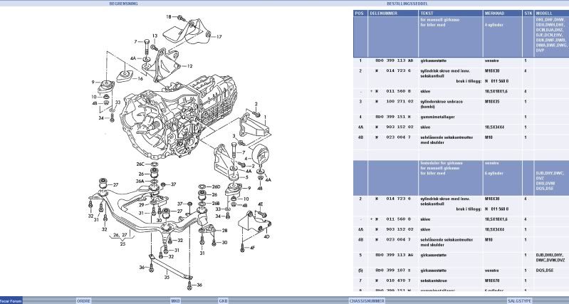

NookieNO Skrevet August 10, 2012 Rapporter Share Skrevet August 10, 2012 Hvor mange motorfester er det egentlig? Er det 3 inkludert det framme? Altså høyre,venstre og 1 framme? Er det evt mulighet å få tilgang til deletegninger over bilen? Tenker på noe ala det dem har på møller når dem skal bestille deler. Siter Lenke til kommentar Del på andre sider More sharing options...
Bwana Skrevet August 10, 2012 Rapporter Share Skrevet August 10, 2012 Siter Lenke til kommentar Del på andre sider More sharing options...
NookieNO Skrevet August 10, 2012 Rapporter Share Skrevet August 10, 2012 Tør jeg spørre hvor du fikk tak i det bildet der? ;) Ser ut som det er kun 1 på hver side da (nr 5) og så muligens nr 19 i front. Takk for hjelpa. Du har ikke noe lignende til girkassa? Lurer på om jeg skal bytte girkassefestene i samme slengen. Siter Lenke til kommentar Del på andre sider More sharing options...
Slippern Skrevet August 11, 2012 Rapporter Share Skrevet August 11, 2012 Girkassefestene: Siter Audi A4 1,8 - 98 Lenke til kommentar Del på andre sider More sharing options...
andre78 Skrevet August 11, 2012 Forfatter Rapporter Share Skrevet August 11, 2012 hvor finne du disse bildene? hadde vert kjekt å vite...... Siter Lenke til kommentar Del på andre sider More sharing options...

Gjest Thoka85 Skrevet August 13, 2012 Rapporter Share Skrevet August 13, 2012 hvor finne du disse bildene?hadde vert kjekt å vite...... Program som heter ETKA Siter Lenke til kommentar Del på andre sider More sharing options...
