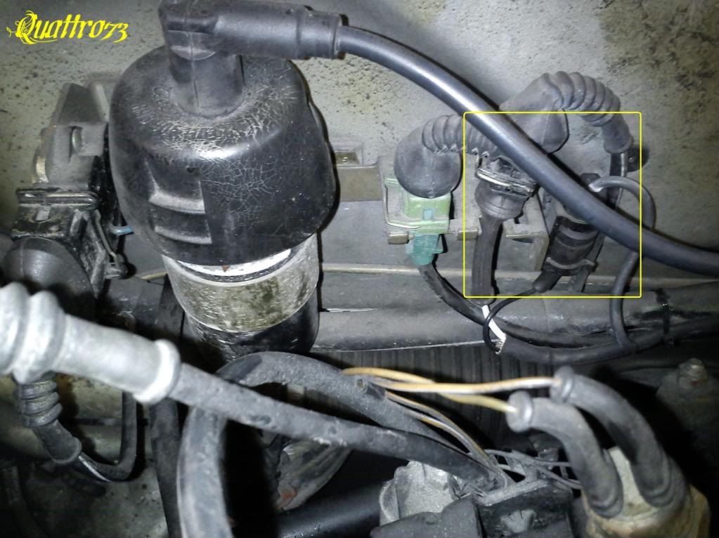

Quattro73 Skrevet Juli 7, 2012 Rapporter Share Skrevet Juli 7, 2012 Å kople ut lambda er ingen løsning, motoren vil da bruke mer drivstoff. Kjøp ny og montér om din er defekt, men ikke kjøp på Biltema! ECU vil ut ifra lambdaspenning korrigere bensintilførselen vha DPR slik at AFR tilnærnet blir 14,7:1. Om lambda gir ut konstant feil eller ingen verdi så vil ECU se bort fra denne og gi en noe fet blanding til motor. Du vil da mest sannsynlig få feilkode på lambda og motor bruker 1-3 dl mer pr mil. Husk også at lambda er utkoplet når du gir full gass, feil gange da vil derfor ikke ha noe med lambda å gjøre. Om du kopler ifra lambda så kople kun ifra den svarte ledningen (den som går til ECU). Kopler du ifra de to hvite så er lambda ødelagt temmelig fort. Er to plugger på torpedoveggen, den ene med en svart ledning og en med to hvite. Har ikke bilde av dette på 80/90, men har et for 100. Siter Bilforumet.no Administrator Lag en tråd om du lurer på noe, ikke send PM. Lenke til kommentar Del på andre sider More sharing options...

Quattro73 Skrevet Juli 7, 2012 Rapporter Share Skrevet Juli 7, 2012 I din skal du ha lambdasonde med delenummer 034 906 265 F, ha da riktig tilkopling og lengde på kabel. http://www.bilforumet.no/bilmerker/audi/80-90-coupe-s2-rs2-b3-b4-1986-1995/278496-92-cab-ng-motor-gar-darlig.html#post2830518 http://www.ebay.com/itm/Daimler-Jaguar-XJ-XJS-Ferrari-Testarossa-OXYGEN-SENSOR-BOSCH-NEW-OEM-/130590056125?pt=Motors_Car_Truck_Parts_Accessories&hash=item1e67c61ebd&vxp=mtr Siter Bilforumet.no Administrator Lag en tråd om du lurer på noe, ikke send PM. Lenke til kommentar Del på andre sider More sharing options...
