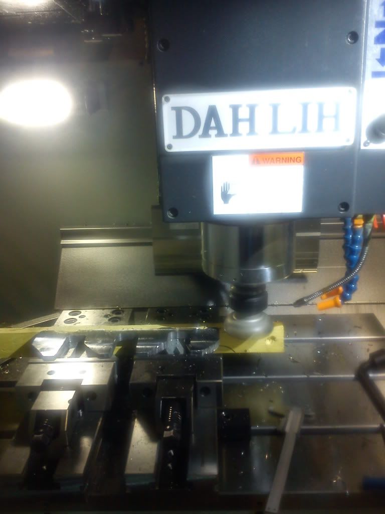

Ang det med flensen så skal det freses av minst 5mm, vi hadde ikke tynnere plate på skolen så. Får ikke jobbet stort mere med flensen før onsdag, men jeg har jo allverdens med tid :)

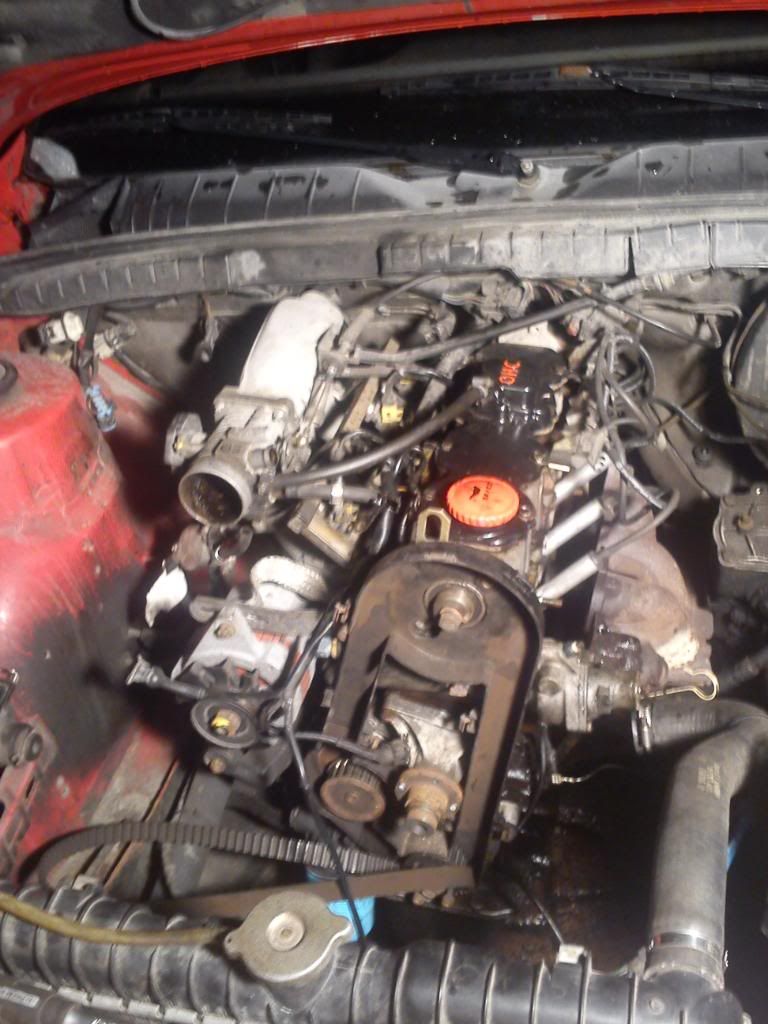

Tok av toppen i dag :) Har ikke fryktelig mye bilder av det men jeg kan legge ut det jeg har :)

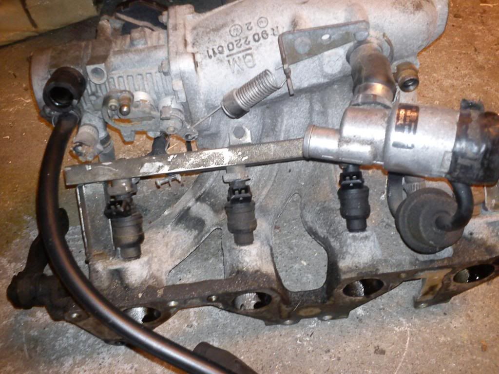

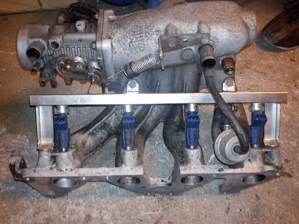

Fikk ferdig innsuget. Vasket litt å byttet dyser.

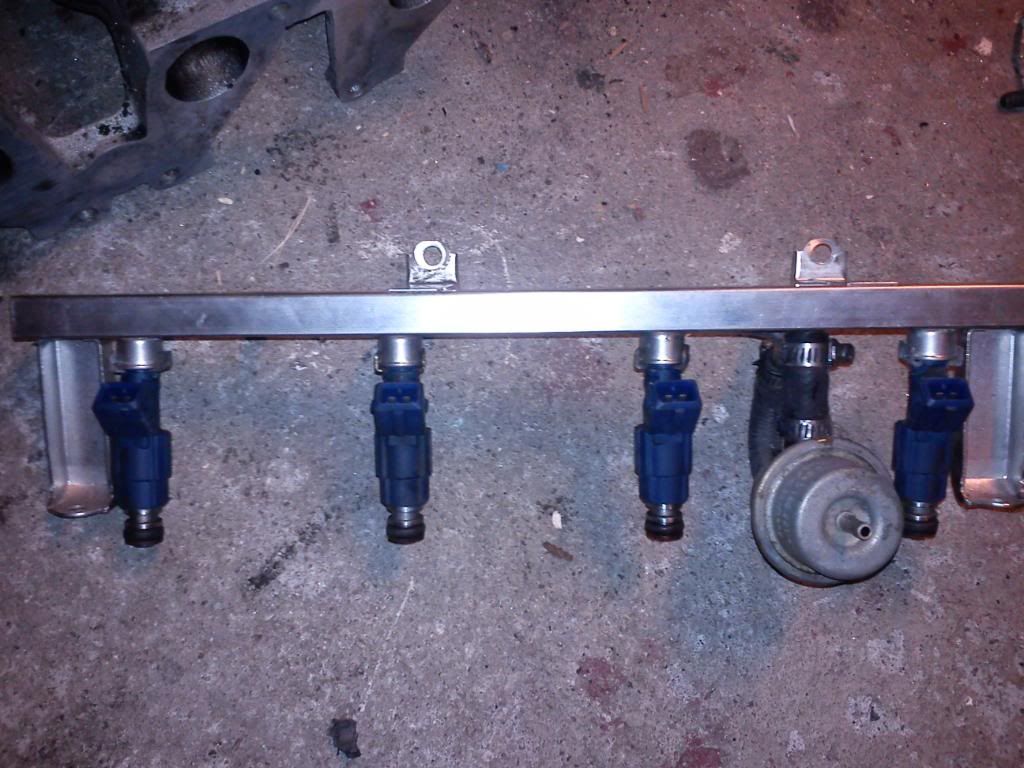

Vasket fuelrailen i parafin å den ble blank å fin :D hehe

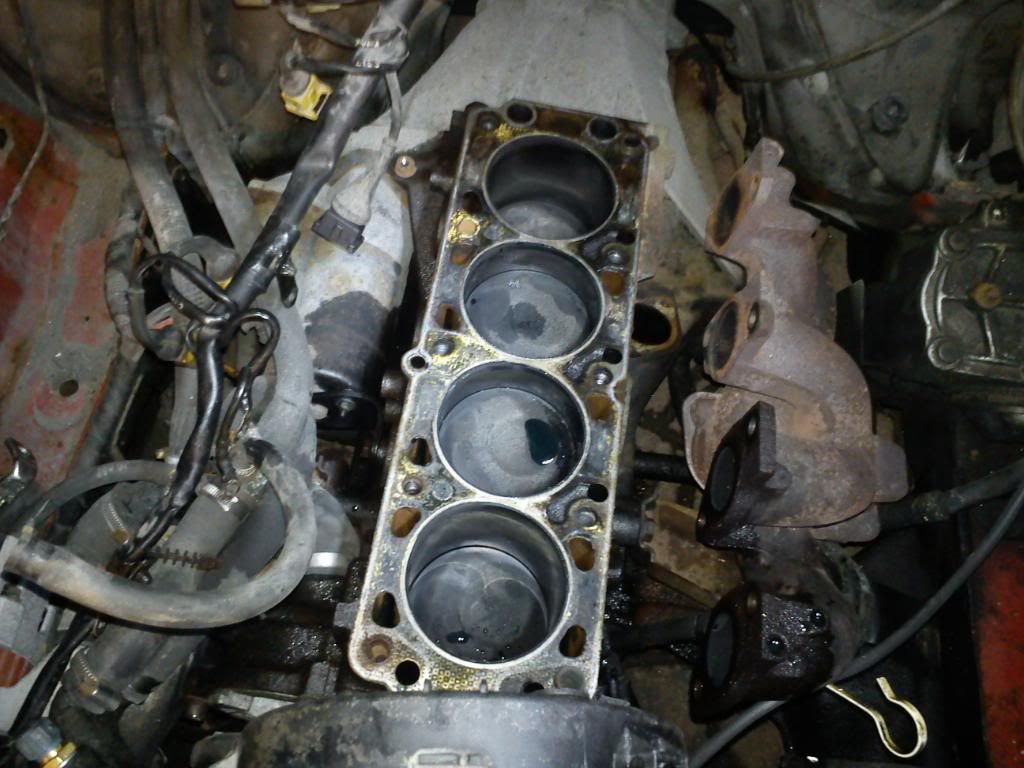

Dere ser ikke det på bildet, men det er fortsatt merker etter honingen i sylindrene å motoren har gått 300.000!

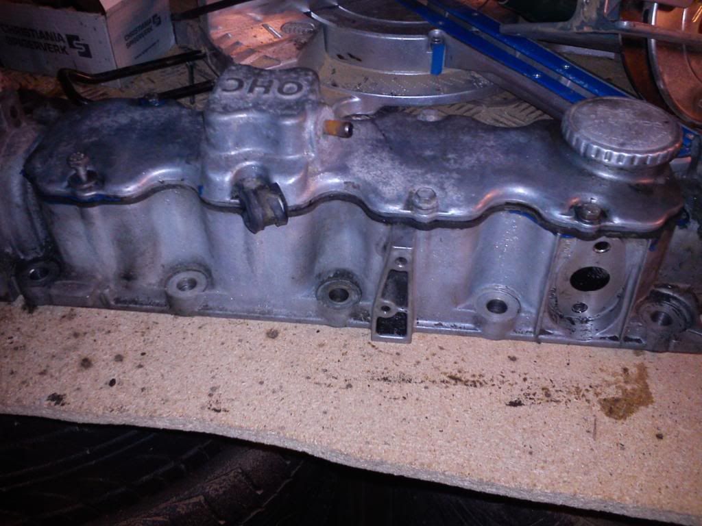

Fikk vekk mye olje å skit fra øverste delen av toppen også..
toppen ble også vasket og klargjort til montering imorgen.

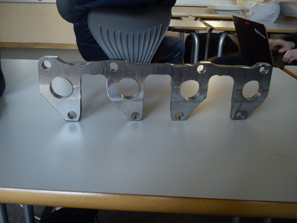

Fikk ''ferdig'' flensen i dag, tar den med hjem for å se om ting passer før jeg begynner å sveise manifold. :)
Freste av 3-4mm.. skal ta mere men jeg vil ha noe å gå på.
Blei ikke den fineste, men det får duge..

Ellers så ser flensen bra ut, imponerende!
Hehe, takk for det :) Er greit å gå skole skjønner du :)
