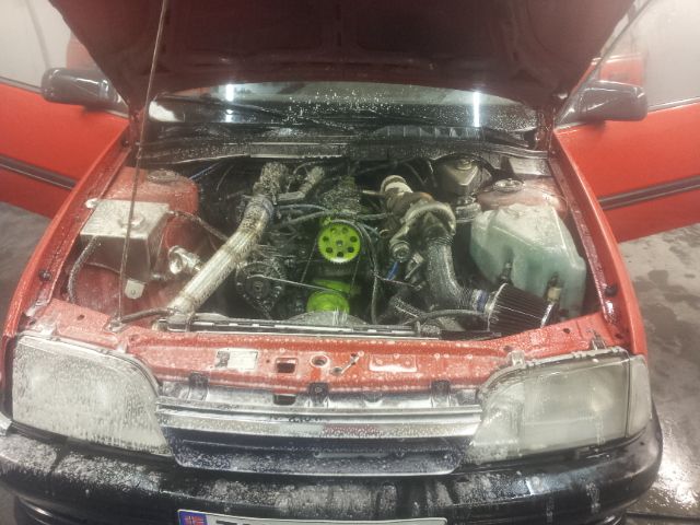

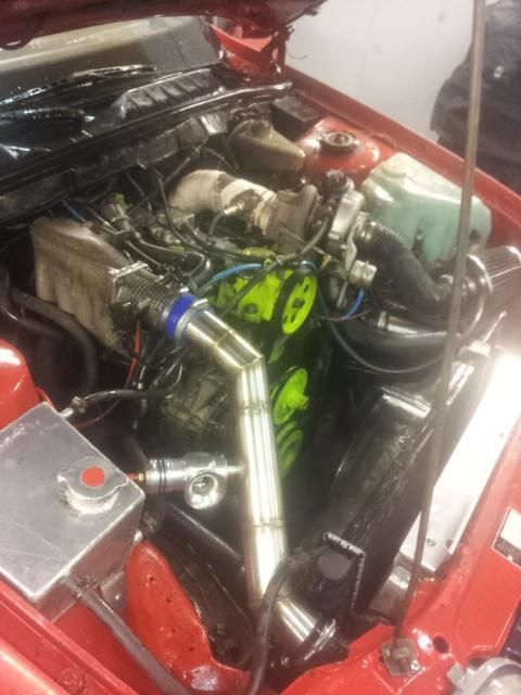

Hold deg til 0.8 bar naa da... Eller har du allerede en ny motor klar? Er trykkroeret syrefast eller rustfritt saa ha det blankt.
Og hold bilen litt diskre utvendig, da har du en skikkelig sleeper, og greit aa ikke bli stoppet av politiet eller i tekninsk kontroll.

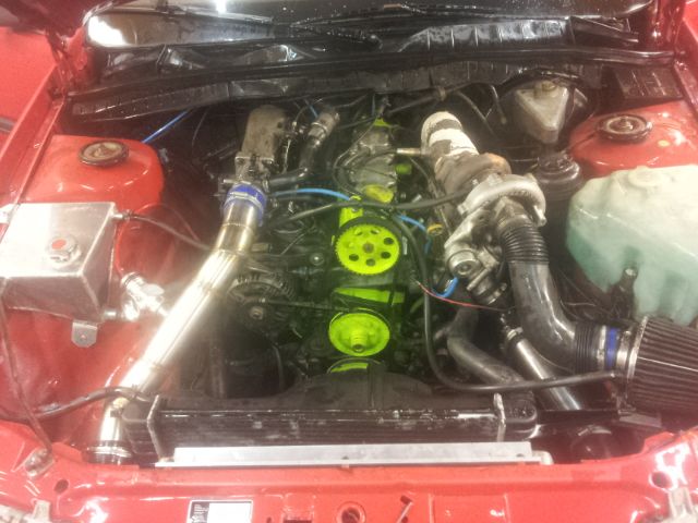

Skal ikke guffe opp mere, bare finmappe litt :)
Det er i rustfritt ja, hadde blitt veldig tøft i grønt, men tror jeg skal la være :)
Ang motor! Jeg skal få henta en motor til og bygge den opp skikkelig.
Slipe veiva
NYE LAGER
h-profil
wiseco stempel
nye pakninger og simmerringer
ny oljepumpe
underspyling
Få noen som kan det til å hone og preparere blokka
sende toppen til porting, ELLER bruke 16v topp (greit å kjøre fra 16v ene med 8v da)
kam.
sveise nytt innsug og grenrør
større turbo
og oppgradering av alle slanger
EDIS
større IC
