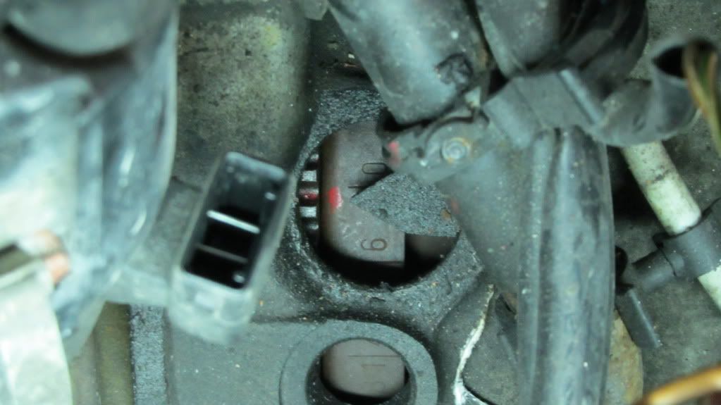

Denne gangen fant jeg enda et merke som jeg ikke har lagt merke til før; akkurat der girkassa er festet til motoren:

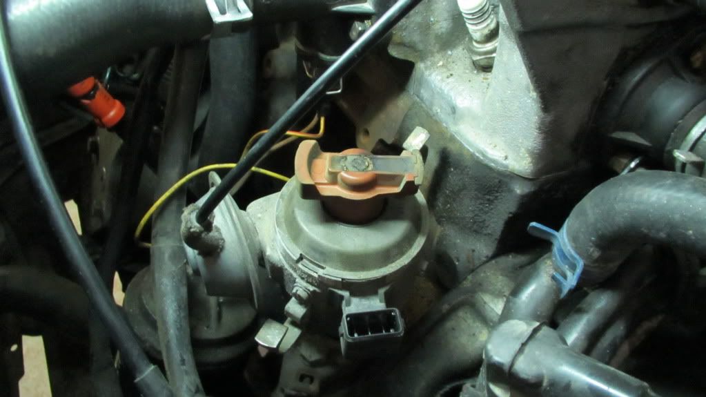

Her er kam hjulet satt i (nesten ihvertfall) riktig posisjon, plant med topplokket;

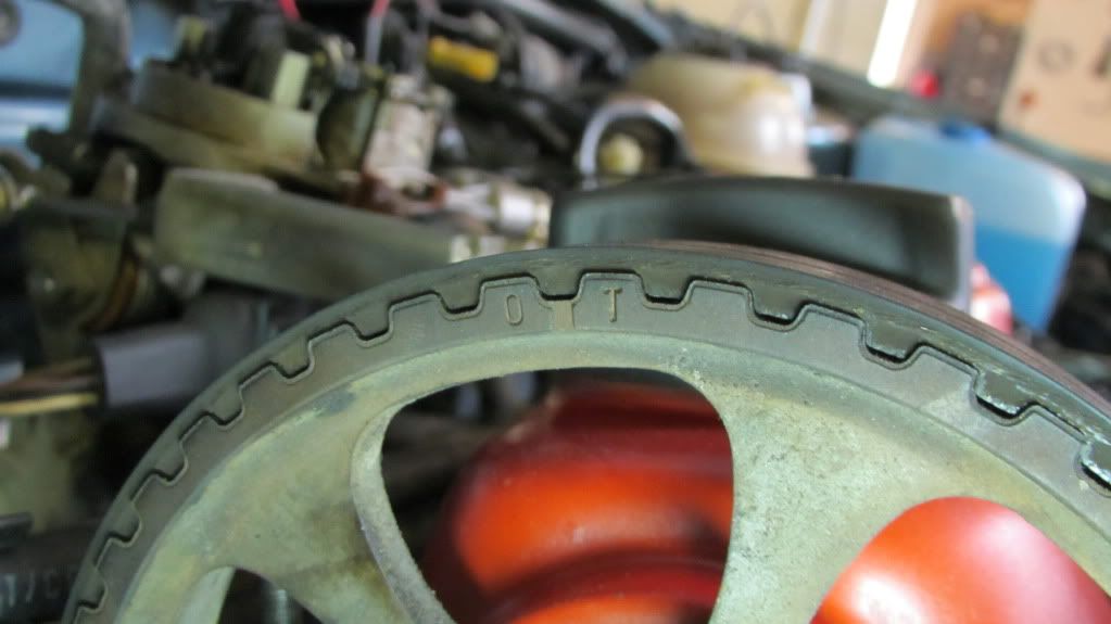

Her er OT Merket på kam hjulet;

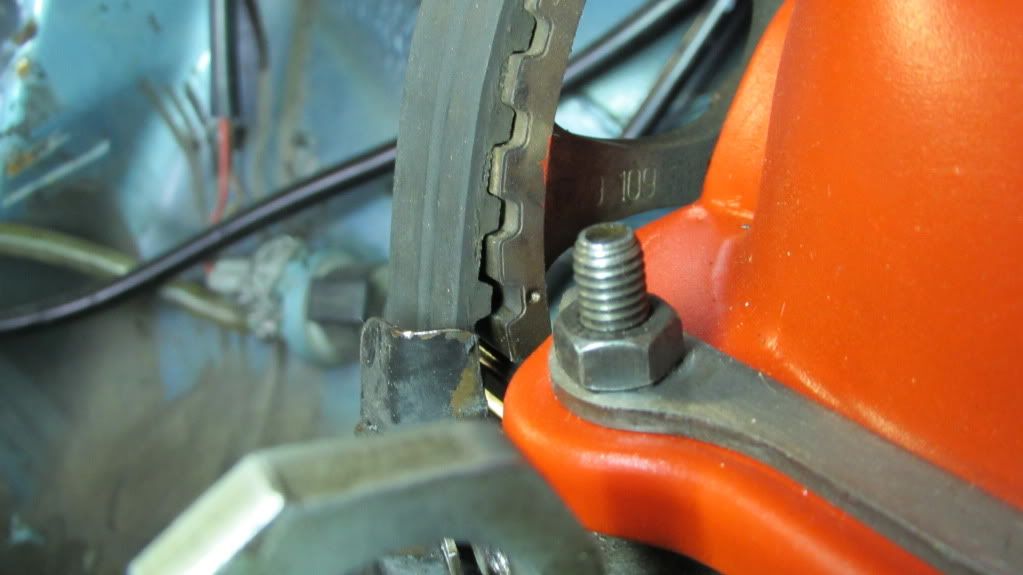

Her er merket på generator-hjulet som skal lines opp med merket på veivhjulet.
Problemet er jo at jeg ikke får av det dekselet som du ser..

Bra bilder :) Stod alle merkene som på bildet UTEN at du roterte på motor underveis i forograferingen?

ja, alle bildene var tatt samtidig, uten å ha rotert noe på motoren :)

OT merket er ikke loddrett, men regner med at det ikke skal være det, ettersom motoren er skråstilt?

OT-merket skal som jeg skrev, være 90 grader mot planet på toppen. Ser absolutt ikke ille ut på bildene dine, og har det alltid stått slik så kan jeg garantere at ventilene dine er like fine.

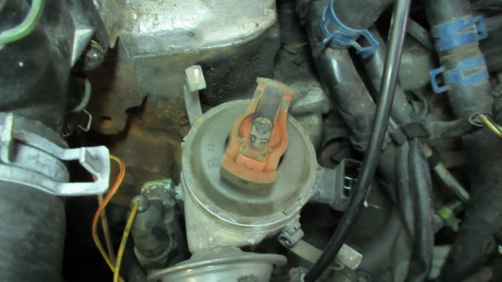

har da tatt av fordelerlokket, slik ser det ut;
Antar at den røde greia skal være snudd 180 grader den andre veien?
Eller misforsto jeg?
Den peker inn mot blokka.
