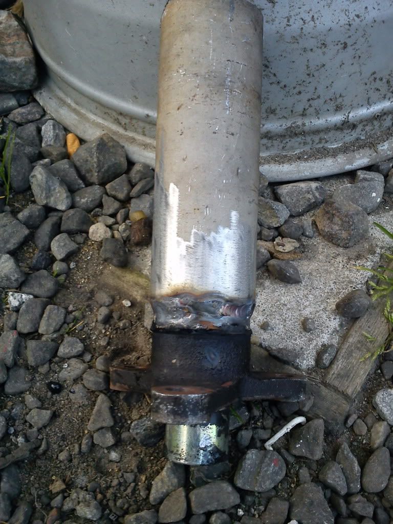

Fikk ferdig tunnellen og begynt så smått på mellomakslingen :P fant ett eksosrør i perfekt dimensjon så det går akkurat uttapå mellomakslingen ;P forhåpentligvis så blir ikke det så alt for mye kast, blir det for gale så blir den sendt bort for å få gjort det skikkelig! :D
Når jeg trer ett rør uttapå der som det egentlig skulle bli sveist så får jeg to plasser å sveise og det vil holde mye bedre, samt lettere å få rett :)

ehme, bruker du eksos rør som mellom aksling no? :P det har blitt prøvd ut og funka dårlig :P (da på en omega med LS1 maskine) :p
vet at det er prøvd før... men nå er dette BARE en 170hk maskin og ikke noen v8er med 1000+nm :)
