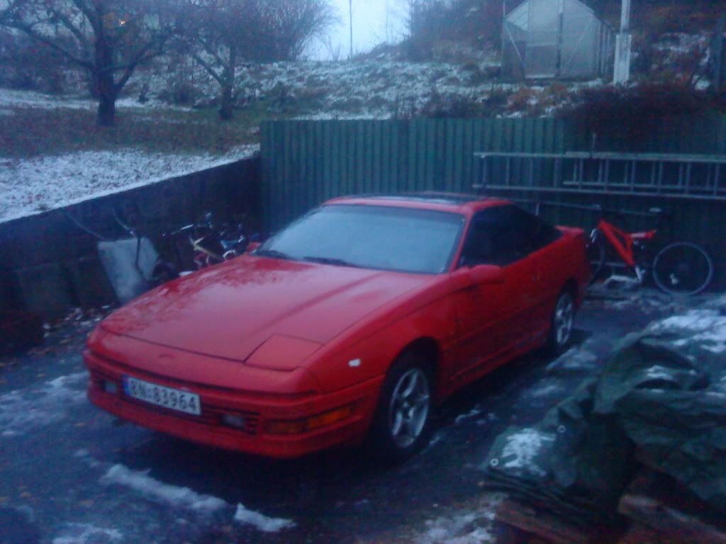

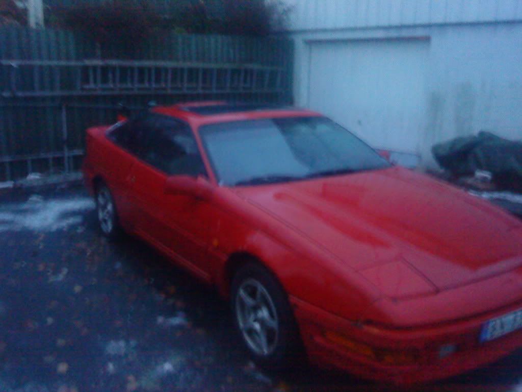

Heisann! I høst så gikk topp pakkningen min samt turbo og stempelringer.Uorginal Girkasse + drivledd = INGEN ABS! såvinteren min har vært hard!
Har egentlig ikke garasje, så fikk halve bilen inn i vedskjulet, fikk tettet igjen med presenning og glava!:hammer så det er mitt lille skru sted nå =)
