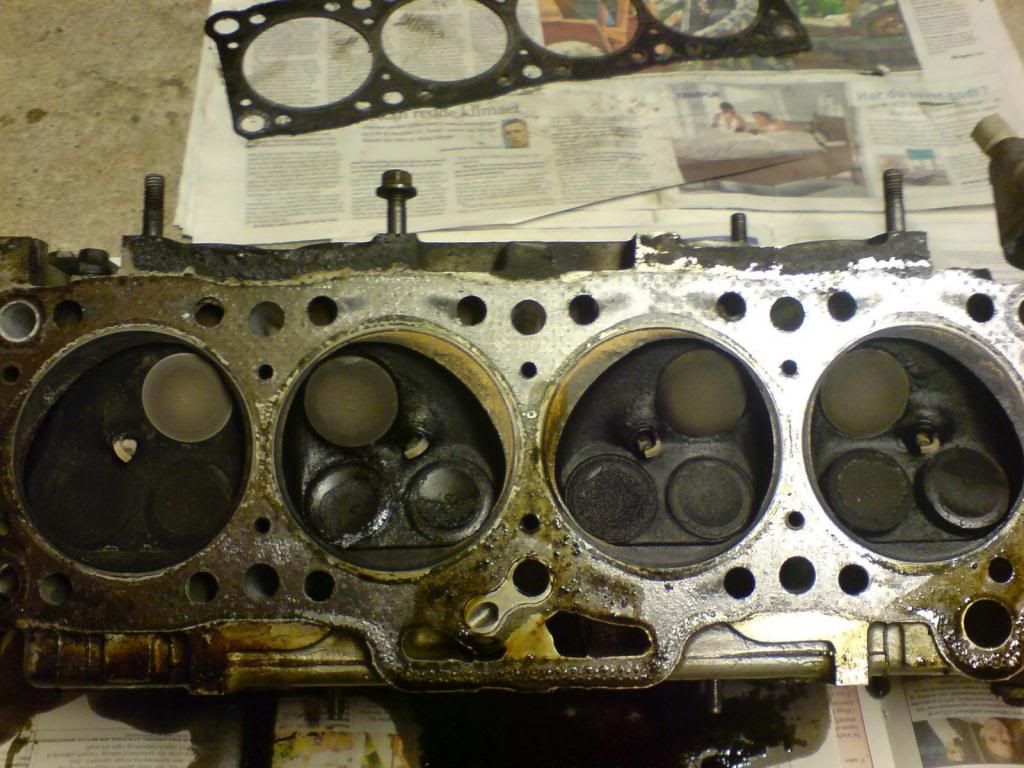

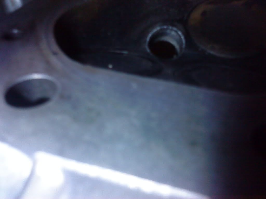

hehe, Så noe galt må det jo ha gått med toppen. men hvor ? Så ikke noe på pakkninga... Tips ?

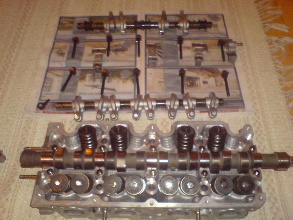

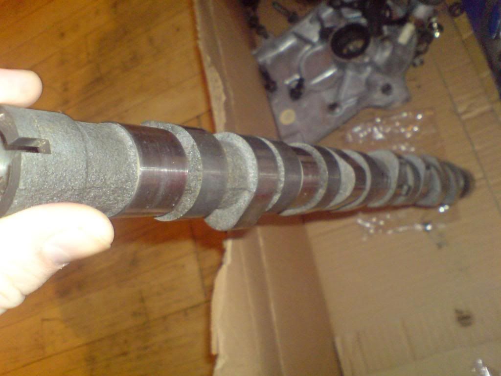

Hvordan ser kammen ut, plukk ut denne og se på overflatene der ventil løfterne glir over, og andre slite steder.

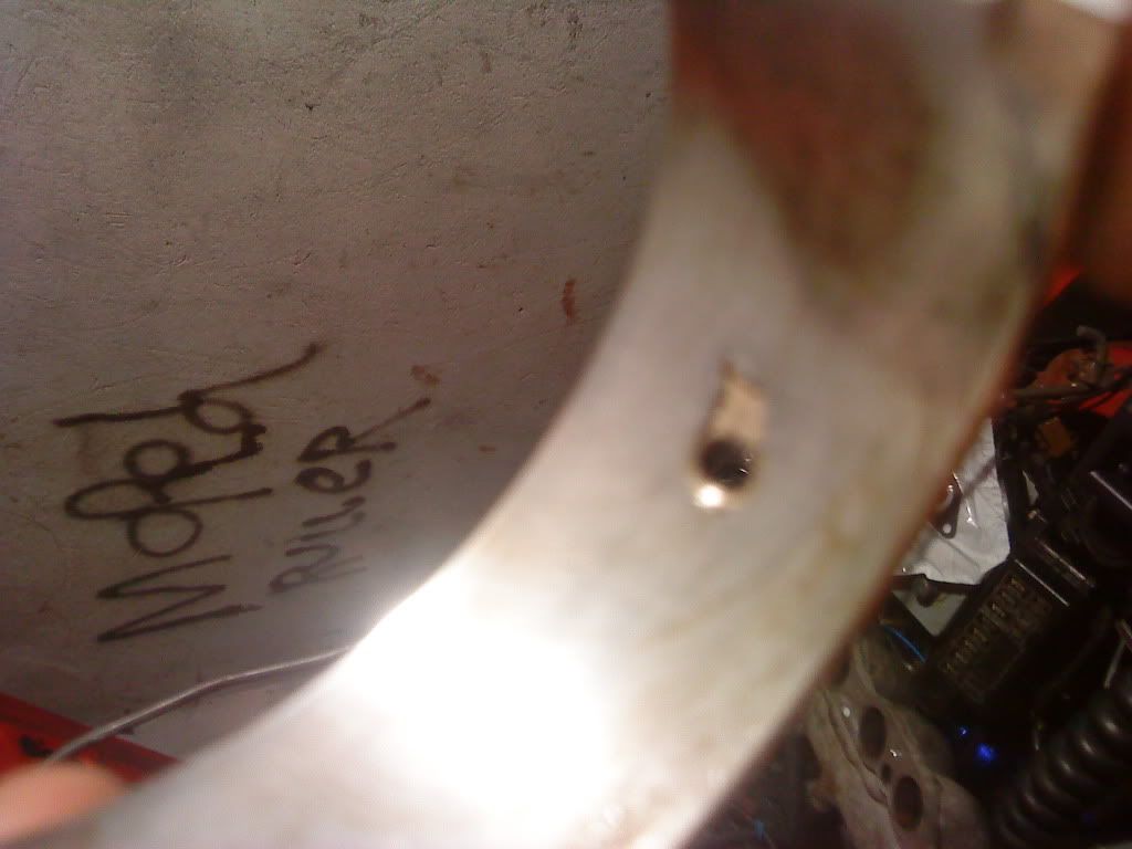

Da du tar ut stemplene og rådene sjekk også lagret til råden (som jeg la til et bilde av min)
Ta bilder av dette så kan jeg gjerne gi en formening om de.
Lekkasjen har nok vært i topp pakningen selv om det er vanskelig og se, eller kanskje gamle turboen din at det blandet seg der.

Mitt lager så ut som ditt på øverst bilde, Helt likt faktisk.0.o Fått turboen! Tusen takk! den va i mye bedre stand enn min!

Du har overbevist meg. Jeg bestiller kun Lagre og ringer så langt. Får se åssen det går med kammen først da.

Må få målet ringene, og klaringen, for å få bestilt riktig! Regner vel med at St.målene ikke er helt gunstig lengre. Samme med lagrene. hehe.

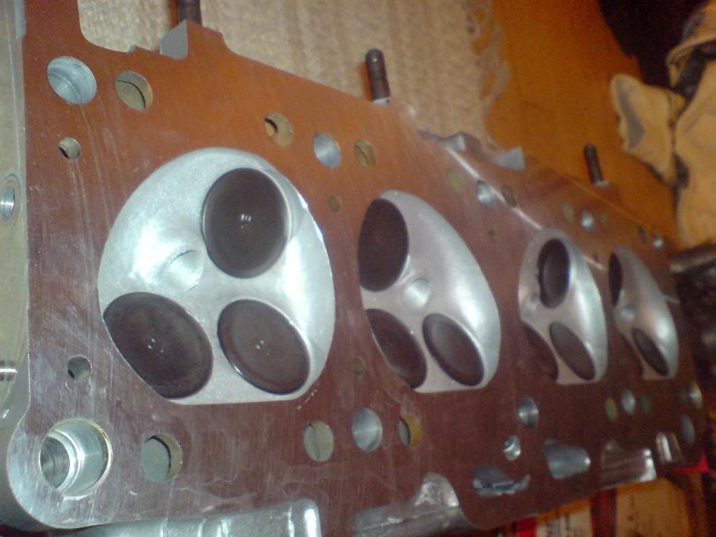

Sava fin toppen din var, å gjorde du for å få den SÅ fin? Var så blank å fin med ventilene osv også :O
Sliter med min, Stått med stålbørste i flere timer, hjelper jo, for all del, Men ekke like fint som din! er også noen" små hull" i toppen, etter hvor pakkningen har vært. Ikke noe dype, ikke store men små hull liksom! Legger ved bilde av det, og av lagret!

ikke glem paknings settet fra topline heller, og hør også om han kan levere nye strekk bolter, for dem koster nemlig 1300kr her i norge! Toppen min ble så fin pga glass blåsning. tror ikke det er så god ide, hvertfall på anleggs flaten og pusse med stål børste. I og med at det er alu topp så er den så myk! Da jeg satt fra meg toppen turte jeg ikke engang og legge den siden ned mot underlaget nesten!
