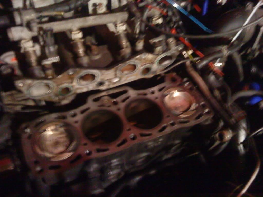

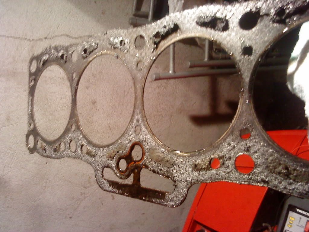

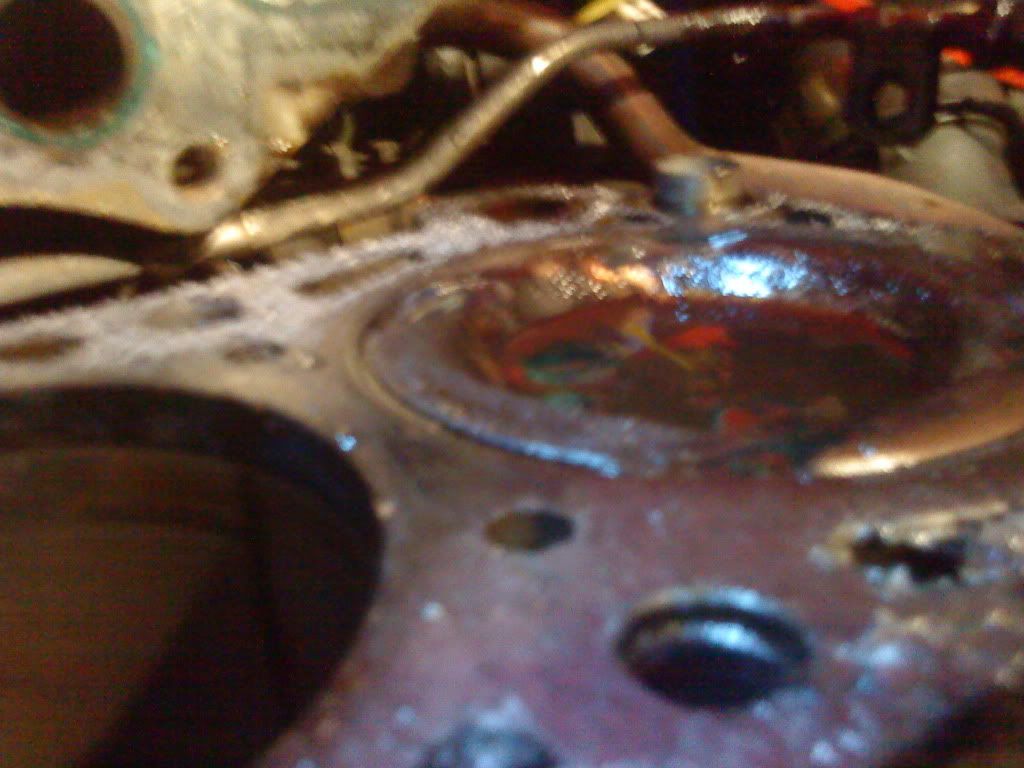

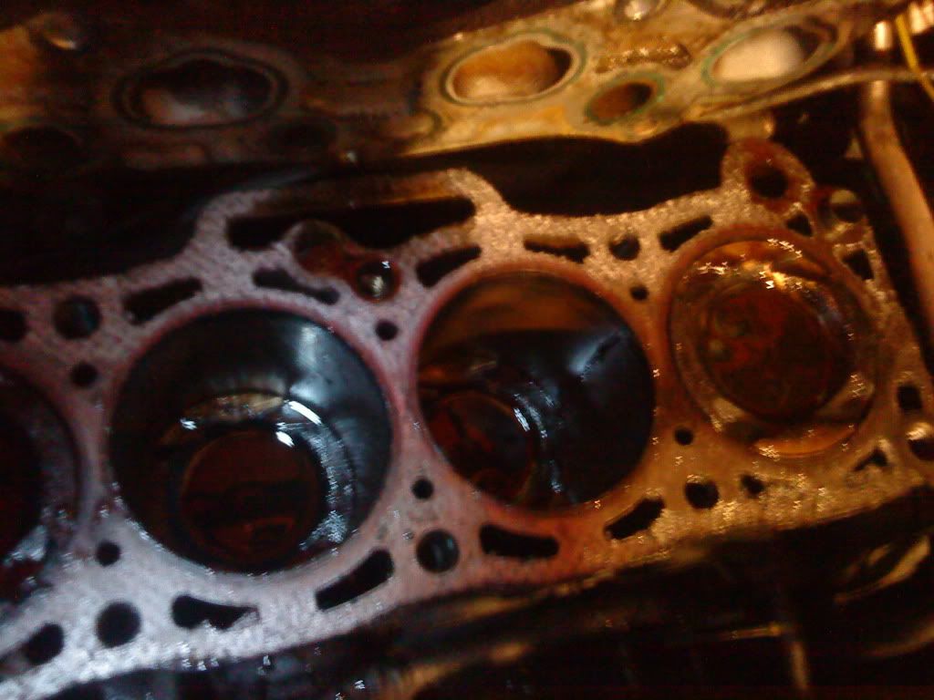

Fikk sett litt på den gamle Topp Pakninga nå, Det så ikke ut som noen sprekker eller lignende :S Men faen å støgg den va xD Legger opp bilder! =)
1. Her er rett etter jeg tokk den av:
2. Sånn ser det ut i cyl.

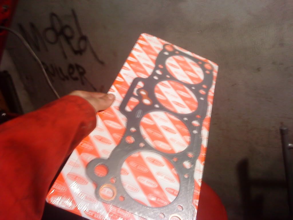

3. Ny pakkning! Og rengjort !
