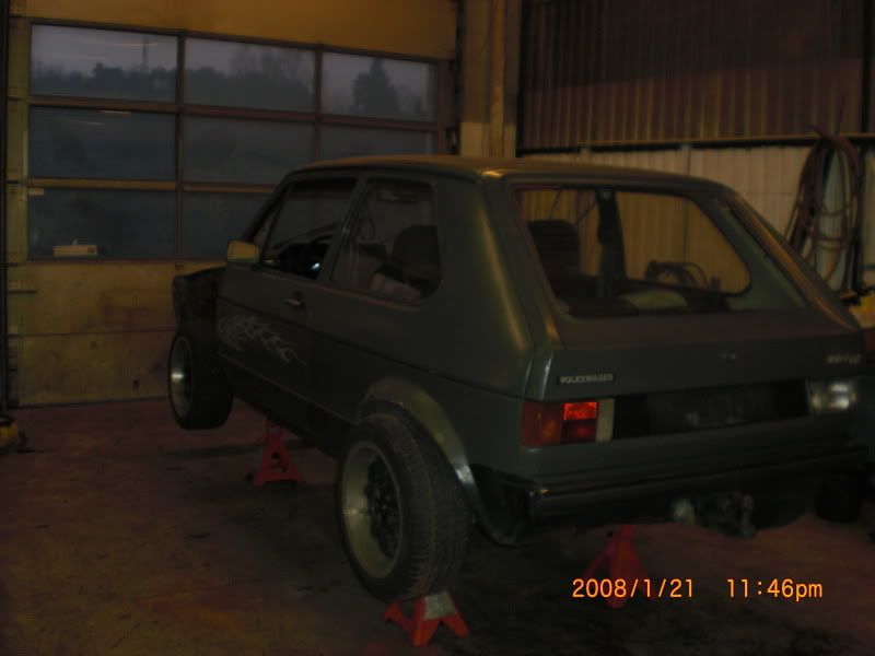

"Tøffe flammer":):) Vet ikke hva folk tenker med...

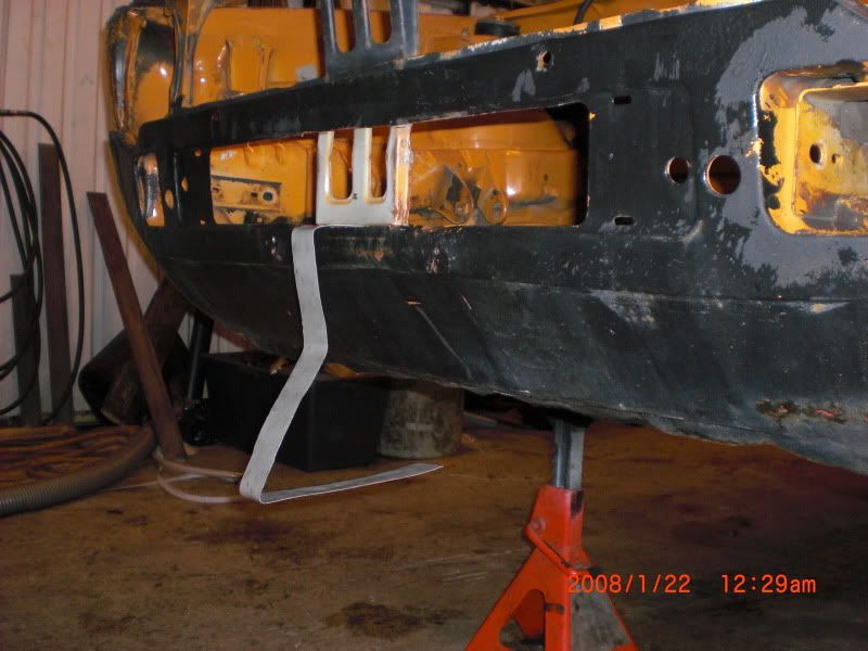

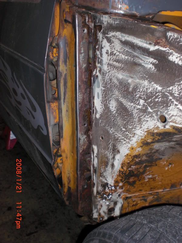

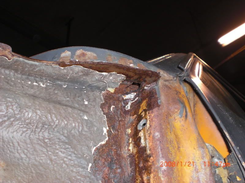

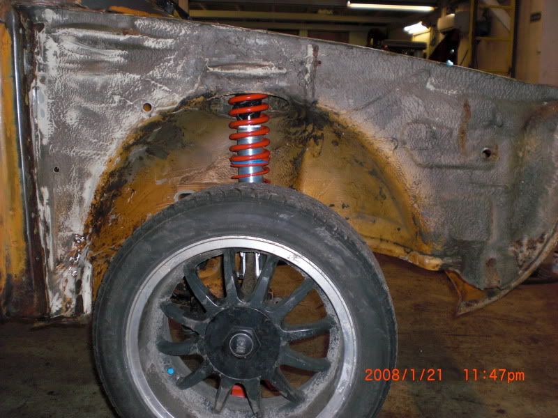

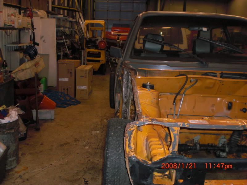

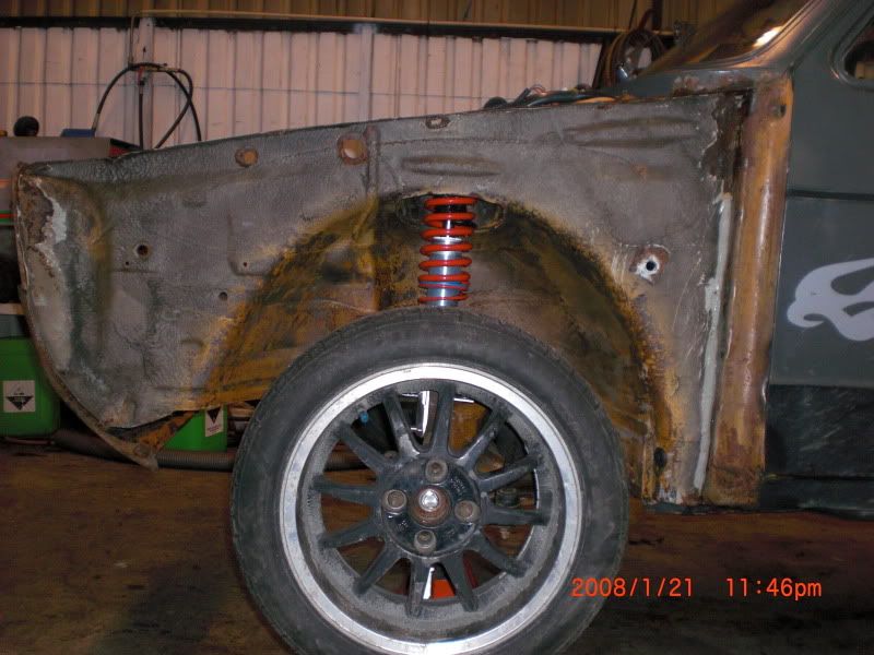

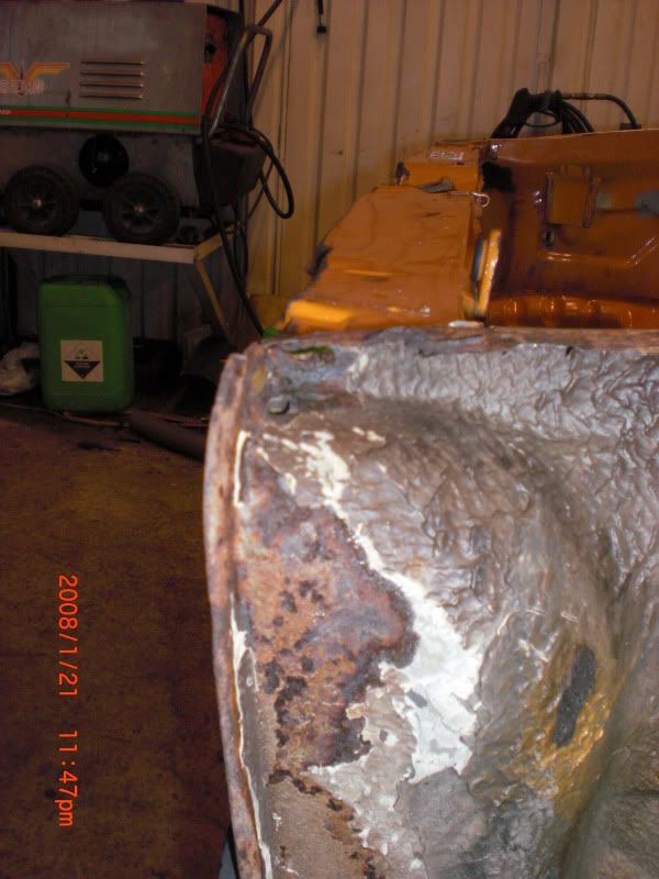

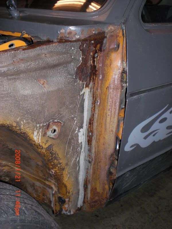

Innerskjerm, montert coilovers for og tilpasse fangere og bremser+div

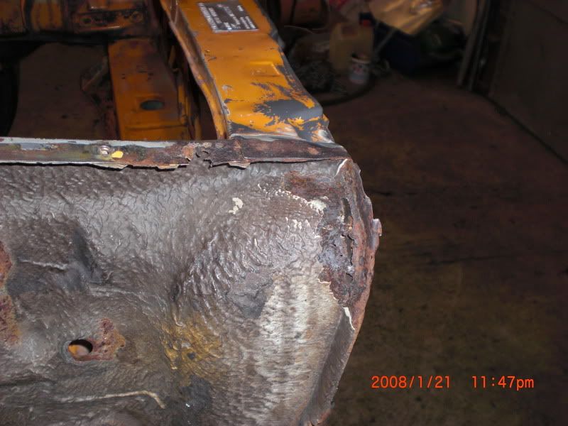

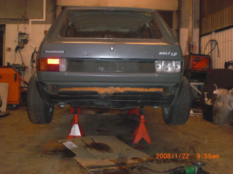

Litt rust:)

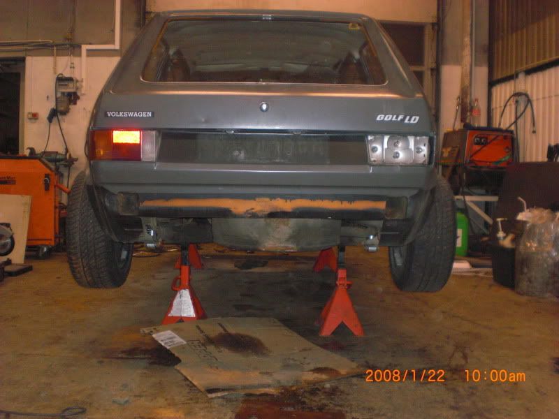

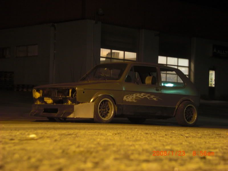

Bakhjula bygger litt ut:)

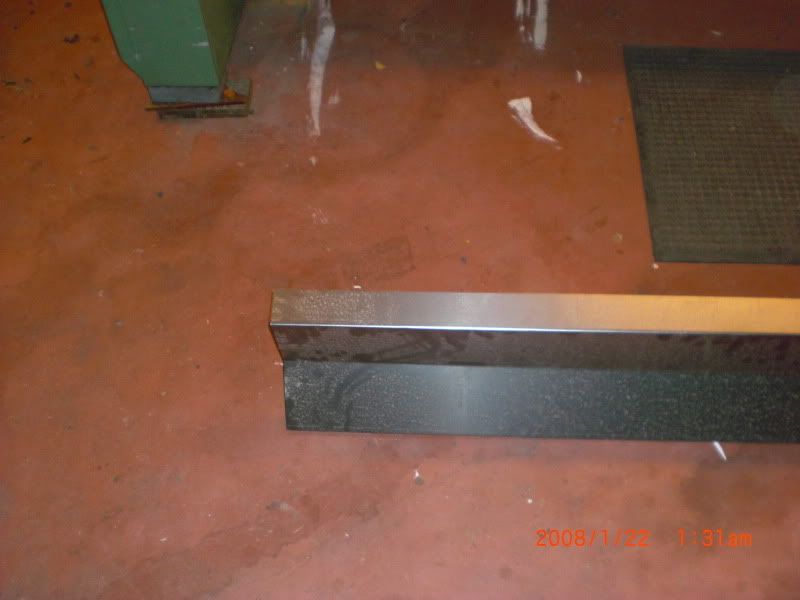

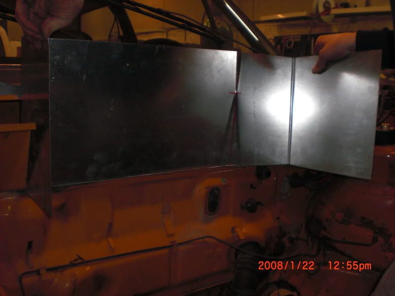

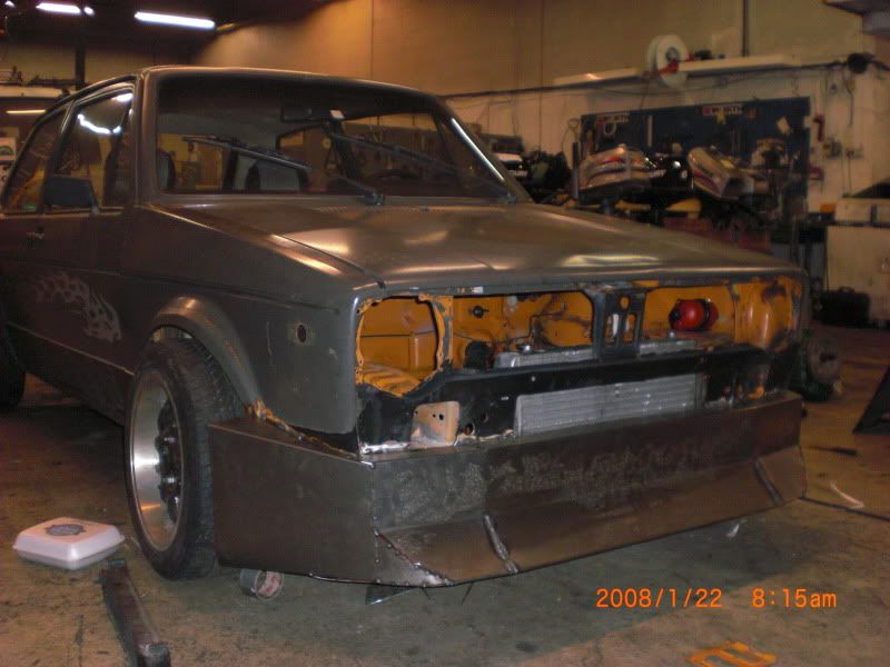

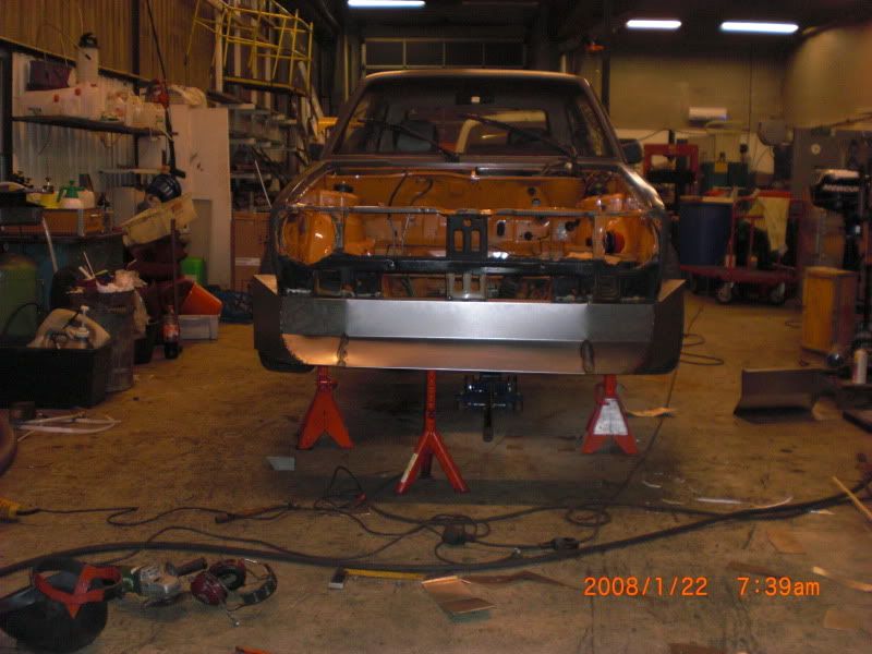

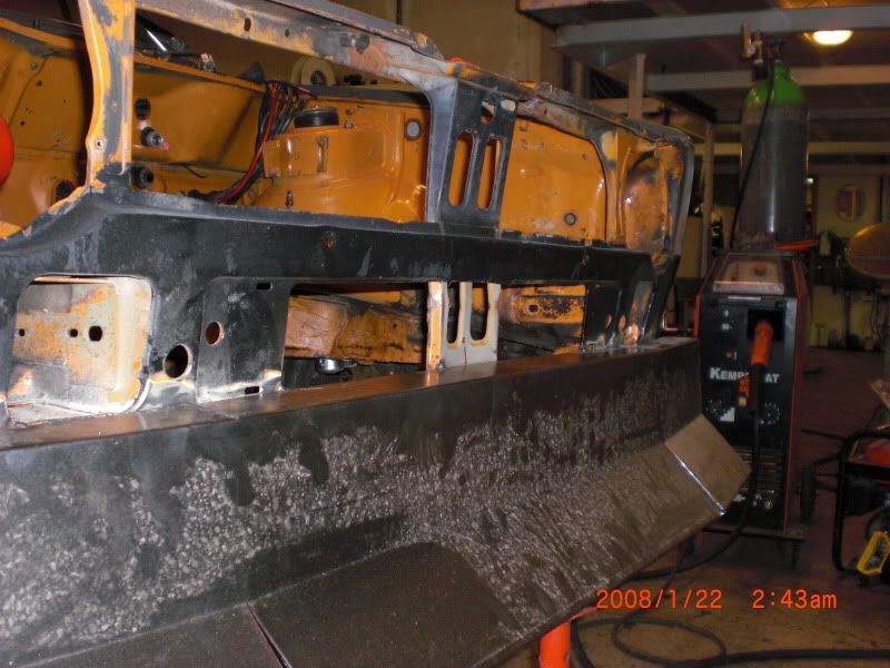

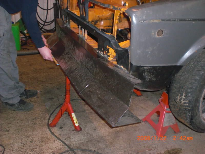

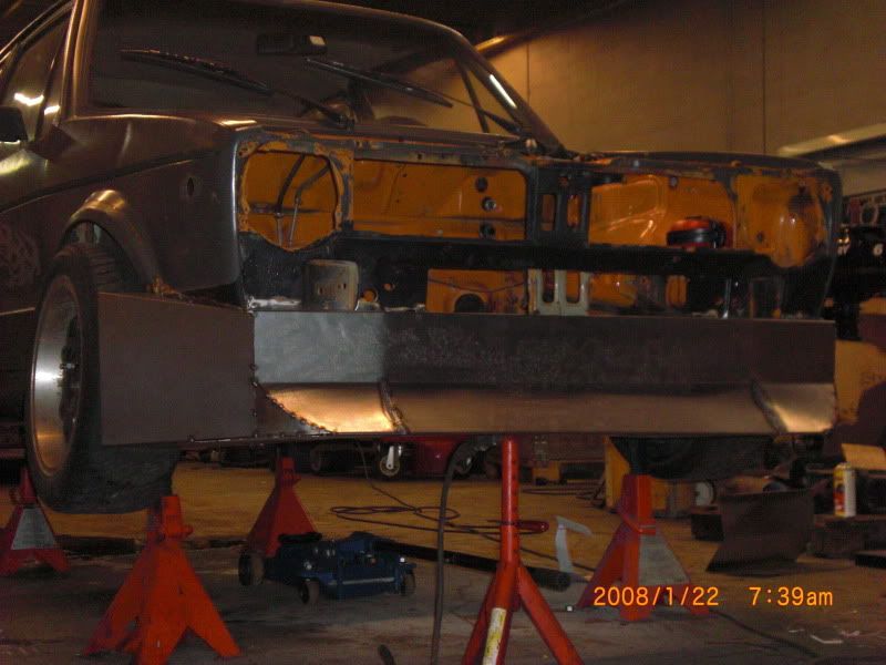

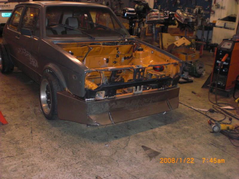

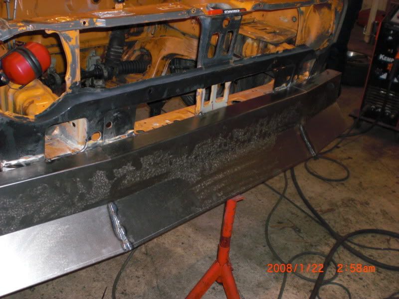

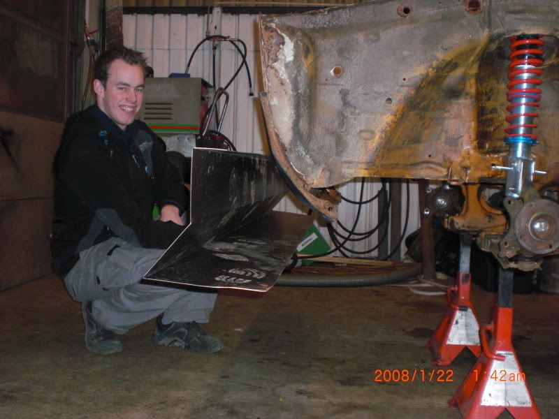

Her lager jeg en mal for hoved formen på frontfangeren

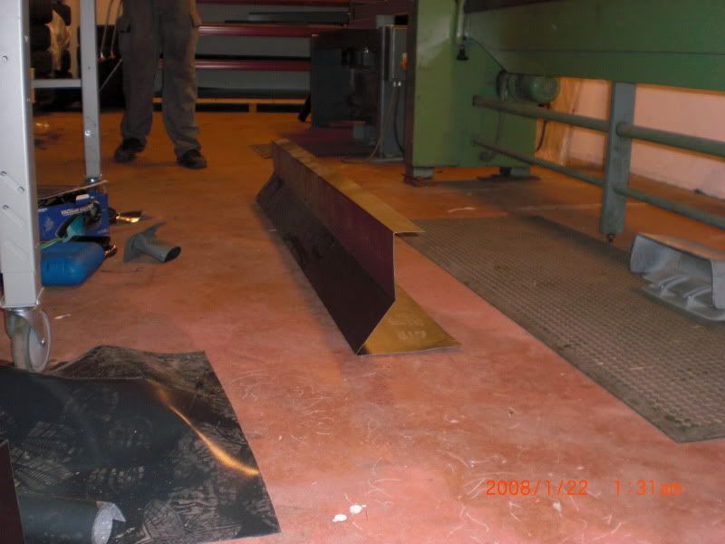

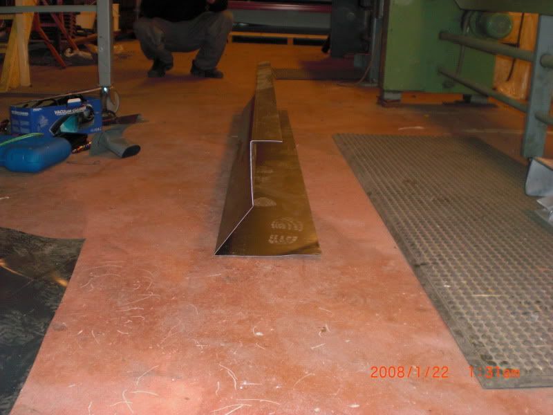

Greit med venner innenfor taktekkerindustrien:) Fikk knekt en fin profil i løpet av minutter:)
Christer holder opp fangeren og tenker,,,Hmm, Får vi detta til mon tro:)
Daniel sier lett, og begynner og kappe:)
Sånn sluttet kvelden for denne gang, med stort pågangsmot blir det straks til flere bilder:)

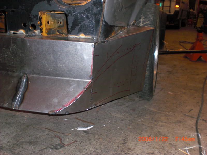

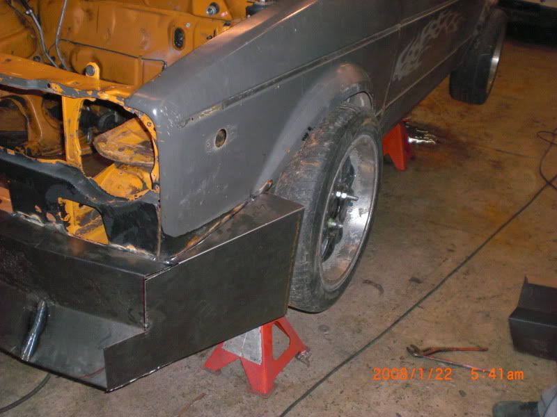

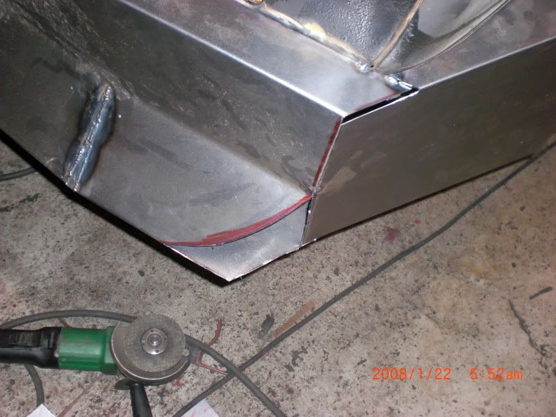

Svist litt:)

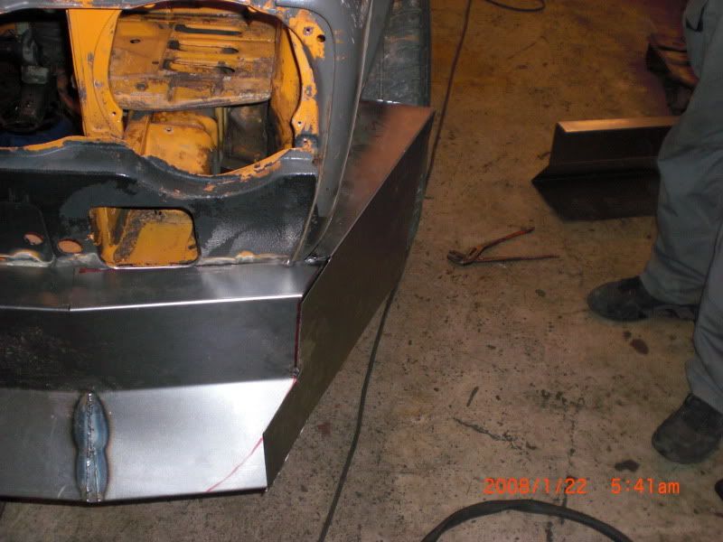

Her var den ene enden delvis ferdig...
Begge endene punktet på...
Bredeste punkt på fangeren fra skjermen er 11cm, og hjula er spacet ut 20mm

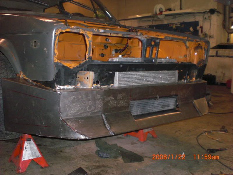

Begynner og ligne på noe:)
Blir luftinntak kanaler på begge sider av fangeren, disse skal gå inn til diverese kjølere...
Intercooler er oljekjøler er plassert...

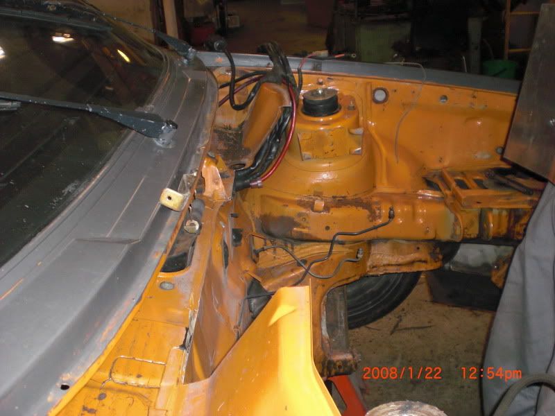

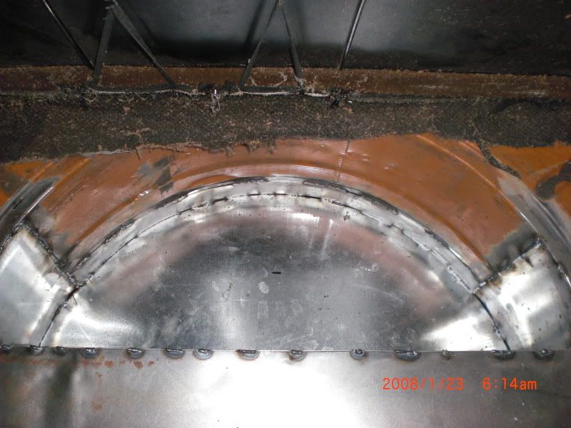

Regnbrønnen delvis fjernet:)

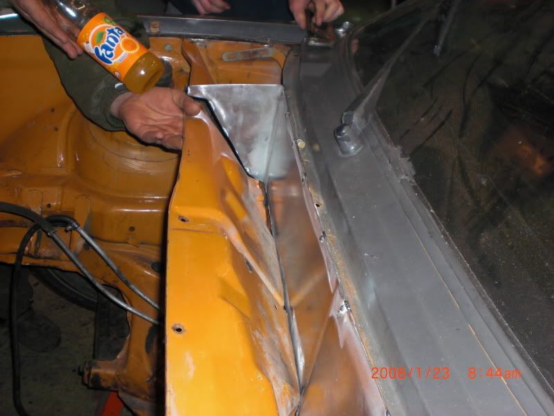

Plate for innfelling.Fjerner litt av regnbrønnen for og få plass til den første turboen og innsuget:)
Ble litt mere plass nå:) Litt snikreklame av fanta der thomas?

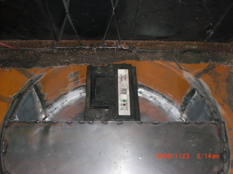

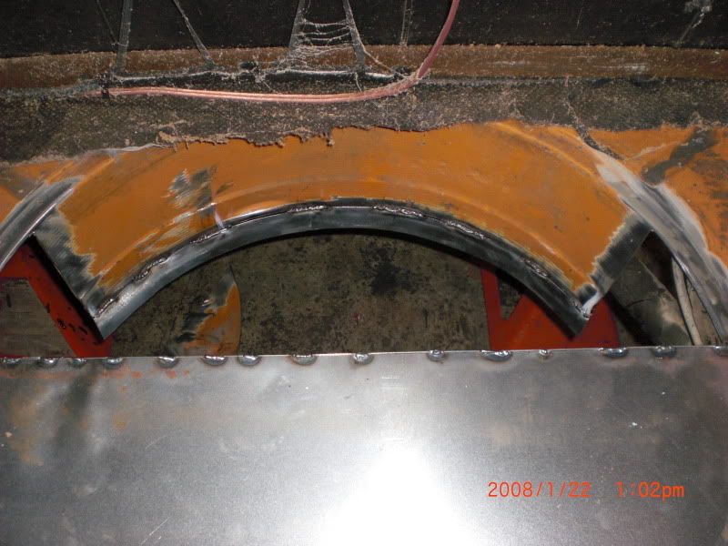

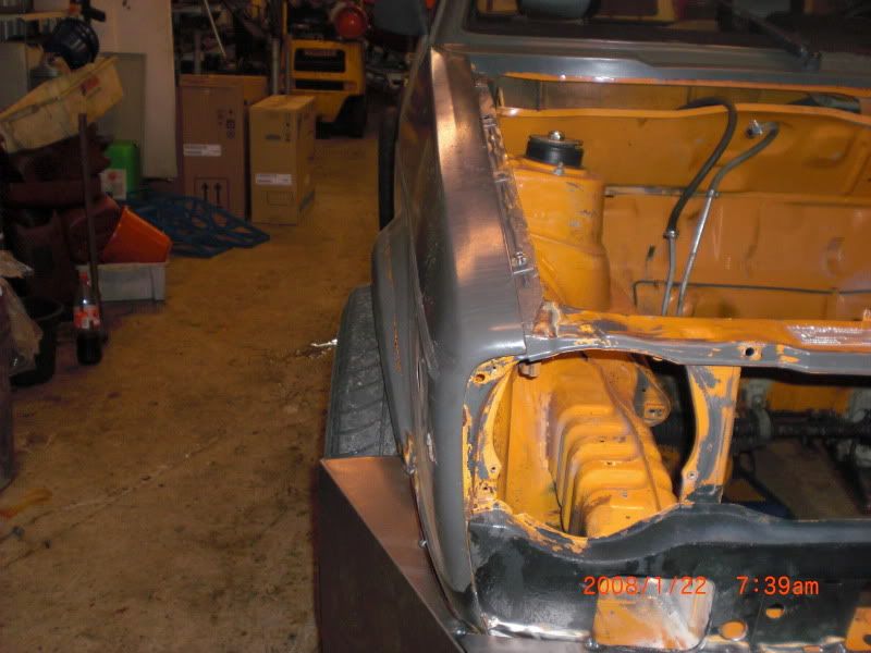

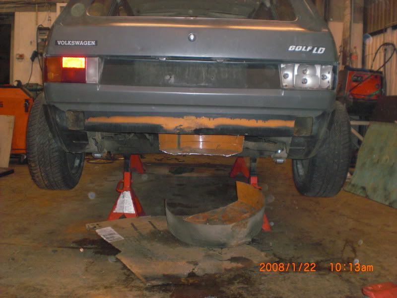

Reservedekksbrønnen ble også kappet bort, samt nedre del av "Fangeren"
Batteri brønnen ser da slik ut til slutt...Men ser nå at den tar opp for mye plass med hensyn på difuser og bakkeklaring...Så hele brønen blir fjernet!

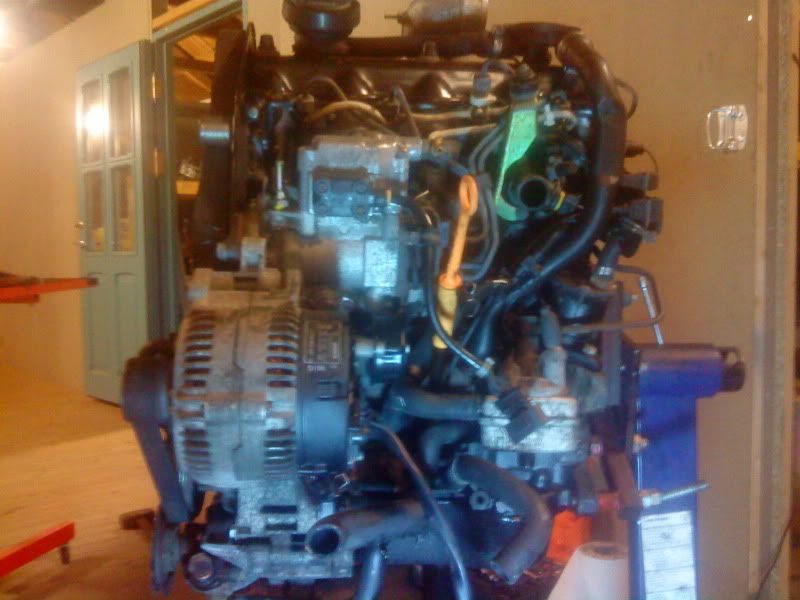

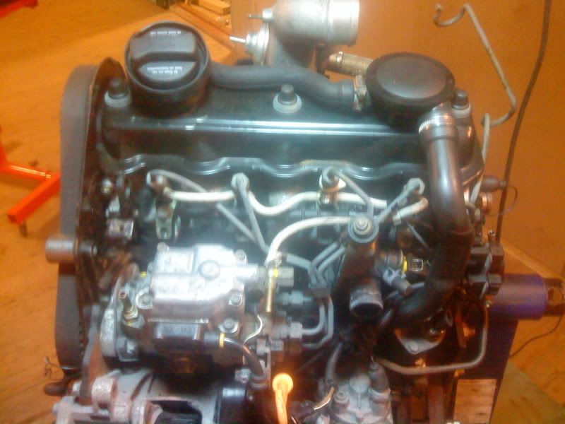

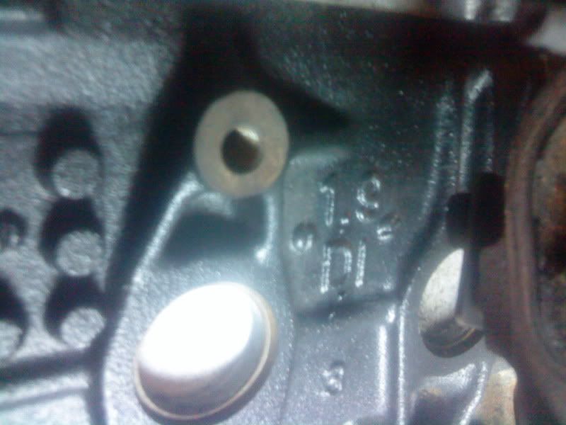

Her ser dere 1.9AHU motoren jeg hentet ut av vraka Seat Toledo:)
Innsug og grenrør er ikke akkurat det meste volkswagen har lagt pengene i:)
Orginal turbo uten VGT, alt for liten til mine planer:) Denne havner på kawaskien min:)
Her skal det ryddes mye!!
Motoren har en EDC rotor pumpe som skal vekk..Den har ett pumpe element på 10mm, og det holder ikke til diesel mengden motoren trenger...

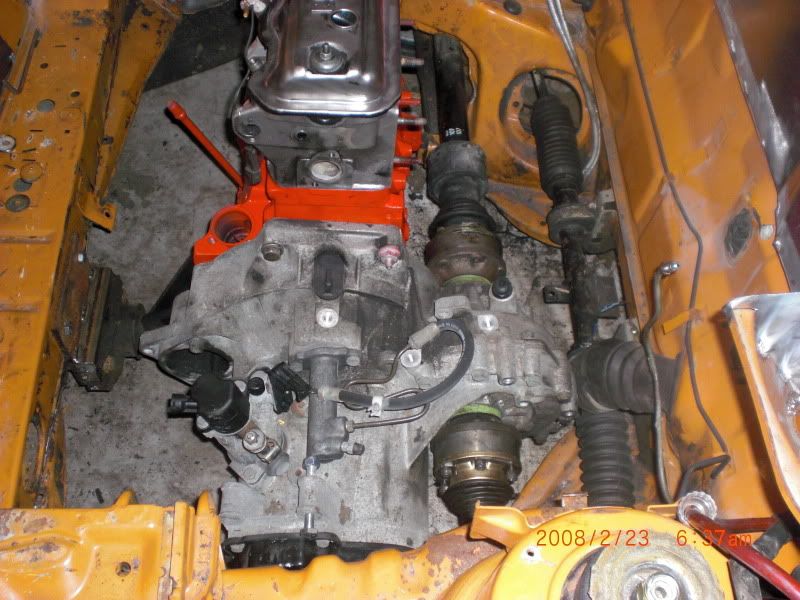

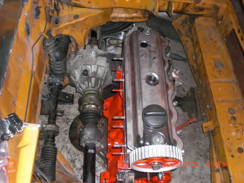

Har allerde strippet motoren og satt den i bilen...
Girkassa er en 5-Trinns kasse ifra Passat 16v, den skal få ett hardt liv:)

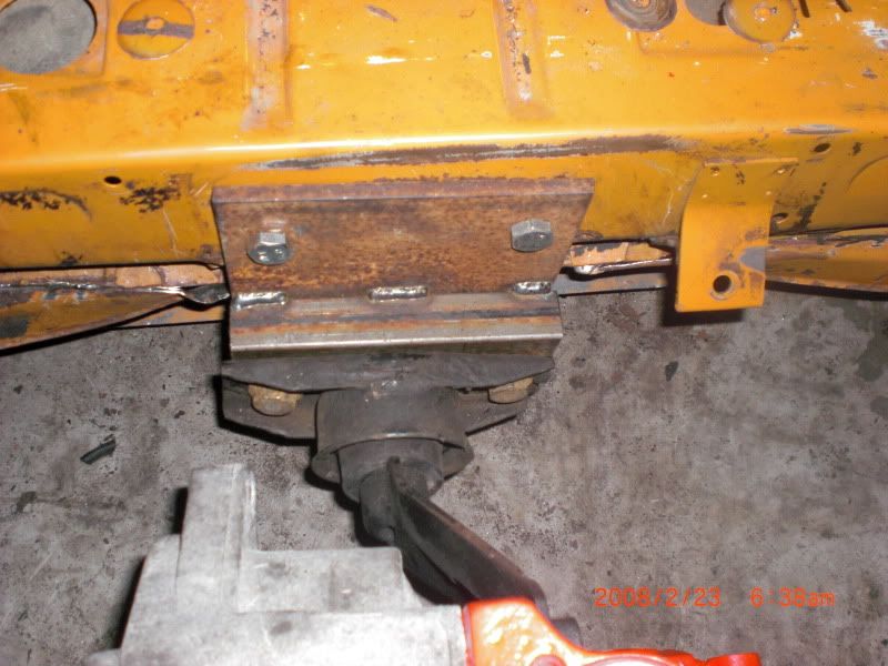

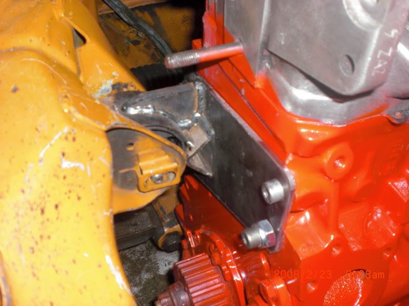

Fremre motorfeste er bygd om for og rettstille motoren...
Bygd motorfeste i fremkant, så motoren er nå senket for lavere tyngdepunkt.

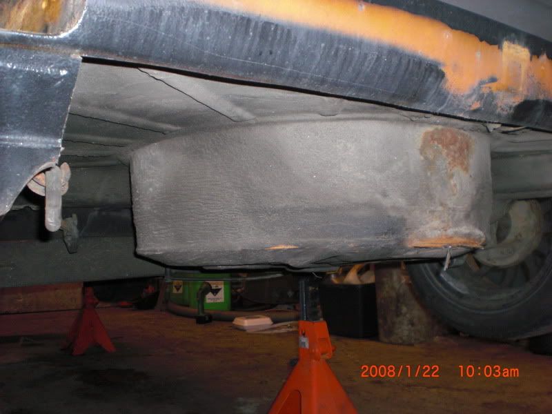

Lav klaring mellom vei og bunnpanne:) Bygd tørrsump bunnpanne som bygger max 10cm, så klaring blir ikke noe problem..
Motoren ble rettsilt og drivaksler slik at stikk akslene bli rettstilt.
Akslene er fra Seaten og passer PERFEKT på lengde og alt. Bruker også nav ifra seaten, samt opphengskule...
Spakstellet til denne girkassa ble også plukket ut, men vil bli erstattet med en sekvensiel skiftermekanisme.

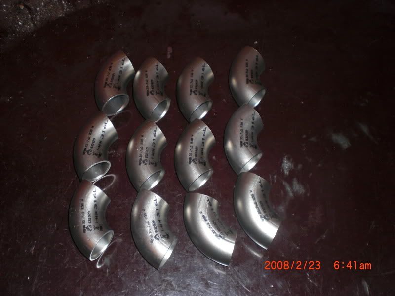

12stk Rustfrie rørbend er kjøpt inn:)

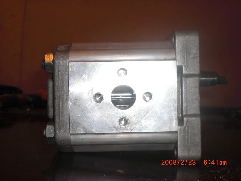

Stor oljepumpe som skal klare og levere noen liter olje:)
Merket på pumpa er ikke annet enn selveste Lamborghini, så dette burde bli knall:)

spendene prosjekt. men eg fatter ikke helt hvor du skal ha oljepumpa og hvorfor så stor. ville det ikke være lettere og bruke den som er org? bygget den om sånn at du koble innpå slange? hvor mye hk satser du på og få ut?

det er bra og se at du har arbeidslyst. og i massevis. men når du senket motoren. ser det ut som du bare har vippet den frem. vil ikke du da få tyngdepungtet lenger fremm og miste litt av balansen? altså du vinner ikke mer en du taper? komer du til og kjøre med tdipumpe? eller skal du bruke ei tdk/gtd pumpe? så slipper du hjerne og elektronisk gass.

Motoren er vippet frem ja, men tyngdepunktet flytter seg ikke så veldig...Blir jo montert en hel del bakpå motoren, så måtte flytte motoren for og få plass:) Jeg har skaffet meg en større Rotorpumpe med 11mm pumpe-element, Så pumpa er uten EDC. Dvs, samme som td,tdk pumpa i utseende:) Har en enda større pumpe med 12mm pumpe-element på hånd, så for se hvilken av de to som jeg setter i:) Orginal TDK pumpe er ikke stor nok til mitt effektuttak:)
